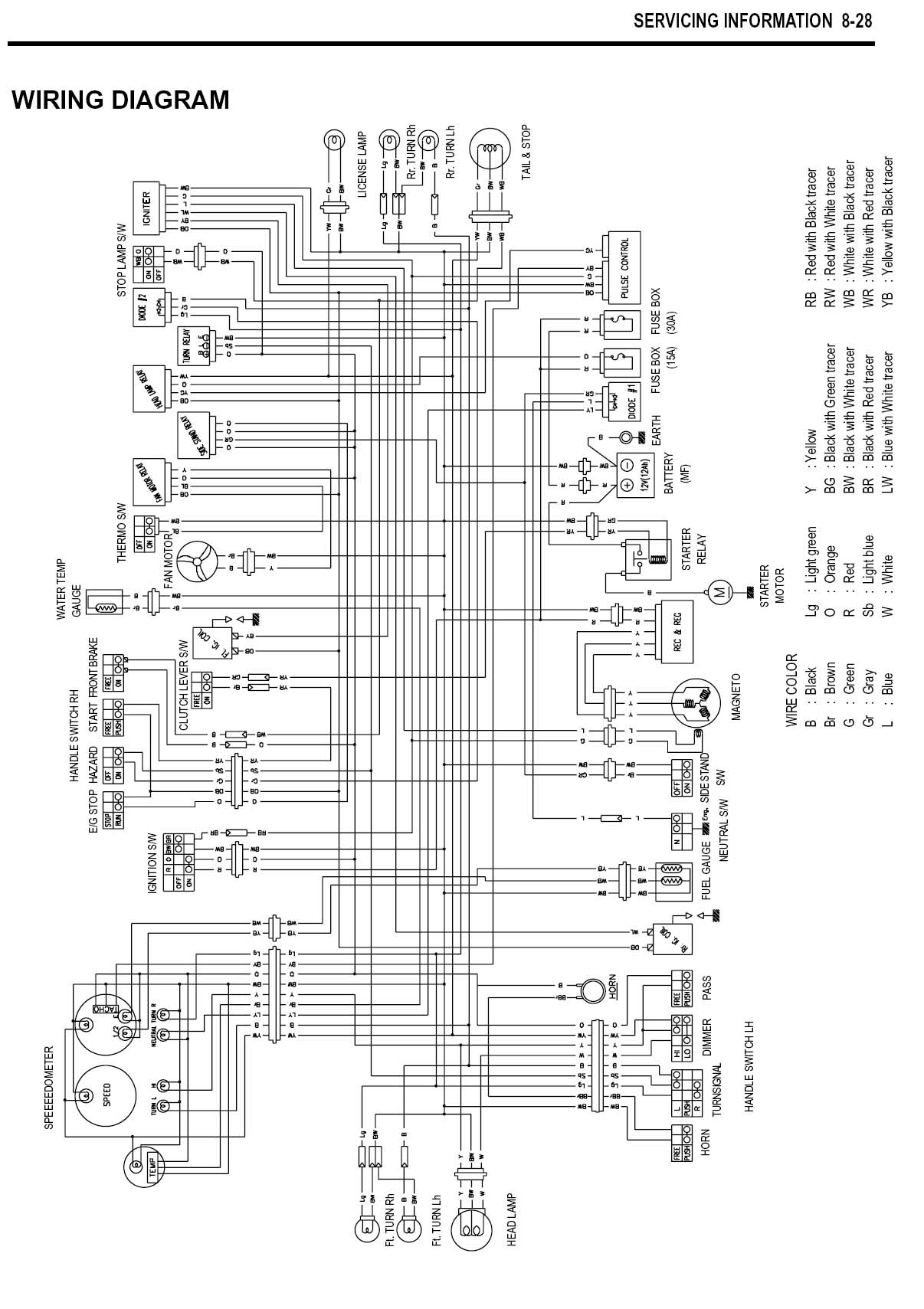

приехал домой,проверил все,по ходу дело в переключатиле. но это будет смотреть электрик и плюс я хочу пару переделок ввести в свой хюс.
вот только нужна схема электрики. может у кого есть?

Сообщение RuslanRB » 23 фев 2013, 11:57
Ищи схему с конце сервис мануала.
http://www.motoepc.com.ua/forum/viewtopic.php?f=24&t=173

Сообщение RuslanRB » 27 фев 2013, 10:06
Это схема стрита, но там не много отличий от R-ки

Сообщение graund » 06 мар 2013, 02:34
спасибо большое!)
