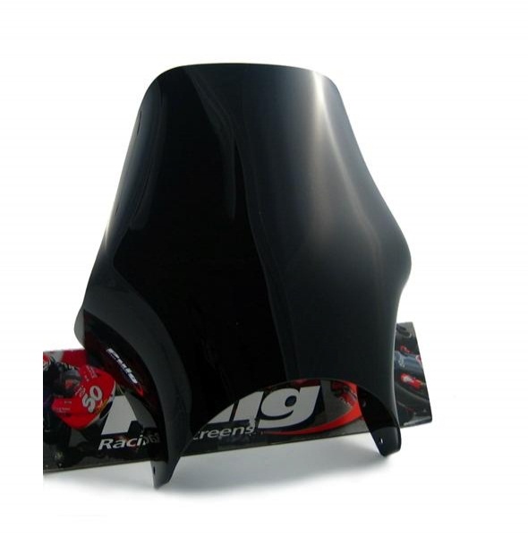

Вот загорелся поставить ветровик на свой мот, а то уж довольно неприятно ветерок давит на грудь на скорости.
Кто что подскажет? Где достать, цены на это добро? Целесообразно ли вообще его ставить? В сети нашёл один за 348 грн с комплектом креплений к фаре (на фото)

Сообщение Vlad » 10 мар 2010, 12:17
У нас уже почти закончились стекла Puig на спорты, при следующей поставке будем заказывать и на стриты, этой же фирмы, но они не дешевые, потому как топовый производитель стекол. Оригинальных стекол на стриты не существует, есть еще вариант от Дифианта, если мне не изменяет память...
если уже чувствуется дискомфорт, однозначно нужно ставить.

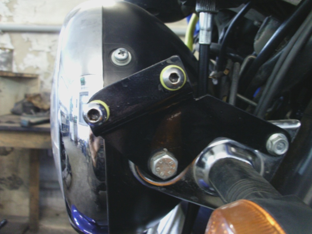

Сообщение юрка73 » 21 мар 2011, 16:00
Ветровичёк PUIG CS 14 мне привезли МотоUA.
Штатные крепления на GT650 никак не хотели подходить- без сильных деформаций установить невозможно, хотя в прилагаемой инструкции указано, что подходит на мой байк……или я рукожопый совсем оказался. В общем , пришлось колхозить самодельный крепёж.
Получилось довольно хитровы..банной пространственной формы с непараллельными загибами. Перепортил кучу картонных бумажек, пока подганял примерочный шаблон.
Кронштейны крепятся в двух точках(в отличие от одноточечного в оригинале):
-через распорную втулку(из комплекта PUIG CS 14 )прижимается снаружи удлиненным болтом крепления фары
-сзади крепится верхним болтом крепления хьюсовского кронштейна фары.
На верхней части каждого кронштейна изнутри приварены по две гайки М6-к ним крепится сам ветровик болтами под внутренний шестигранник с полукруглой шляпкой и пластиковыми шайбами.
По итогу получилось:
-передняя кромка ветровика совпадает с плоскостью стыка ободка фары и оптики
-кольцевой зазор между ветровиком и фарой равномерный
На корпуса спидометра и тахометра наклеены поролоновые подушки(из комплекта ветровика)-страхуют от возможного затирания с ветровиком.
Получил:
-внешний вид на свой вкус(…где то так и хотел изначально)
-перераспределение потока воздуха из зоны груди в зону подбородка, шумность повысилась…..но в жизни два хорошо не бывает.
ПЫ.СЫ. извините за качество фото, нет возможности сделать получше
вот у меня то же самое :D
через распорную втулку(из комплекта прижимается снаружи удлиненным болтом крепления фары
так же и я- снаружи попробовал- гораздо лучше, и стекло не корежит, и равномерно вокруг фары.
болт родной только короткий, завтра поищу хромированный подлиннее, и поставлю снаружи. только крепления со стекла оставлю родное- там есть отверстие, и 2 болта 12 мм в комплекте со стеклом, как раз попадает на крепление фары- просверлюсь и будет 3- я точка крепления :D
