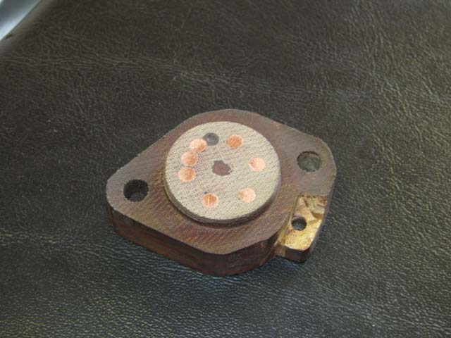

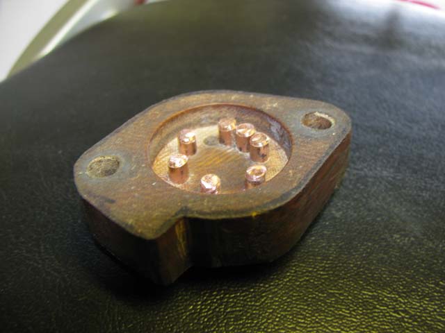

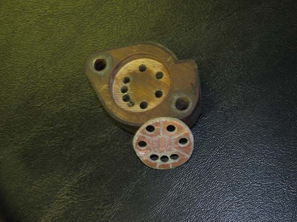

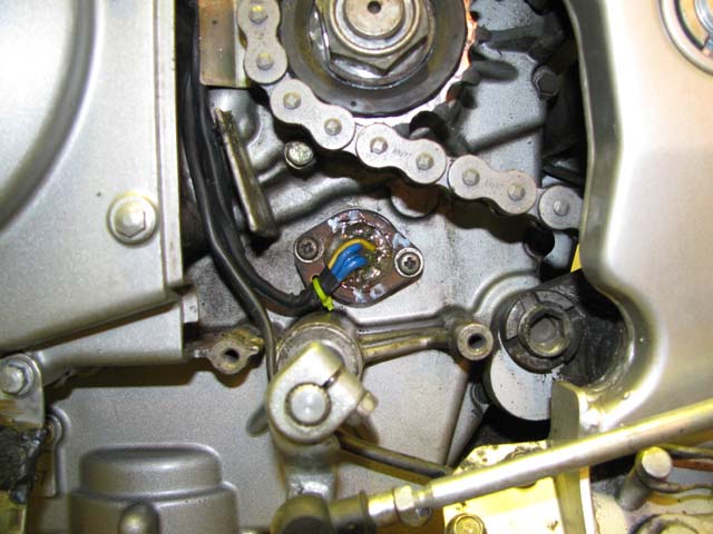

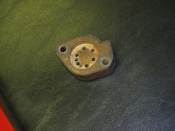

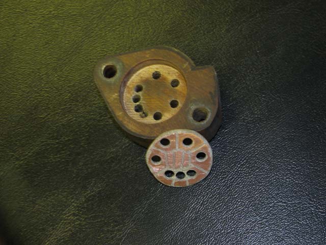

Собственно сам датчик передач устанавливается вместо датчика нейтрали. Изготовил его из гетинакса, все размеры брались с датчика нейтрали.
Изготавливаем "платку" для контактов передач и диодов шифратора двоично-десятичного кода.

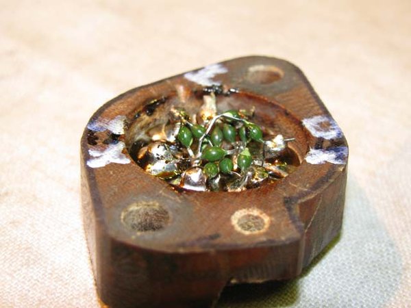

Собственно мега-компактный :D шифратор спаянный в корпусе датчика
Ко всему этому делу припаивается 4 провода: 3 провода информационные (двоично-десятичный код), и один собственно контакт нейтрали для електрики мота (приборная панель, система блокировки зажигания). И заливаем эпоксидной смолой

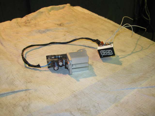

Собираем сам индикатор с блоком питания
Вместо 7-ми сегментного индикатора нужного размера удалось найти 16-ти сегментный с общим катодом. Дешифратор собран на КР514ИД2 http://tec.org.ru/board/127-1-0-470 (для индикатора с общим анодом КР514ИД1 http://tec.org.ru/board/127-1-0-469). Блок питания простейший на стабилизаторе КР142ЕН5А (http://tec.org.ru/board/kr142en5a/94-1-0-912), или его аналоге L7805ABP (http://tec.org.ru/board/l7805abp_i_l7812acp/94-1-0-542).

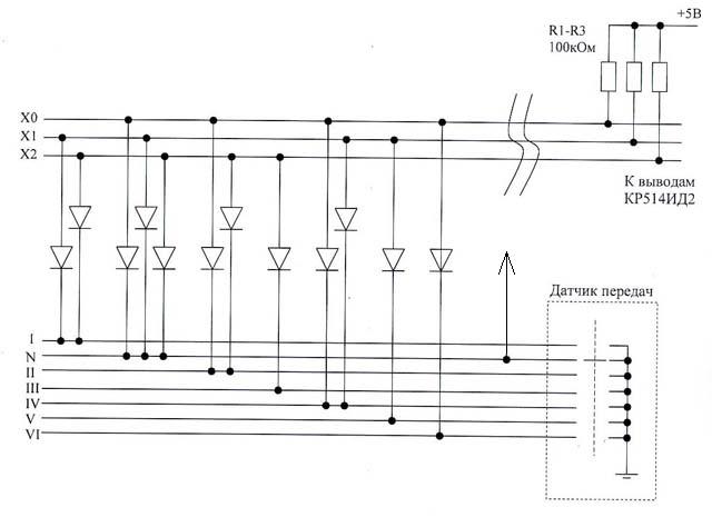

Шифрация сигнала определённой передачи происходит в соответствии с таблицей приведённой к микросхемам. Шифруем при помощи слаботочных диодов. Более подробную схемку выложу в случае надобности...

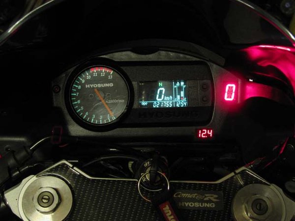

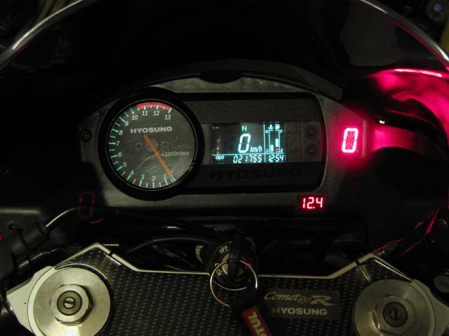

Собственно сам индикатор в действии

Класс :) А 12.4 там светится это температура или лямбда? ;)
Re: Индикатор передачи
Сообщение юрка73 » 05 авг 2011, 10:47
Это напряжение в бортовой сети :)
Сообщение RuslanRB » 05 авг 2011, 11:28
Именно ;)

Схема там не сложная, главная задча - сделать датчик. Если автор выложит исходники - понимающему человеку сделать не составит труда:) Абы был чертеж датчика
ЗЫ. При наличии сводного времени можно сдлеать еще и контроль температуры\напряжения бортовой сети на МК :)
Сообщение RuslanRB » 06 авг 2011, 10:07
Чертежа датчика нет, т.к. токарь точил по датчику нейтрали с моими устными рекомендациями. Могу разве что обмерять снятый датчик нейтрали.

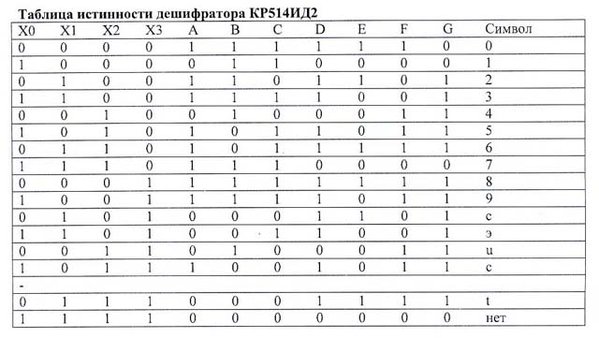

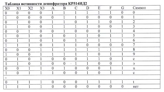

И так, более подробно о шифраторе:
Сама таблица истинности
Схема шифратора, которую желательно собрать в корпусе самого датчика передач, для минимизации информационных проводников (3шт., вместо 7шт.) идущих от датчика к индикатору. С вывода нейтрали делаем отдельную отпайку для цепи мота (блокировка стартера).

Сообщение RuslanRB » 08 авг 2011, 15:04
Вывод Х3 дешифратора (вывод 4) КР514ИД2 зануляем.

Руслан, а на 250ках есть такой датчик? Скорее всего что есть если нейтралка высвечивается... Думаю может купить такой датчик:

Toxic писал(а):Руслан, а на 250ках есть такой датчик? Скорее всего что есть если нейтралка высвечивается... Думаю может купить такой датчик:
Датчик нейтрали он называется.
Откуда уверенность, что указанный датчик соответствует посадочному месту на хьюсе? И соответствие контактов на датчике положению штифта при включении передач?
Сообщение Toxic » 15 апр 2012, 13:03
Savrik писал(а):Датчик нейтрали он называется.
Датчик переключения передач он называется.
Надеюсь что подойдет по посадочному месту, но предварительно замеряю свое и попрошу продавца замерять тот.
Я хоть в электронике не спец, но уж додумаюсь как в 6-и контактной фишке переставить контакты (в "папе" или "маме")...
Сообщение Toxic » 15 апр 2012, 13:12
А вот это уже называется датчик нейтрали (если я не ошибаюсь):
http://img.moto.kiev.ua/thumbcache/_sal ... 886138.jpg
Сообщение Savrik » 15 апр 2012, 13:15
Toxic писал(а):Датчик переключения передач он называется.
Я имел ввиду датчик, который сейчас у тебя стоит:)
Кроме того, что по посадочному месту подходит, надо же еще проверить соответствие контактов штифту.. Не уверен, что он подойдет.
Сообщение Toxic » 15 апр 2012, 13:25
Savrik писал(а):Я имел ввиду датчик, который сейчас у тебя стоит:)
А... Меня ввело в заблуждение то, что ты к своей фразе прикрепил фотку переключения передач (ДПП) :)
Будем надеятся :) Я завтра после ночной смены приеду домой, сниму его датчик положения нейтрали (ДПН) и посмотрю на сколько тот ДПП совпадет с моей ситуацией :)
ЗЫ: Ты ж не забывай что у мя 250ка, а тут 5 передач.
Сообщение RuslanRB » 15 апр 2012, 22:08
Визуально сам датчик похож. Проверь совпадение положения контакта нейтрали (на твоей картинке это контакт расположенный не симметрично другим контактам, ведь нейтраль находится между 1-ой и 2-ой передачами), расположенный в правом верхнем углу, на выложенной тобой фотке.
Сообщение Toxic » 16 апр 2012, 07:45
RuslanRB писал(а):Визуально сам датчик похож. Проверь совпадение положения контакта нейтрали (на твоей картинке это контакт расположенный не симметрично другим контактам, ведь нейтраль находится между 1-ой и 2-ой передачами), расположенный в правом верхнем углу, на выложенной тобой фотке.
Ну да, если у 250ок приблизительно так же расположены контакты как и у 650ок- то выходит что тот датчик зеркальный от моего :(
