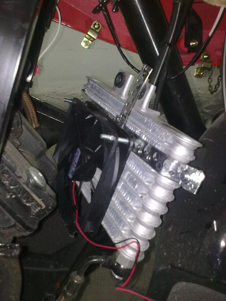

Не знаю зачем, но поставил кулер на радиатор. Вреда от него никакого, а вот на охлаждение на какие то проценты будет лучше...
Поставил вот такой вот:
http://i6.rozetka.ua/goods/2050/2050173.jpg
14/14/2,5 1000 обор.
Но понимаю сейчас что надо было ставить 12/12/25 т.к. не учел что рама будет мешать и вентилятор прийдется немного спустить вниз. И теперь он немного вынизу выглядывает и не рационально работает.
До начала сезона наверное поменяю его на такой:
http://i5.rozetka.ua/goods/5159/coolermaster_xtraflo_r4_xfbl_22pr_r1_5159192.jpg
12/12/2,5 2200 обор. С красной подсветкой (она там нах ненадо, но других вариантов ненашел, да и особо не искал :))

в любом случае, на больших скоростях его нехило будет трепать воздух, не думаю что он так долго проживет. да и эффекта от такого маленького практически не будет.

Если вентилятор- то он же стоит за радиатором и воздух на него дуть не будет. Поэтому он будет жить столько, сколько ему приказано...

Ну так как показал Влад- я думаю что это только хуже чем лучше (хотя могу и ошибатся). Но я установил за радиатором (по принципу 650, да и любого другого мото или авто транспорта). То что радиаторр обдувает- это хорошо, но сзади теплый воздух принудительно выдувает. Ч то в свою очередь еще лучше. Переубедите меня и я признаюсь что ллохонулся и сниму девайс. Если не переубедите- то поставлю немного меньше и более оборотистый :)

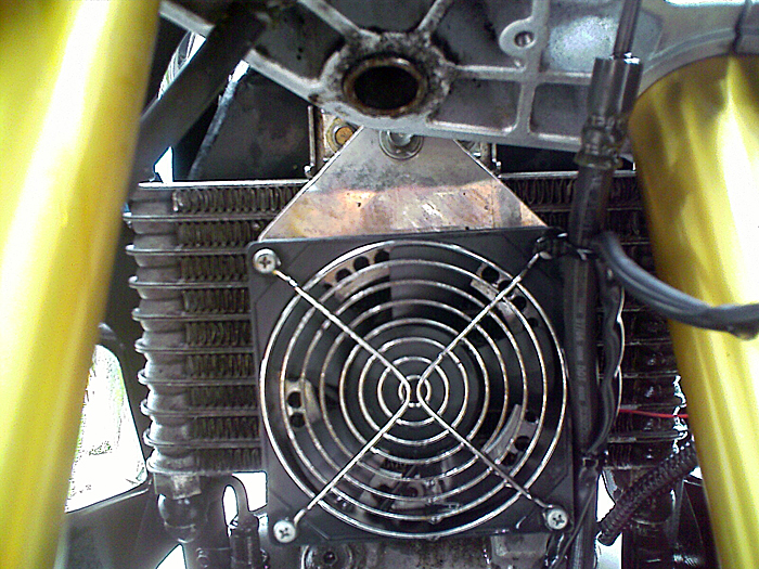

Вот я когда на китайца с водянкой менял вентилятор- то я нашел на розетке на 3500 оборотов... Вот то была вещ... Родной стоил 50 баксов, а я купил от компа за 10 вроде. Я сколько ему под хвост не давал- ни разу не перегрелся... Что нельзя было сказать в жаркие дни с родным (который кстати просто рассыпался внутри).

Вот кстати старое фото китайца, где видно кулер на 3500 оборотов вместо штатного (перед горшками на радиаторе)
