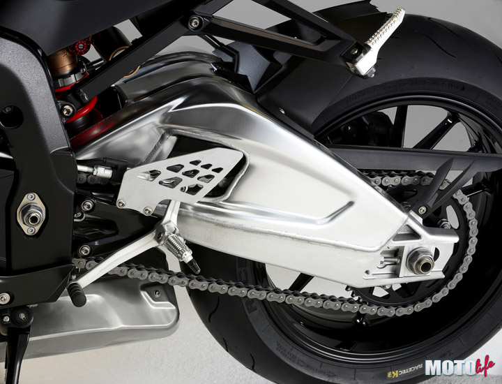

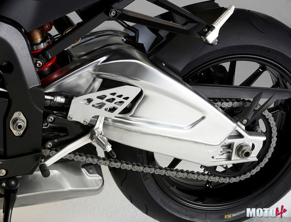

THROTTLE, GEARS AND GEAR SHIFTING - The bike I rode is fitted with a quick shifter. This is an amazing piece of technology – full throttle without any clutch, just change gears and it slips smoothly from one gear to the next. It seems the higher the revs and speed the quicker and smoother the gear change takes place.

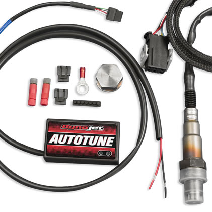

для настройки карт, есть еще вариант широкополосного датчика кислорода, который в реальном времени "нюхает" выхлоп и дает команды Commander

Етот шырокополосный датчик вкручиваетса вместо лямбдазонд :?: и где ево взять или он идет вместе с павером

Сообщение Vlad » 09 фев 2013, 01:25
Это отдельный набор, блок автотюна и датчик, вкручивается вместо родного датчика и подключается к паверу.
