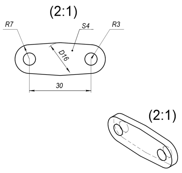

Сообщение DangeR » 31 мар 2014, 10:44
Вот, снял размеры, может кому нужно будет:
Заглушка для отключения системы дожига
Себе тоже заглушил, хлопки действительно исчезли при сбросе газа. Осталось отследить статистику по оглушающим хлопкам при старте двигателя.

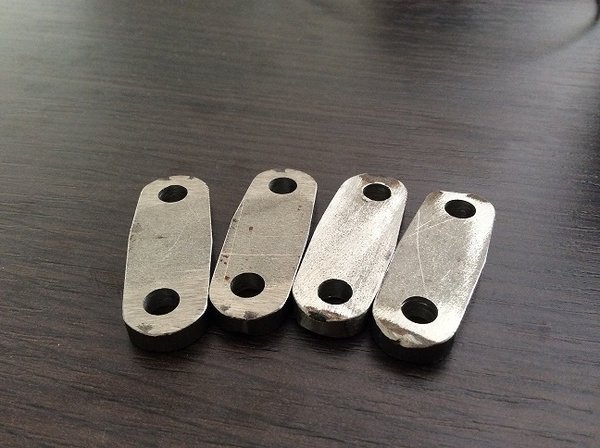

Re: Отключение системы дожига
Сообщение DangeR » 24 апр 2014, 12:54
Заглушки
Есть 4шт. Будет в Киеве после майских. Или "Новой Почтой" если срочно нужно.
