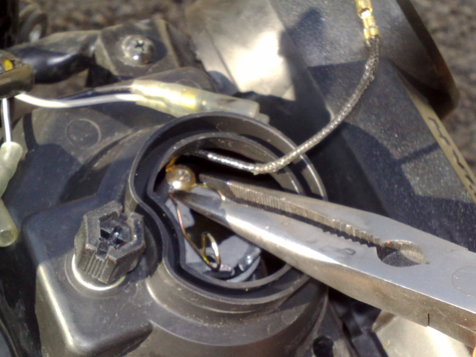

Сообщение RuslanRB » 02 июн 2011, 20:06
На то он и Н1. Размеры ламп стандартные. Влазит что ближний, так и дальний, единственное придётся поморочится с самими пружинками-защёлками... :crazy:
Re: Установка ксенона
Сообщение Andrei » 03 июн 2011, 09:07
Если под руками есть круглогубцы, то мороки не будет
