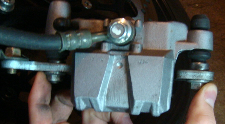

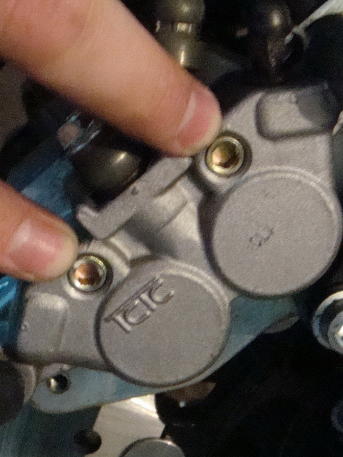

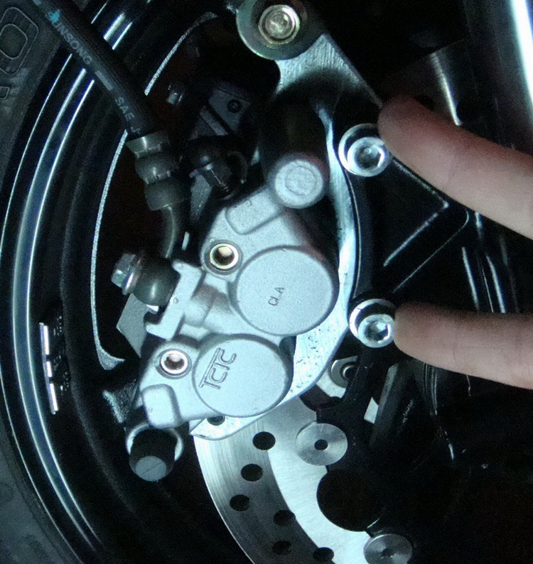

Итак поменял Я колодки.
Как это делал Я:
1. Выкрутил крепления суппорта:
2.Выкрутил направляющие колодок
3. снял супорт с крепления
4. Поменял колодки.
5. все собрал.
6. проверил нет ли "лишних" частей (онаружил жестяную подпорку для колодок и проделпа еще раз с п.1 по п.5)

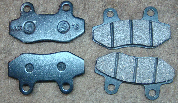

Re: Замена колодок
Сообщение Boxa » 25 май 2010, 23:43
ноунейм колодки

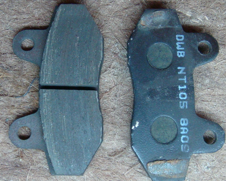

Сообщение Boxa » 25 май 2010, 23:46
родные колодки

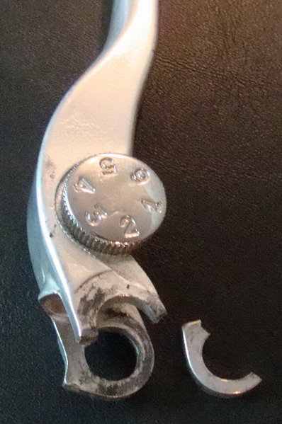

НЕЗАБУДЬТЕ ПРОКАЧАТЬ ТОРМОЗА ПЕРЕД НАЧАЛОМ ДВИЖЕНИЯ!
з.ы. я при прокачке онаружил заводской баг.
тломано верхнее ушко ручки тормоза:

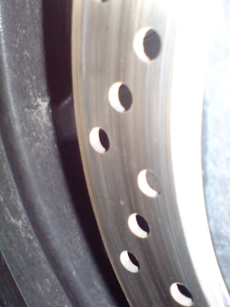

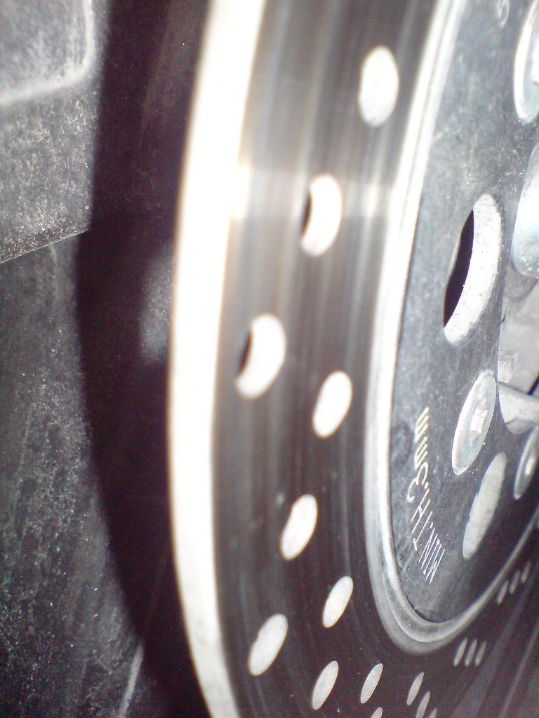

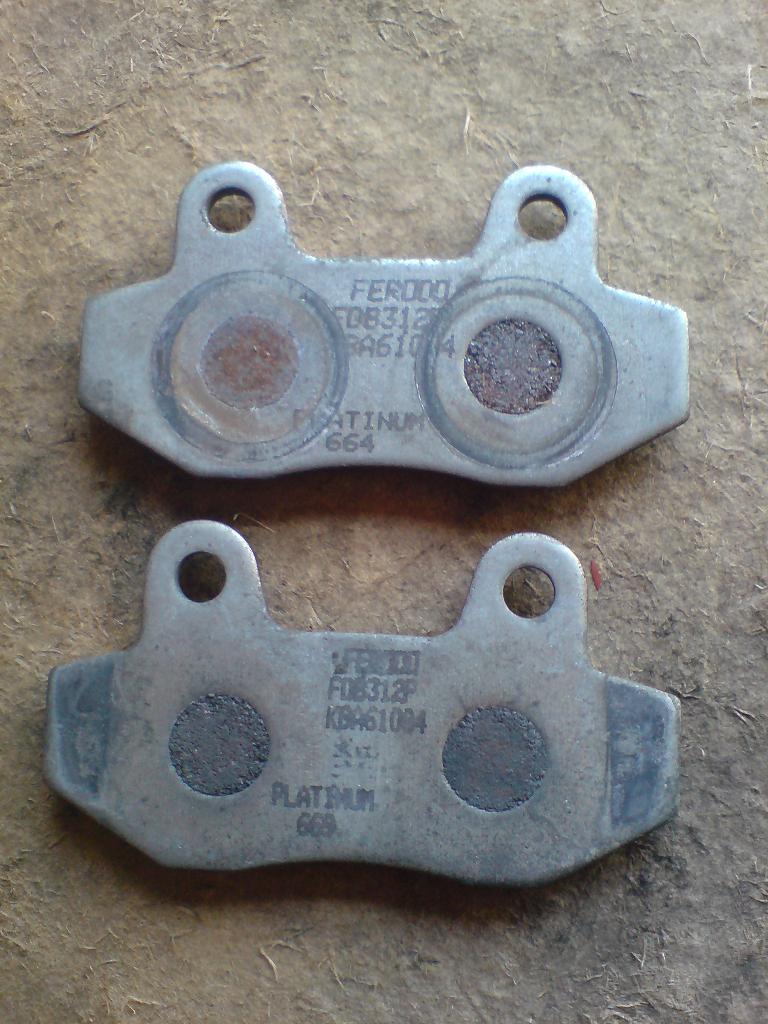

Сообщение Aleks-Do » 02 июн 2010, 11:06
Чтобы не угробить тормозной диск, заменил стоковые задние колодки на своей 650, пробежали 8 к, начали неравномерно стирать диск!

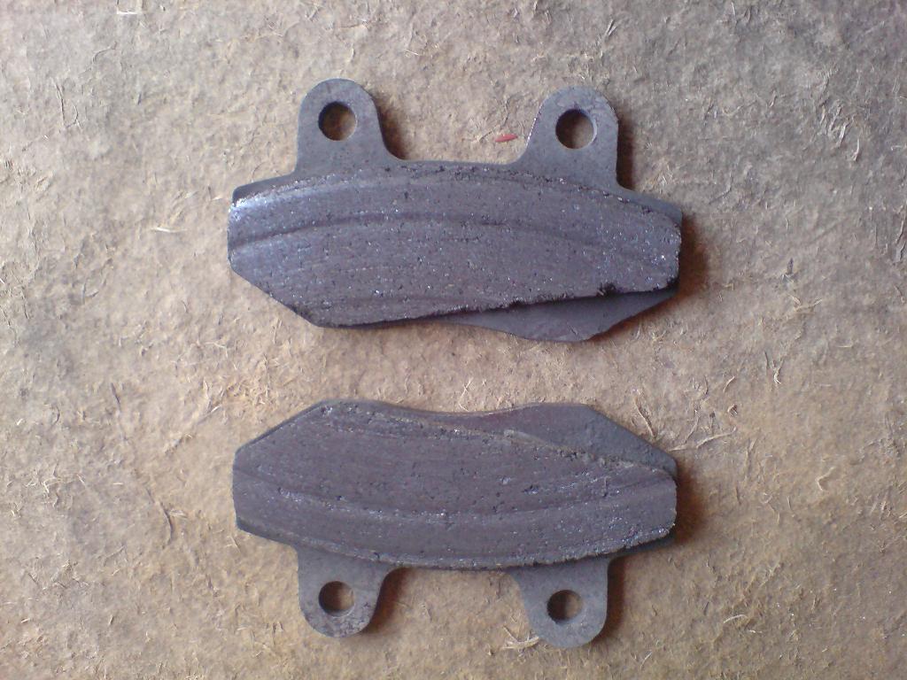

Re: Замена колодок

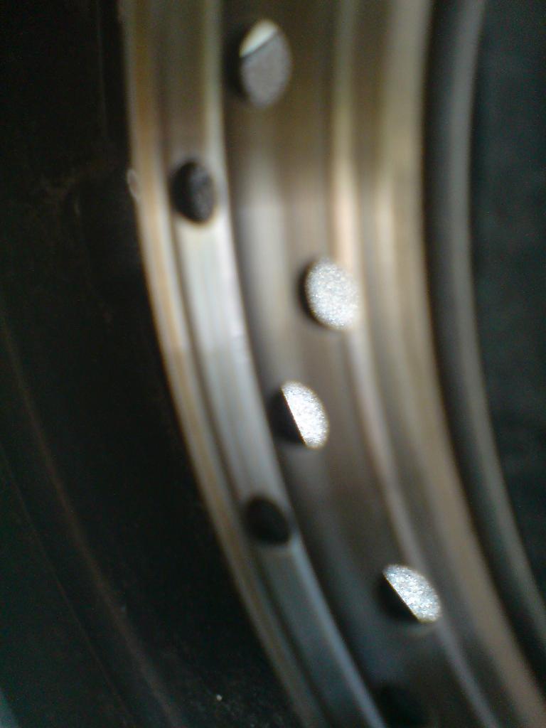

Сообщение Aleks-Do » 02 июн 2010, 11:17
Стоковые уже были почти убитые и свистели что прям пипец :crazy:На фото видно борозды с двух сторон!
Последний раз редактировалось Aleks-Do 02 июн 2010, 11:34, всего редактировалось 2 раз(а).
Re: Замена колодок
Сообщение Aleks-Do » 02 июн 2010, 11:21
Осталось примерно 40% колодок!
Re: Замена колодок
Сообщение Aleks-Do » 02 июн 2010, 11:24
После 200 км диск потихоньку стал выравниваться, борозды сглаживаться, тормоза стали болие активные!
Re: Замена колодок
Сообщение Aleks-Do » 02 июн 2010, 11:32
На фото маленьких борозд почти не видно, но они постепенно выглаживаються! :)

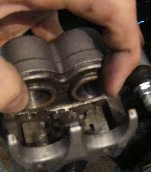

Сообщение юрка73 » 06 мар 2011, 11:13
Выбирая себе новые колодки, перечитал тему и хотелось добавить(вроде бы, про это никто не писал) .
Когда удаляете старые колодки, то поршни тормозной скобы выдвинуты достаточно сильно. На боковой поверхности поршней как правило присыхает много каки(пыль материала колодок, грязь,песок и тому подобное).Не спешите заталкивать поршни внутрь, желательно старой зубной щёткой(можно с обпиленной с боков головкой,для удобства) удалить со всех сторон поршней абразив и грязь. Если есть сжатый воздух,то в добавок ко всему:
- прокачивая тормоз выталкиваем поршни ещё немного(пару миллиметров),тем самым покажется наружу зона поршней, упрятанная в корпусе до грязесъёмной манжеты
-продуваем пистолетом боковые поверхности поршней ,желательно на ветру или в респираторе(пыль с колодок подобна асбесту и канцерогенна для лёгких :bad: ).
Перед установкой новых колодок надо затолкнуть поршни внутрь-я обходился без приспособы, достаточно было усилия пальцев руки(одновременно на два поршня).При этом соседний тормозной суппорт должен быть собран ,иначе могут выпасть его поршни.
При всех этих манипуляциях(особенно если у вас армированные шланги- они жесткие) следите, что бы не натягивать,не перекручивать и не заламывать шланги(особенно это возможно возле головок).
