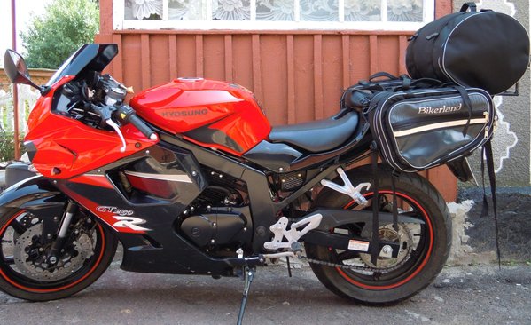

Сообщение olmax » 21 июн 2010, 14:45
http://moto-shmotka.com.ua/cat/bags
отута. брал у него и экип, и сумки. очень адекватный продавец ;)

Re: Сумки, кофры и кто с чем ездит в дальняки
Сообщение Petrucche » 21 июн 2010, 15:22
нажопника с такими кофрами не возьмеш?
Сообщение olmax » 21 июн 2010, 15:53
мерял с нажопником, все нормально, сидит комфортно, так же как и без сумок. токо посадка/высадка нажопника превращается в настоящую шараду :D

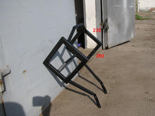

Сообщение RuslanRB » 23 июн 2010, 09:09
Похвастаюсь своей конструкцией :)
Сообщение Aleks-Do » 23 июн 2010, 09:22
Хм :| , и опять мототеховские кофры. Отлично смотрится :) , а как на скорости после 140 парусность большал, зад не виляет???
Сообщение RuslanRB » 23 июн 2010, 13:12
Пока больше 140км/ч не гонял :D Но думаю будет не очень комфортно.
Собираюсь через месяц в Крым, вот и протестим их в дальнячке ;)
Сообщение RuslanRB » 04 авг 2010, 17:35
Вот и протестил кофры в дальнячке. В отпуске укатили в Крым. Наколесили почти 3.000км. Кофры выдержали на все 100%. Загружал их до отказа, ели закрывались. Но предварительно прикрутил их на сквозь по 2 болта на каждый кофр.

Сообщение Andrei » 27 мар 2011, 10:01
RuslanRB писал(а):Похвастаюсь своей конструкцией :)
А можно поподробнее о конструкции. Желательно с размерами :oops:

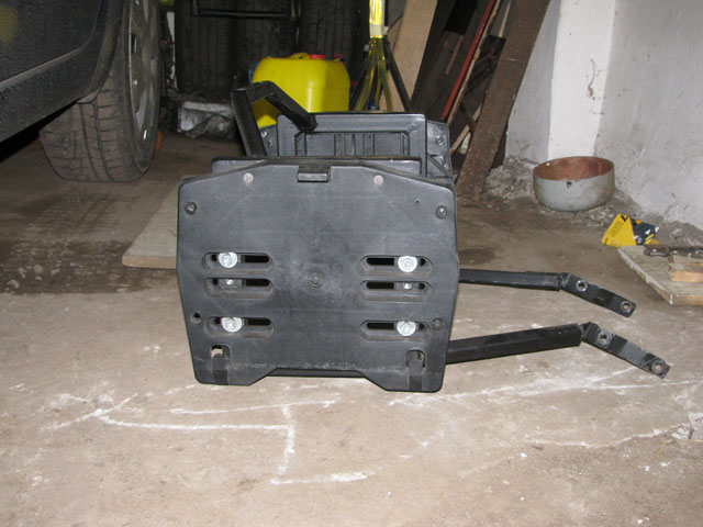

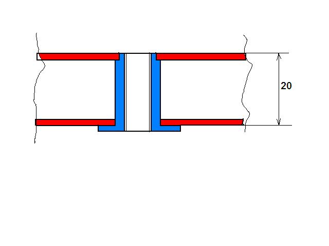

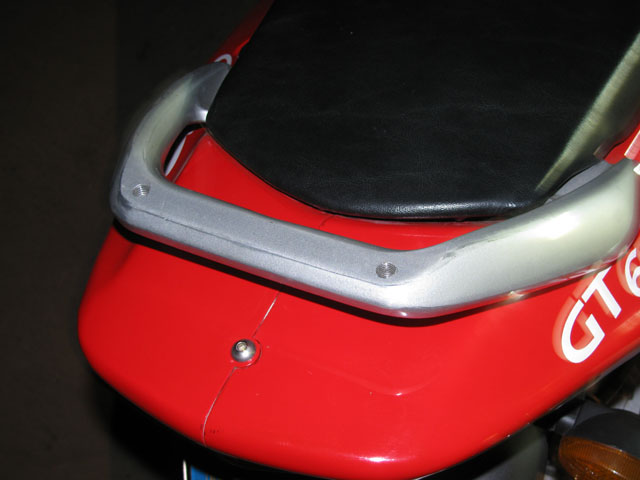

Сообщение RuslanRB » 31 мар 2011, 23:21

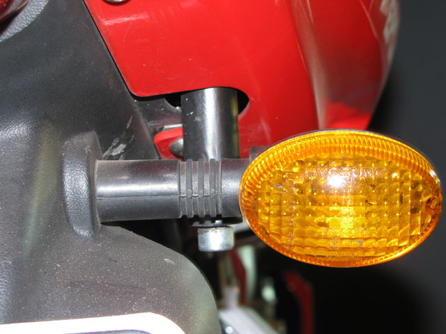

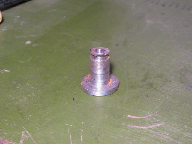

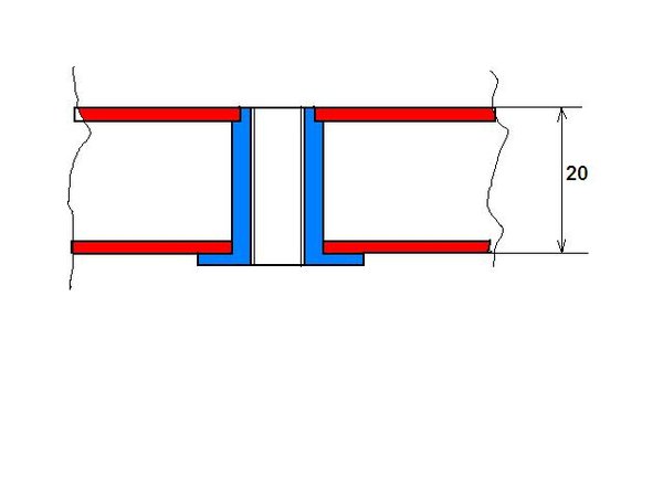

Само изготовление рамок производилось практически без чертежей. В общем то изначально изготовил сами рамки под площадки кофров. Материал - профиль 20х30мм. В сам профиль вмонтированы втулки с резьбой. Я использовал болты диаметром 8мм. Затем по месту варил крепления.
.JPG
На рисунке видно их расположение http://radikal.ru/F/s39.radikal.ru/i086 ... 5.jpg.html

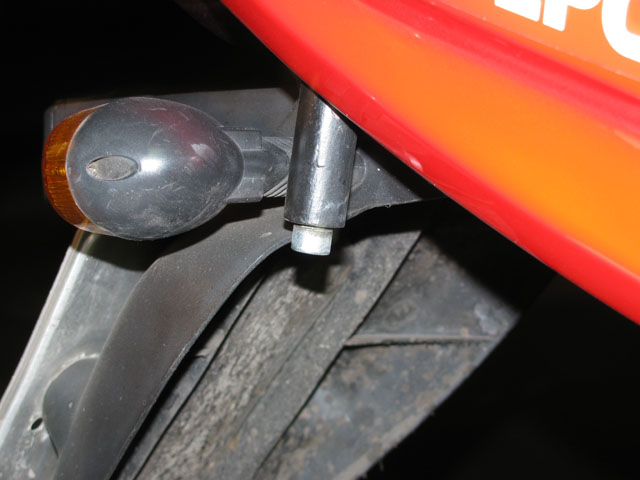

Для крепления рамок нужны были 3 точки крепления. Одна точка крепления была готова - места крепления треугольников подножек пассажиров. Остальные 2 пришлось конструировать.
Одну точку крепления решил разместить на бугеле. Между бугелем и рамкой подкладываю пластиковую пластинку толщиной 5мм.
Третью точку крепления пришлось доделывать - втулка приваренная к раме. В пластике как раз были отверстия (Для ручек у найкедов)
Сообщение RuslanRB » 31 мар 2011, 23:37
Расстояние между рамками 425мм.
Размеры рамок указаны на рисунке (235х260мм). Остальное делалось по месту, и в принципе индивидуально.
Кого интересуют конкретные размеры - спрашивайте...
4 из 6 болтами прикручены площадки к рамкам. Ещё 2 болта закручиваю, когда стоят кофры, т.е. прикручиваю кофры к рамкам, так сказать для надёжности

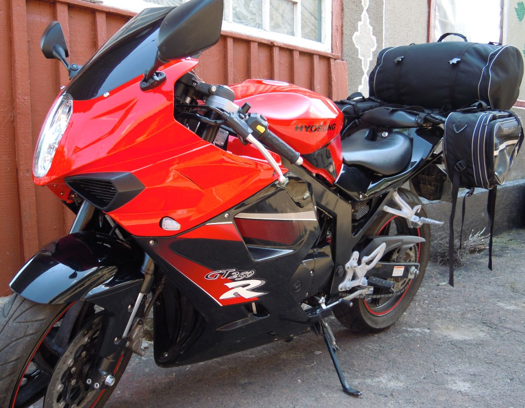

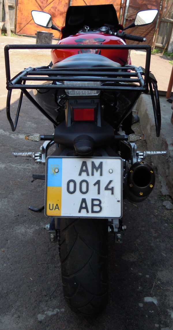

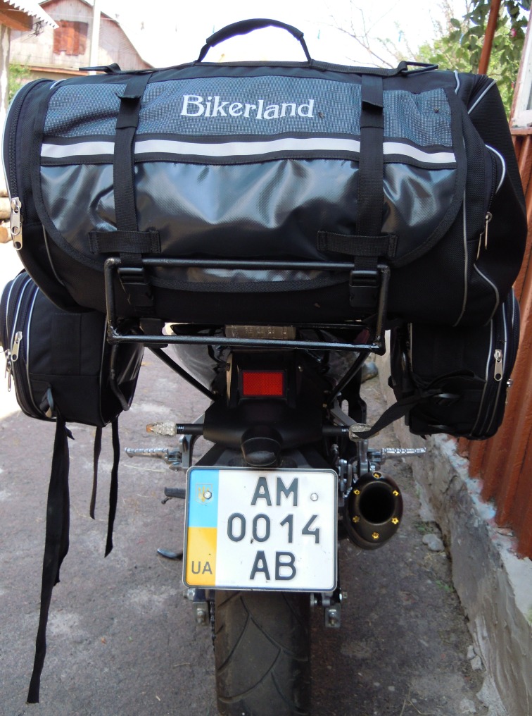

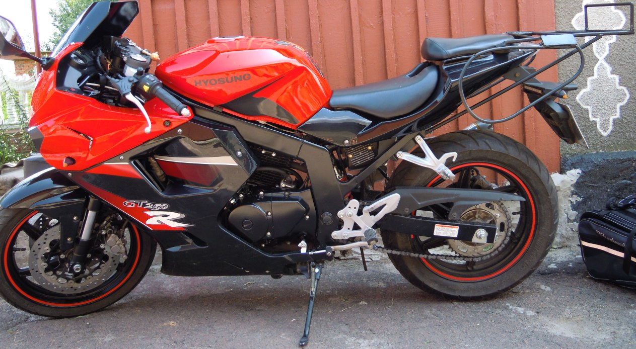

Сообщение vadik » 12 июл 2011, 21:22
:?: Я купил себе боковые текстильные кофры.Кто пользовался текстилем, нужно ли доваривать к багажнику дополнительные дуги сбоку? Я так понимаю у Егора на фото рамки для текстиля?
vadik
Сообщения: 202
Откуда: Сммферополь. КРЫМ
Телефон: 0503249483
Сообщение юрка73 » 13 июл 2011, 06:49
Нужно,иначе будет сильно затирать задний пластик

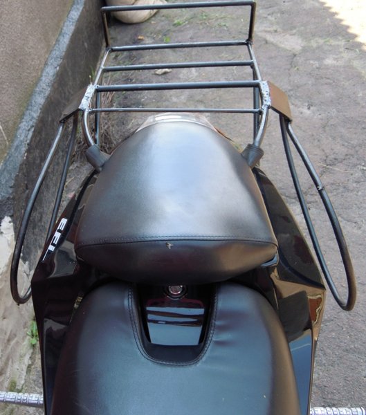

Сообщение SerG » 15 июл 2011, 13:25
vadik писал(а)::?: Я купил себе боковые текстильные кофры.Кто пользовался текстилем, нужно ли доваривать к багажнику дополнительные дуги сбоку? Я так понимаю у Егора на фото рамки для текстиля?
Думаю нужно доваривать дуги, не знаю как у тебя но мои сумки и в колесо может заматать, а это уже не хорошо)) :?
ЗЫ. Моя конструкция для багажной системы от байкерленд.(на правах рекламы)))))) :lol:
Сообщение vadik » 15 июл 2011, 18:06
to Serg
Я смотрю у тебя боковые рамки не имеют упоров,нормально,не вибрируют?
У меня кофры Motordetal,вроде такого размера.
Какой диаметр прута на рамках,12-й?
