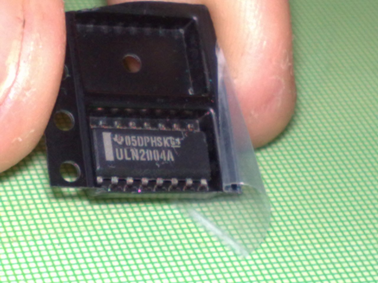

:!: Тем, у кого сгорел чип на приборке Hyosung R-ке, после неправильной установки ксенона!!!
Уже известно, что ксенон на дальний, на Р-ках надо подключать напрямую с аккумулятора (+) медным проводом через коммутирующее реле. Но эта инфа появилась не сразу и естественно есть потерпевшие по незнанке, и я был в их числе.
Симптомы: на приборке не работают указатели поворотов, дальнего света, и постоянно горит нейтралка. Долго не получалось подобрать аналог чипа, но с помощью товарища WoodenSoldier(респектище, тебе чувак! :) ) с форума Партизан, наконец-то проблема решилась! Сам чип обошелся несчастных две гривны, но найти аналог было непросто :?
Платы, и чипы которые горят, в приборках вроде бы бывают двух видов. У меня был чип TD741A3 . Его аналог - ULN2004A Куплен был в Киеве на радиорынке.
Вот такая история с хэпи-эндом в конце :D Кому-то может быть пригодится.

От себя добавлю, что ULN2004A - простая сборка ключей на базе транзистора Дарлингтона, т.е. аналоги, в принципе, не ограничены только этой м-ой
