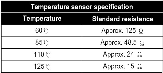

Toxic писал(а):Вопрос на засыпку :) Вот нашел схемку проводки на 650 инжектор. И вижу там ВТС(вотер температура сенсор, он в красном квадрате). Вопрос: Этот датчик температуры который я выложиль чуть перед этим постом? Врядли т.к. там идет 3 провода от сенсора, а от датчика всего один...
И что за хрень описана про фишку чуть ниже? И что за фишка? Я так понялд эта фишка к мозгам?
хартинка
Что то не пойму о какой фишке ты говоришь ?.
Если про то что там написано так все предельно понятно.
Меряешь килоОмы. если нормальные... то проверяешь провода от него к мозгам. Если не нормальные меняешь сенсор на новый

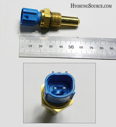

Согласно http://www.hyosungsource.com есть два возможных варианта:
Thermo Switch (temperature Sensor Switch) for Hyosung GT650/GT650S/GT650 and GV650. part number 17860HN9100 $27.87
New water temperature gauge for Hyosung GT650/GT650S/GT650R and GV650. part number 17650HN9100
$13.94
Ключевые слова я выделил жирным.
Заранее прошу прощения, если упустил тот тонкий момент, почему был отвергнут датчик с одним проводом.
В общем, первый датчик - это Thermo Switch - он включает вентилятор при достижении определенной температуры. Это значит, что у него есть два режима "Працює\Не працює". Он нам не подходит, очевидно.
Второй датчик как раз измеряет температуру. Слово gauge означает "прибор", хотя логично вообще называть "gauge sender". Бог с ним, с корейским английским.
Принцип работы датчика следующий: он вкручивается в металлическую часть двигателя, на которую запитана масса от аккума. Терморезистор в нем меняет сопротивление в зависимости от температуры.
На приборку должен приходить ОДИН сигнальный провод.
Схема подключения автермаркетного сенсора поможет разобраться.
