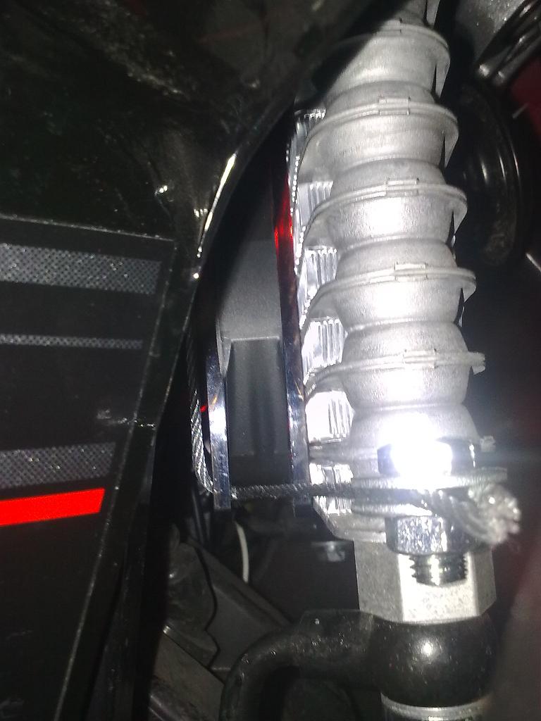

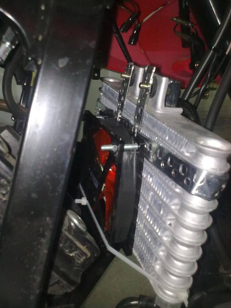

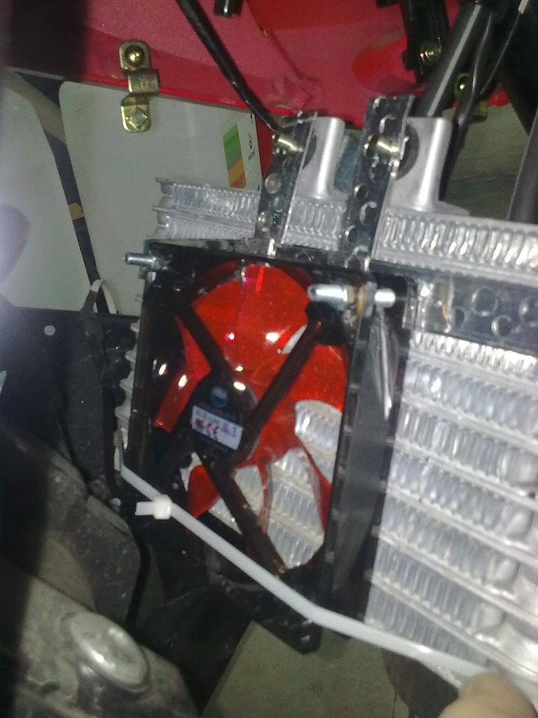

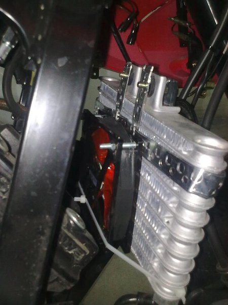

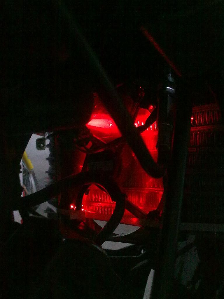

Сообщение Toxic » 15 янв 2012, 21:25
Поставил другой кулер. Дует добротно. В пробках хорошо будет охлаждать.
Как видно на фото- кулер полностью лежит на радиаторе и не выступает снизу...

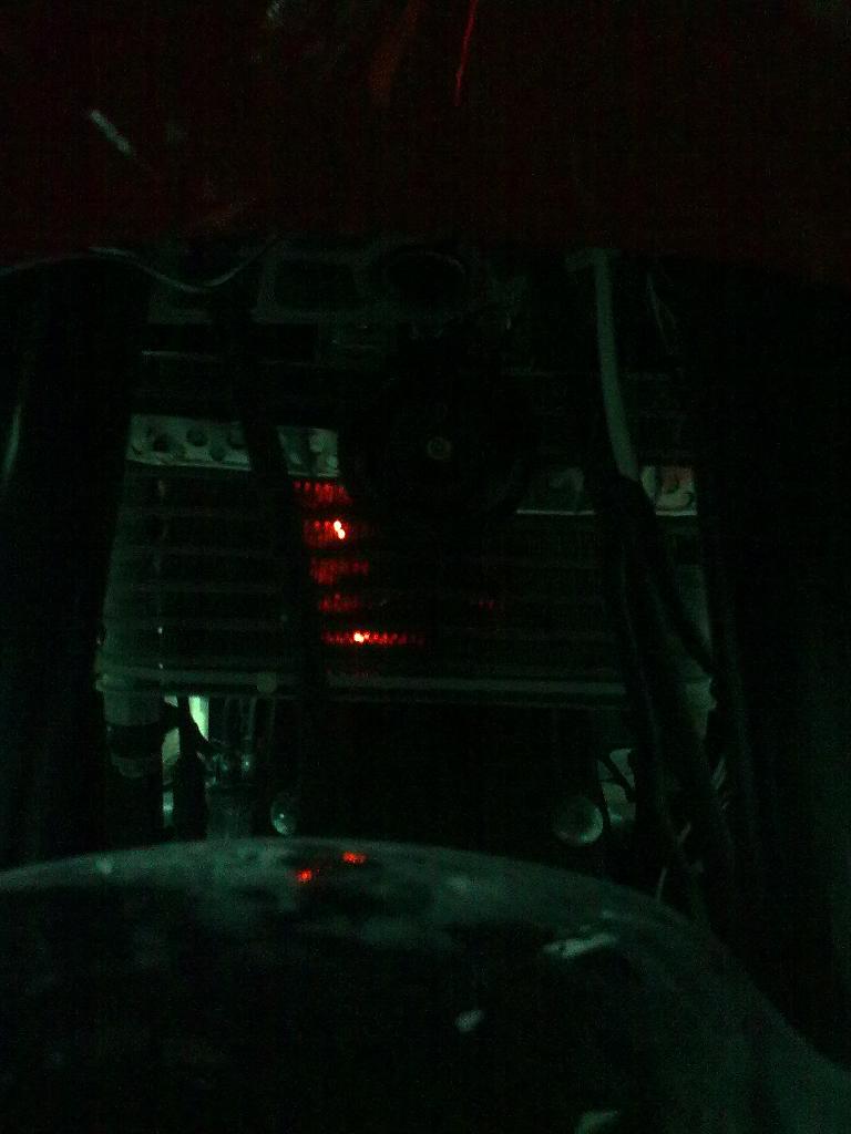

Красную подсветку ели заметно спереди (сквозь радиатор).

Сообщение юрка73 » 16 янв 2012, 11:23
проверь верхнюю зону вентиллятора,там ,где он притянут винтами к полоскам жести.Шляпки винтов могут выступать и при отсутствии плотного прижима с радиатору есть риск ,что протрёт маслосоты от вибрации.Именно вдоль горизонтальной полоски металла рекомендую подложить прокладку...всё равно эта зона закрыта полоской и не продувается

Сообщение Toxic » 16 янв 2012, 16:37
юрка73 писал(а):проверь верхнюю зону вентиллятора,там ,где он притянут винтами к полоскам жести.Шляпки винтов могут выступать и при отсутствии плотного прижима с радиатору есть риск ,что протрёт маслосоты от вибрации.Именно вдоль горизонтальной полоски металла рекомендую подложить прокладку...всё равно эта зона закрыта полоской и не продувается
Я думал об этом. И поэтому решил что куплю тонкий трос металический в эпицентре, и просто притянй этим тросом (и сверху и снизу). А то стремно что хомуты нижние в процесе могут поплавится...

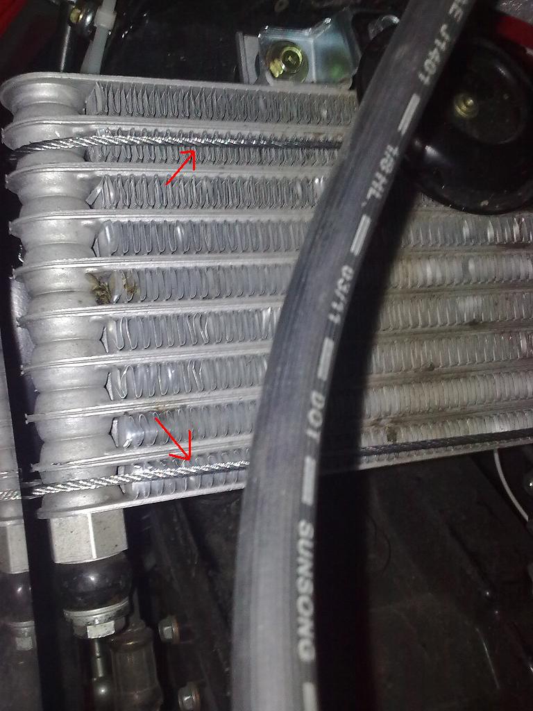

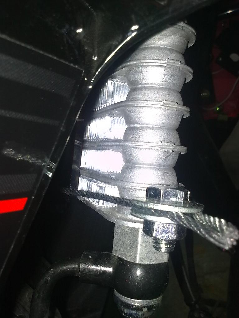

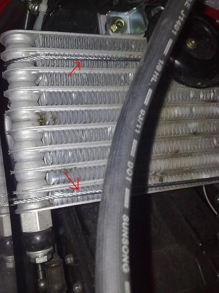

Сообщение Toxic » 01 фев 2012, 20:01
Не понравилось мне как я закрепил вентилятор на радиаторе, и сегоджня переделал. Купил стальной трос 2,5мм диаметром и пропустил через ушки кулера. Вот что вышло.
