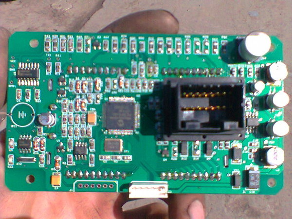

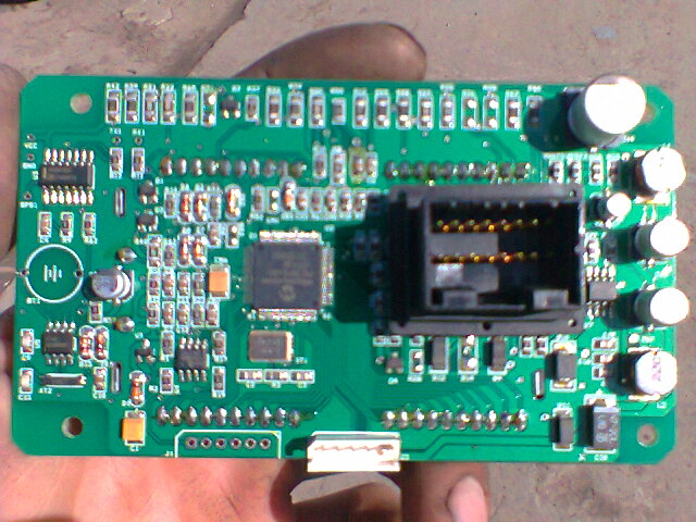

Сообщение Andrei » 27 ноя 2011, 11:38
Ну вот. Я себе так схемку и спалил: viewtopic.php?f=22&t=249&start=40
Советую не рисковать, а подключить дальний напрямую, пока не спалил ничего! А то потом гемора будет чип перепаивать.. Покупай коммутирующее реле и метра два медного провода 2 - 2,5мм.
для Toxic: нет, минус на раму, а не на акум.
