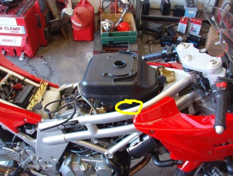

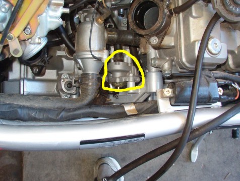

AIS Removal Pictures

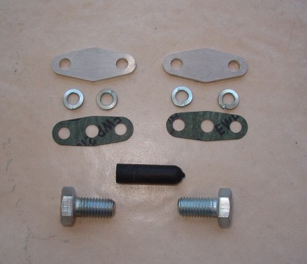

KIT
Yellow circle shows area where the two 10mm bolts will be installed
Highlighted areas show throttle cable postion and fuel line
Pump on LH side of bike. Additonal pump on RH side of bike.
Original AIS line to be removed on both cyliders.
Block off plate intalled on FR cylinder. Repeat for Rear.

Материал любезно предоставлен ребятами с http://www.epfguzzi.com/hyosung/accessories/AIS.html
Его осталось перевести :) Гугл переводчик выдал очень занимательный текст :crazy: Отписываться кто сделал и какие впечатления ...

значит..другими словами. отключив данную систему, в первую очередь вы избавитесь от выстрелов в выхлопной, во вторых, температура выхлопной трубы уменьшится в разы.
в зарубежных магазинах продаются спец. наборы для заглушки данной системы. самый простой варинат - снять клапан, а все резиновые шланги исходящие от его закупорить заглушками. (в качестве заглушек использовал заклепки)
из личного опыта. после удаления данной системы, никаких регулировок карбюраторов не проводилось. работа двигателя не изменилась, на сбросе газа выстрелы в трубе пропали.
