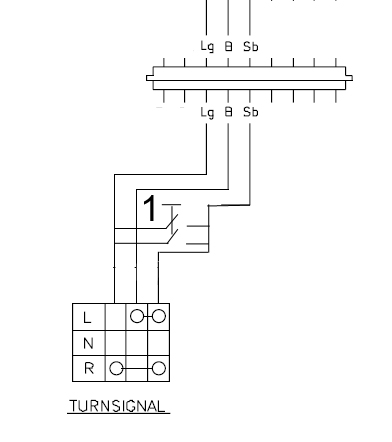

собственно если от так подключить?
1 - это кнопка аварийки
Sb - на этом проводе, я так понимаю, появляется прерывистый сигнал с реле поворотов (TURN SIG.Relay) после появления питания в сети (провод O) после включения зажигания и закорачивания через ручку переключения поворотов и сами ламочки на BW. BW - соответственно минус.
далее сигнал с провода Sb идет на B & Lg.
правильно я думаю?

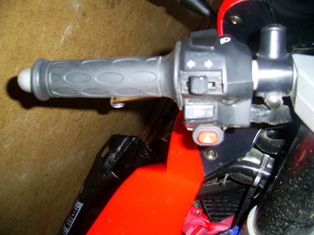

Поделюсь своим опытом установки аварийки :!:
Что нужно:
1. Включатель аварийки.(Был куплен в магазине включатель аварийки от китайского мопеда, бютжет 5 грн... Можно использовать любой включатель условие одно... должно быть три контакта.)
2. Провод.(Был найден в гараже, бютжет 0 грн.)
3. Паяльник, отвертка и т.п.
Что делаем:
1. Откручиваем левую ручку и освобождаем три контакта поворотников.
2. Припаиваем до трех контактов, три провода и выводим их наружу ручки, а саму ручку собираем обратно. (если скрутить эти три провода аварийка уже будет работать, не знаю как реализовивается аварийка на заводах при изготовлении мото или авто, но мой вариант это по сути одноврименое включение поворота влево и вправо.)
3. Припаеваем три провода к включателю, и закрепляем включатель снизу ручки (см. фото)
4. Включаем аварийку и наслаждаемся :D
ЗЫ. Кому мой вариант по душе спрашиваете что интересует) Критику тоже в студию пожалуйста

Re: Аварийная сигнализация.
Сообщение SerG » 13 июн 2011, 22:47
vadik писал(а):to SerG
А реле никакого не ставиться? Просто работает при нажатии или от основного реле поворота? :roll:
Никакого реле и подобных дополнительных приборов не нужно... Все что нужно я описал...Бютжет тюнинга :D мне обошелся в 5 грн.(Включатель) и где-то два часа работы. :lol:
ЗЫ. Аварийка работает просто при нажатии моей впаяной кнопки, которая по сути просто включает одновремено левый и правый поворот...От сюда вывод что преривистий сигнал дает основное реле поворотов.
Вроде понятно описал, по крайней мере Я старался :?

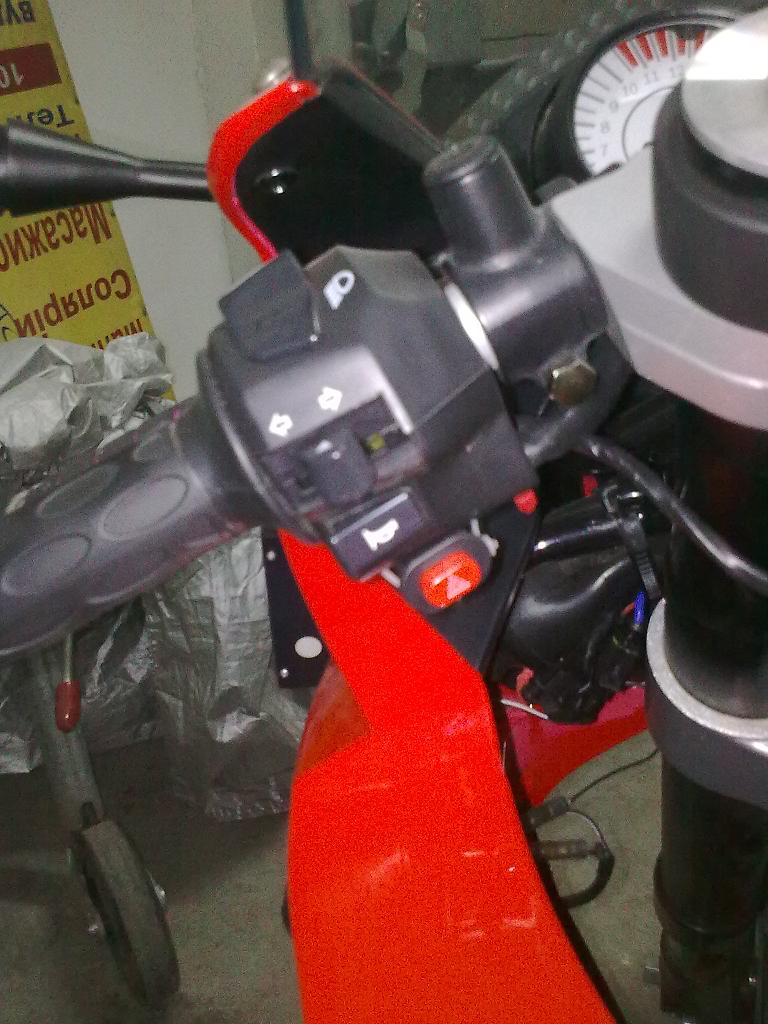

Сообщение Toxic » 28 дек 2011, 15:40
Вот хохма :) Смотрю на последнюю фотку и не могу понять... Где это я фоткал свою ручку с аварийкой, чтобы рядом была стена как с ДСП? :) И только подняв страничку вверх- увидел что сообщение написано другим автором :)
Короче говоря к чему я веду... Я сделал так же, только не впаивал кнопку, а просто на хомуте прижал ее к блоку переключения . Получилось на том же месте... И тоже просто провода пустил к поворотникам.

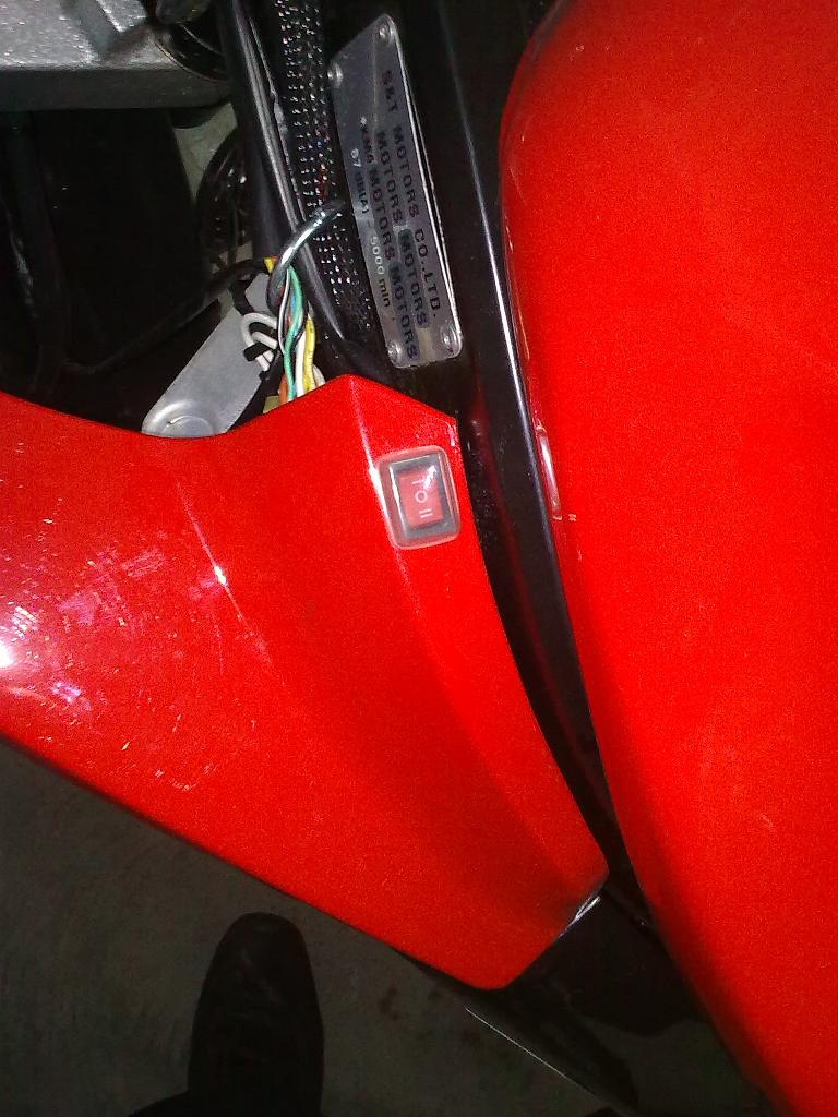

Не совсем в тему, но касается проводки. Вот как я врезал кнопку стробоскопов.
Сначала поставил просто кнопочку, а потом на работе снял с маленького холодильника силиконовый чехольчик (с похожей кнопки) и поставил (мало ли.. дождь...)
