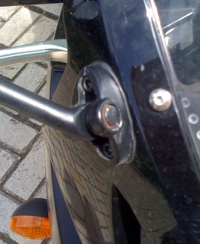

Приступим к установке =) С начало нужно снять зеркала, это довольно просто, 4 болта под шестигранник.

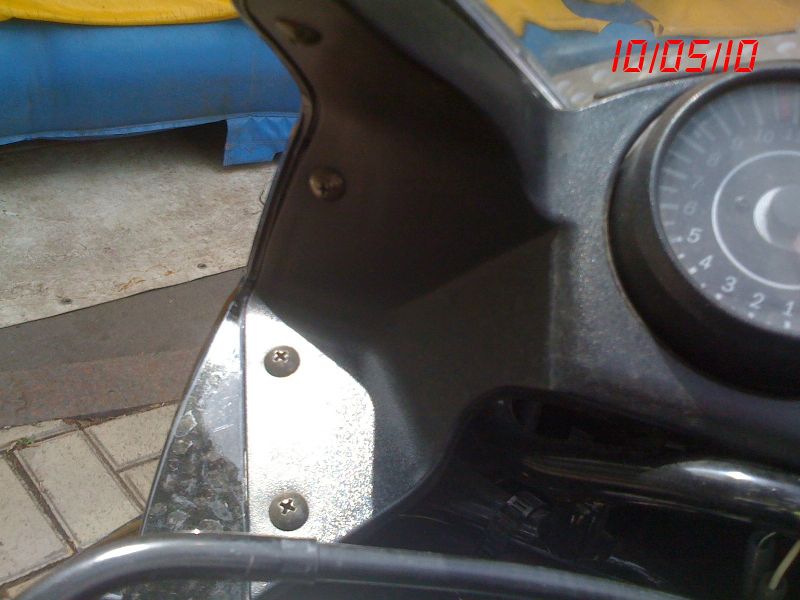

Потом необходимо снять пластик приборной панели, там 8 саморезов.

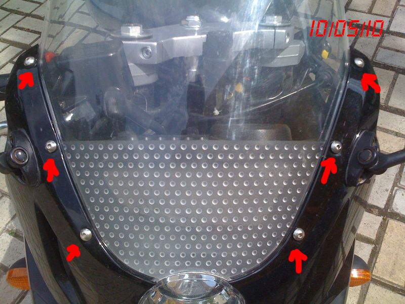

Теперь необходимо снять стекло, будте аккуратны что бы гаечки не упали в пластик, их потом будет очень проблематично доставать =)

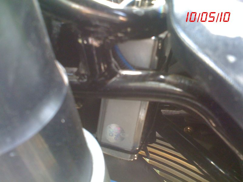

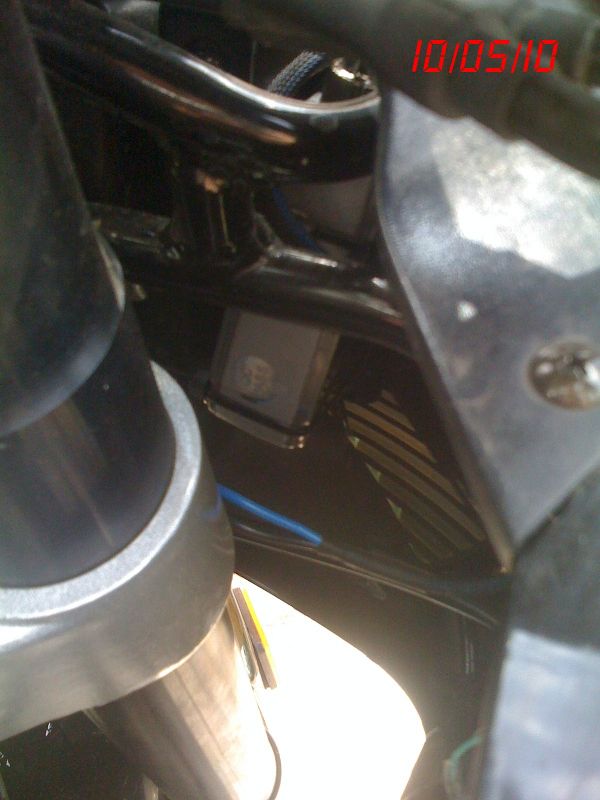

Извлекаем последний пластик и мы видим такую картину, для того что бы заменить лампочку нужно разобрать пол мотоцикла, как бы это не звучало смешно, но оно так и есть.
Фара с приборкой крепиться к стальной решетке 4мя болтами, откручиваем их и переворачиваем фару. Приборку можно не снимать.
