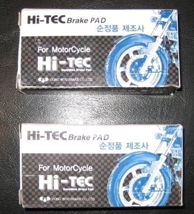

Сообщение 1Dal » 22 май 2010, 13:10
поставил себе на перед вот такие. доволен очень.
не скрипят, притерлись сразу же. тормозят лучше XYT 9.
и диск так не жрут, как XYT.(но пока рано судить)
где-то 240грн. 2 пары..точно не помню

хотел бы заметить что даже сам продавец этих колодок указывает что они эквивалентны по качеству стоковым колодкам. их стоимость в Корее порядка 7 у.е. так что рано делать выводы.
Re: Замена колодок
Сообщение 1Dal » 23 май 2010, 15:10
Олег, под словом *качество* ты имеешь ввиду то что они быстро сотрутся?

1Dal писал(а):Олег, под словом *качество* ты имеешь ввиду то что они быстро сотрутся?
касательно того или быстро сотрутся, это зависит от манеры езды. мои передние стоковые прожили около 11 тыс. главный косяк стоковых колодок - они сильно портят диск, наикось его стирают, оставляют глубокие борозды, сами трутся тоже наискось, и это при том что суппорт на направляющих ходит свободно и колодки косо тереться не должны.
касательно хут 9. ровоно 11 тыс откатал на них. задний тормозной диск в идеальном состоянии, все неровности убрались,царапин на диске так же нет, передние диски тоже в хорошем состоянии. намеков на износ пока нету. сами колодки стерлись где то на 50%. думаю поставлю рекорд.. хотя бы 20тыс на одних колодках откатаю). имея всё стоковую тормозную систему, и вес мотоцикла 215 кг, заднее колесо от земли отрывается при резком торможении. думаю до 50-60 тыс и не стоит парится о замене тормозных дисков
если бы были какие то колодки получше, то они бы уже были в продаже.
на данный момент это самые толковые колодки для хуса которые имеются на нашем рынке. понятное дело можно привезти по навороченней колодки, но их цена только за границей 25 у.е. здесь будет вообще печальная цена.
главная беда хусовских тормозов это даже не колодки и не суппорта, а сами тормозные шланги, это из за них такая ватность тормозов и большой ход ручки. поставить на хус даже не армированные тормоза, а шланги с другого моца, всё улучшится в разы.
