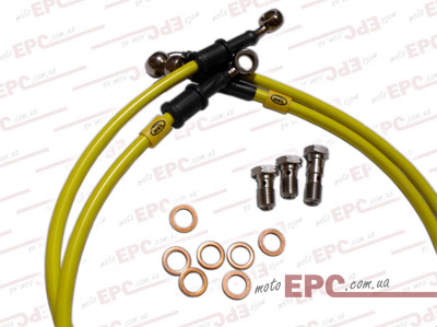

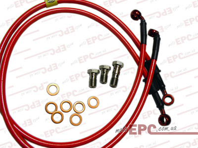

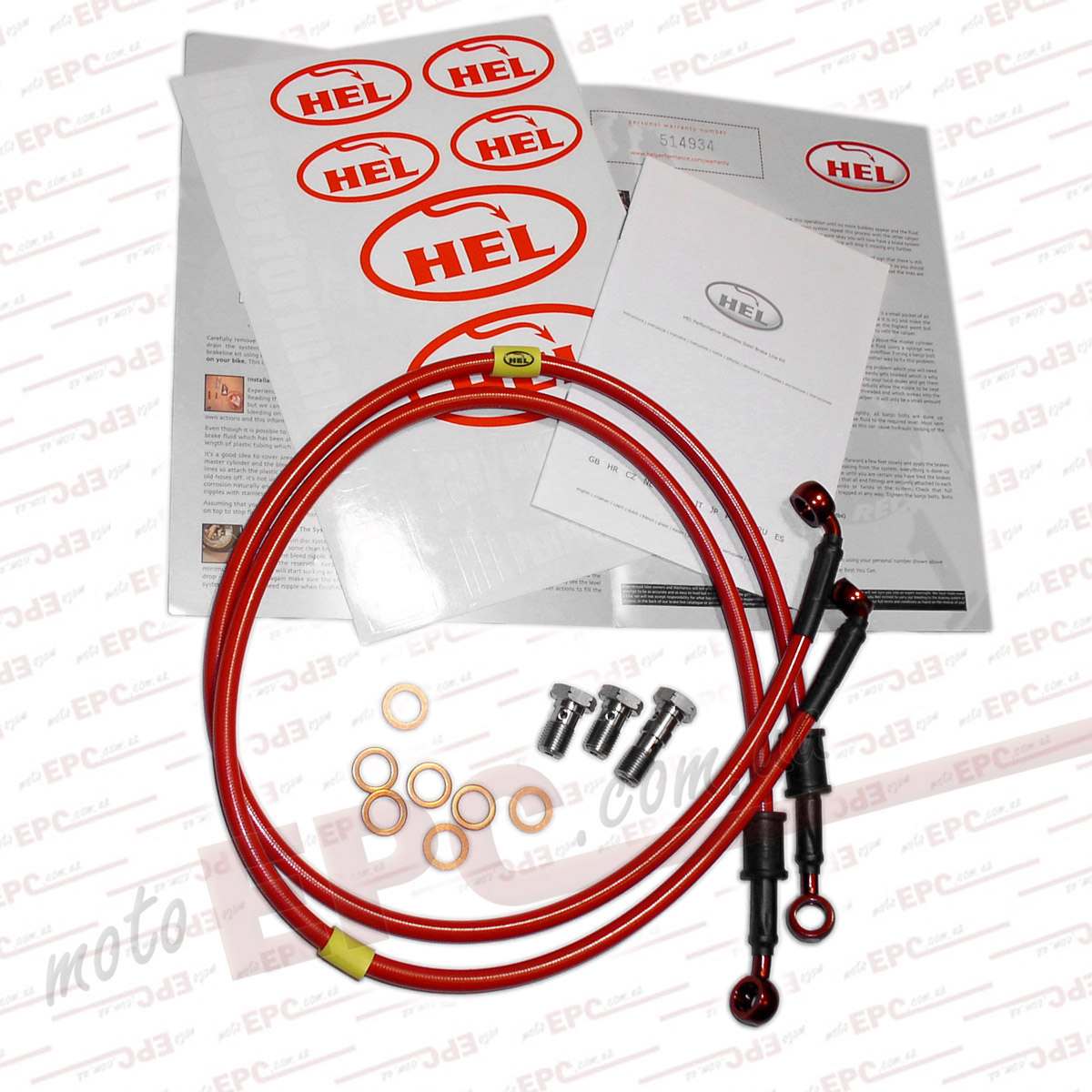

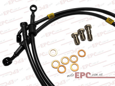

Сообщение Vlad » 25 ноя 2010, 01:08
motoEPC представляет армированные шланги от британского производителя HEL
для Hyosung, комплект армированных тормозных шлангов HEL это заводское изготовление из тефлоновой трубки с стальным плетением, покрытым защитным слоем ПВХ. Каждому комплекту присваивается серийный номер! Стойки к коррозии. Варианты цветов: прозрачный, красный, синий, ультра - сиреневый, чёрный, в стиле карбон, жёлтый, зелёный. светло-сиреневый, тёмно-сиреневый и оранжевый. А также доступны наборы титановых тормозных шлангов HEL.
сам набор
красный
Цена: $ 75.00
Оранжевый
Цена: $ 75.00
Желтый
Цена: $ 75.00
Под карбон
Цена: $ 75.00

Сообщение юрка73 » 25 ноя 2010, 18:57
Сходил по ссылке,остался в растерянности :crazy: -британцы выдают:
- на GT650R схему тормозных магистралей «2F» (на картинках видно 2 шланга,идущих от тормозной машинки на каждый суппорт)
-на GT650 схему «3S» (это 3 шланга-один от машинки до тройника,а от него 2 шланга на правую и левую стороны)-явно дороже предыдущей позиции.
Каталог Альфа Спорт выдаёт схему «3S» что на GT650R,что на GT650,и если я правильно понял,то ВЕСЬ комплект тормозных шлангов одинаков и для эрки,и для нэйкеда.
Если заказывать для нэйкеда-не получится случаем кубик-рубик? :D .
