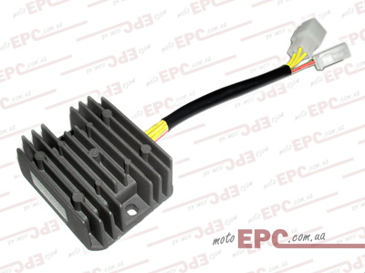

Сообщение RuslanRB » 20 май 2011, 23:55
desperado писал(а):РР не странно работает- он скорее всего просто поставлен со скута 50 сс :D
После того, как товарищ (СаняGT) прикупил себе Аквилу, стал вопрос с напряжением на потребителях. Решилось увеличением сечения проводов от РР до акума. Свет заметно стал ярче.
А вот на своей ЖТ650Р я решил проделать тоже со всеми замерами. Пропаял все соединения в разъёмах цепи РР-"главный предохранитель"-акум. Увеличил сечение проводов в этой цепи, т.е. параллельно стандартной проводки кинул ещё провод. Сейчас на 1500об./мин. с ближним светом 15В, на этих же оборотах с ближним и дальним светом включенных одновременно 14,9В. При включении всех возможных потребителей на моте на холостых примерно 14В, на 5000об./мин. 14,9В. Так что гена и РР у нас о-го-го (обещанные 380Вт выдаёт с лихвой), хромает проводка.

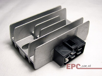

Re: Тюнинг головного света
Сообщение desperado » 21 май 2011, 18:53
у вас абсолютно другой РР. посему неизвестно что да как вообще там у вас твориться.
у нас такой
различия даже в размерах налицо.
зы- 15 в это много.
мерял везде- во всей технике что у меня была, везде 14.4 это максимум ( что и положено)
при 15 В акум немного икает от жара думаю :D
хромает проводка.
этого не отнять :shock:
