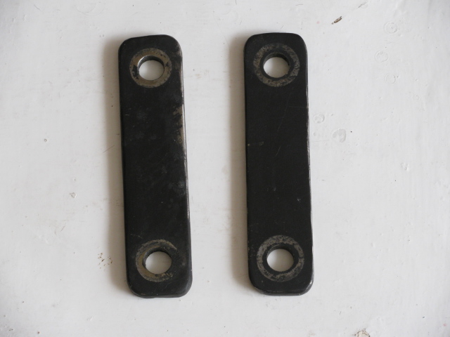

Сообщение RuslanRB » 17 июн 2011, 07:23
Есть тяги, изготовленные из высокопрочной стали. На сколько короче родных - сейчас не могу сказать. вечером могу замерять и скинуть фото... :crazy:
toofat писал(а):ведь поменяется геометрия распределения усилия...
аморт теоретически преобретет более вертикальное положение...
Меняя только тяги - изменится положение только самого маятника, ну и естественно увеличится клиренс... Аморт, прогрессивный рычаг (серьга) остаются в старом положении.
Делал для своей 250-ки, немного покатал, и снял.

Сообщение RuslanRB » 21 июн 2011, 07:33
Расстояние на моих тягах между центрами отверстий 107мм, сток - 110мм. Т.е. короче на 3мм.
Фото позже скину, сейчас проблемы с Ынтернетом :crazy:

Сообщение RuslanRB » 21 июн 2011, 13:14
Re: Как поднять хвост мота
Сообщение Rul » 21 июн 2011, 15:10
Забираю!
