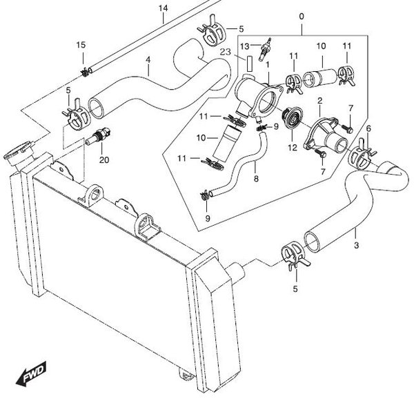

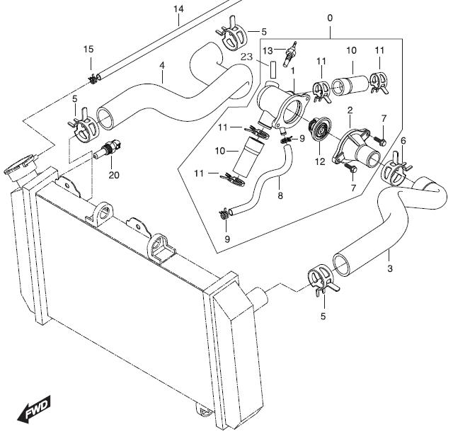

А где датчик температуры находится в 650ке?
Вот это: http://www.motosvit.com/Hyosung/Hyosung%20GT650/image_l_news_3556.jpg
я так понимаю что датчик включения радиатора... А вот тут под номером 13 датчик что мне нужен.

http://www.motoepc.com.ua/index.php?productID=973
да, под номером 13 датчик температуры охлаждающей жидкости. вкручивается в термостат.

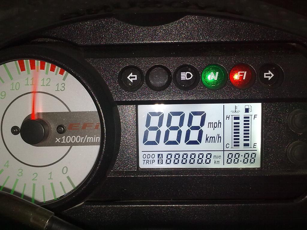

когда проварачиваю ключ- то загараются все ячейки приборки и температура в том числе.
Re: Установка датчика температуры на 250ку
Сообщение Savrik » 29 дек 2011, 03:23
Toxic писал(а):когда проварачиваю ключ- то загараются все ячейки приборки и температура в том числе.
У тебя инжекторная версия, дисплей ЖК, однозначно другая приборка.. а я говорил о старых "зеленых" приборках на карбюраторных версиях... В твоем случае - хз :)

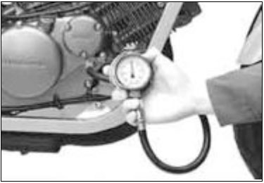

Если тебе повезёт, и и всё таки в приборке 250-ки задействована это функция, берёшь датчик температуры двигателя 650-ки, и через футорку (переходник) вкручиваешь этот датчик, к примеру, в отверстие для проверки давления масла.
Если же тебе не повезёт с приборкой, значит придётся мастерить индикатор. Здесь можно пойти множеством путями, к примеру: выполнить индикацию в виде светодиода/лампочки, которая будет загораться при максимально допустимой температуре. Или изготовить индикатор с полосы светодиодов, которые будут загораться по мере нагрева. В последнем случае можно использовать или имеющийся на двигателе датчик температуры (рис. ниже "Engine temperature sensor"), или установить родной по описанию выше.
Будем надеятся что там резьба одинаковая :)

1. Закинь фото своей приборки с включеннім зажиганием.
2. Если он есть, то таким цветом и будет. Если нет - нужно искать к какой ячейке разъёма приборке он должен находиться.
3. Надеяться не придётся, резьбы разные. Нужна футорка (переходник).

По не многочисленым заявкам... :)
Сообщение RuslanRB » 12 янв 2012, 14:25
Значит сама панель индикатора способна показывать температуру...
Остаётся выяснить - не задействован только контакт разъёма самой приборки, или прошивка другая!
