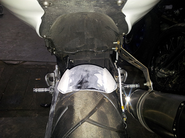

Сообщение Vlad » 02 апр 2012, 09:15
на стадии изготовления модели

Сообщение RuslanRB » 03 апр 2012, 17:30
Влад, советую изначально продумать с запасом ширину подкрылка со стороны колеса. Я вот купил себе новую резину Мишелин Пилот Роад 2 160/60х17 (т.е. стандарт), а реальная её ширина оказалась 172мм. Пришлось извращаться с подкрылком, хорошо что он из эпоксидной смолы - нагрел, выгнул... :crazy:

Сообщение Vlad » 03 апр 2012, 23:13
RuslanRB писал(а):Влад, советую изначально продумать с запасом ширину подкрылка со стороны колеса.
так вот отдал на доводку, добавить 4-5 мм со стороны защиты цепи, с другой стороны запас есть...

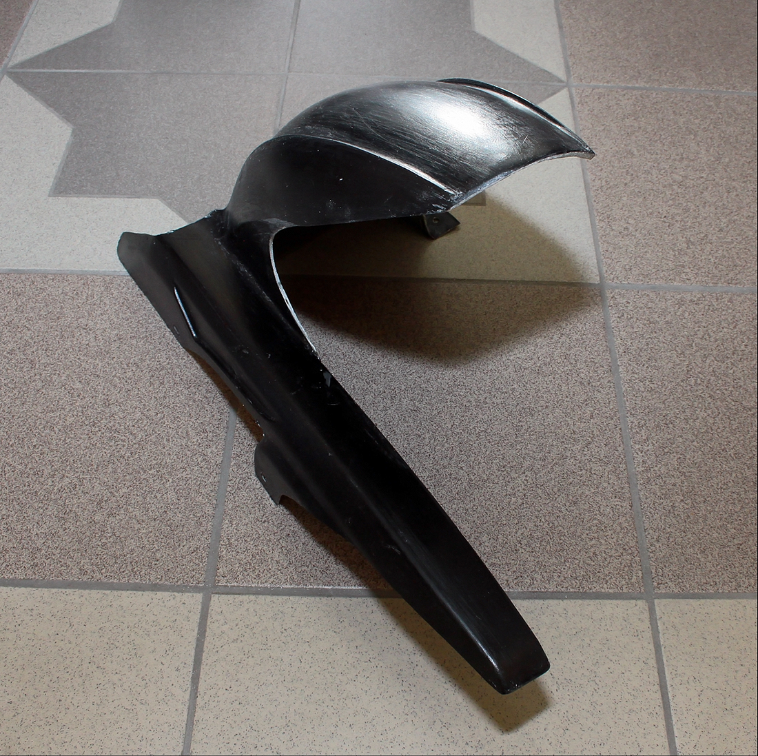

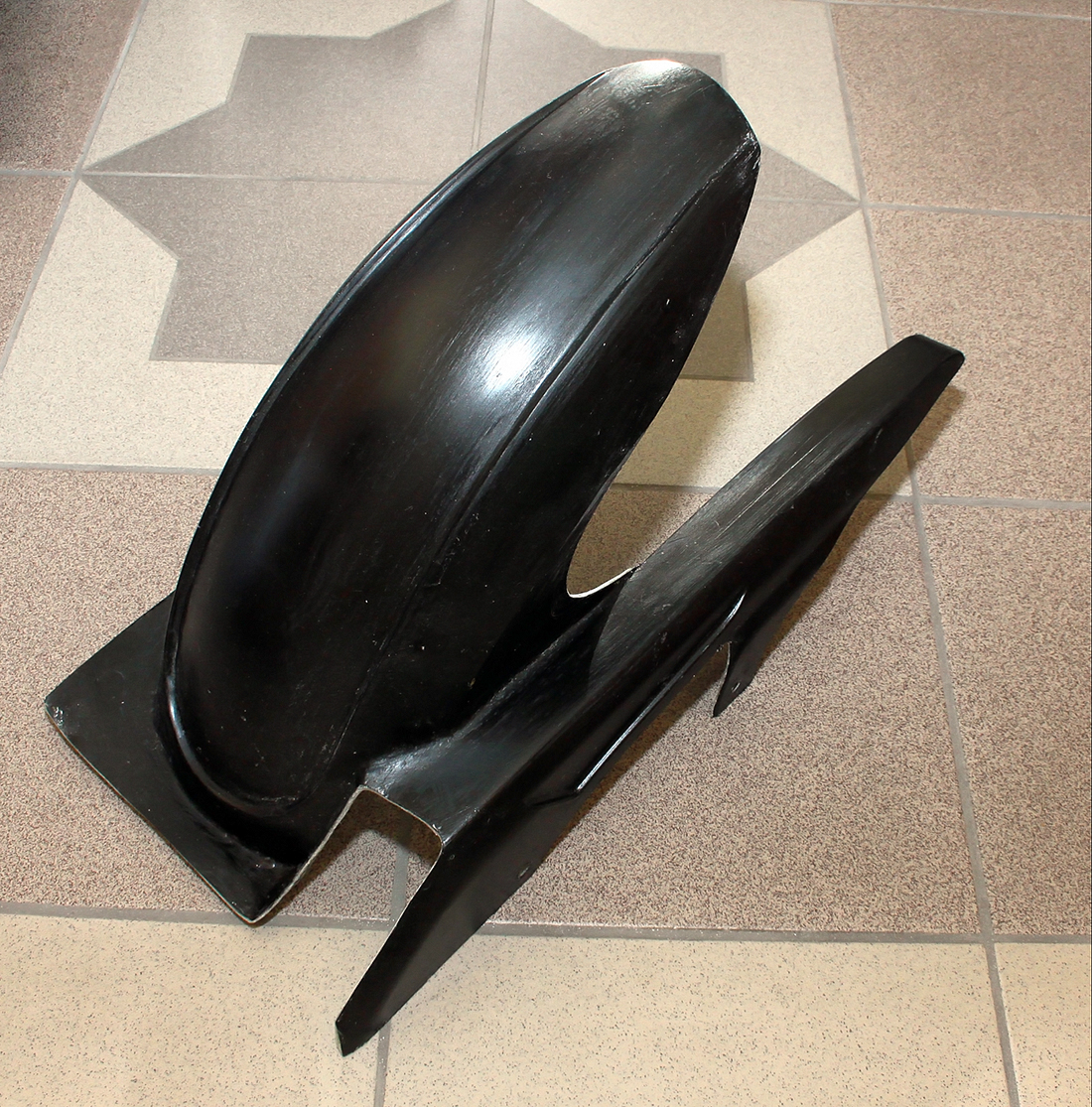

Сообщение Vlad » 28 окт 2012, 14:53
наконец то, воплощение нашей задумки сдвинулось с мертвой точки :)

Сообщение юрка73 » 28 окт 2012, 15:53
а не будет доставать до перемычки(специально сплюснутой по середине) при полном обжатии подвески :?:

Сообщение Vlad » 28 окт 2012, 16:08
А это нам покажут дорожные испытания )))
Ну а если серьезно, то за основу брался подкрылок Скидмаркс, который уже присутствует на мотах ездящих по дорогам, да и копии снятые с него десятками были установлены на моты

Сообщение Vlad » 28 окт 2012, 16:58
Завтра сделаю контрольную примерку на мот, если все устроит запускаем в работу партию в 10шт минимум.
Важно! подкрылок нужно грунтовать и красить, но это и плюс, можно сделать двух цветные варианты или выкрасить под цвет мота.
В таком состоянии ценник в 400грн.

Сообщение Vlad » 28 окт 2012, 17:05
Как вариант, эта форма позволяет еще поиграться с длинной и формой самого подкрылка, в смысле сделать короче и агрессивней.

Сообщение Vlad » 28 окт 2012, 18:40
кстати, спасибо! подал идею облегчения мота, мне та перемычка вообще не нужна :crazy:

Сообщение Vlad » 28 окт 2012, 20:32
Под карбон лучше всего
это имелось в виду форма под карбоновое изделие, то есть для формовки карбонового подкрылка, там будут суммы чуть другие, если не сказать больше.
Если дешевле скидмаркса, то однозначно.
если с покраской, то не факт что дешевле, но интересней и по качественней точно, кстати Скидмаркс тоже не крашенный и кривоват немного, а делать так же не охота, гелькоут как по мне, для финишного покрытие не ахти, для начала нужно выготовить в идеал матрицу, да и покраска дает больше свободы действия в цветовых решениях, а с лаком имеет более глубокий цвет, в общем после малярки изделие выглядит законченным и богаче.
Но только у меня 250-ка! Подойдет?
все подкрылки что стоят на наших, местных мотах, это или Скидмарксы, или в большей степени копии с него... этот, что выше на картинках сделан на основе Скидмаркса :)

Сообщение юрка73 » 28 окт 2012, 20:56
на ту перемычку опирается своими приливами коробка аккумуляторного отсека.....как бы не вывалилось всё из-за неслабого веса батареи,помноженного на перегрузки при проезде неровностей.
