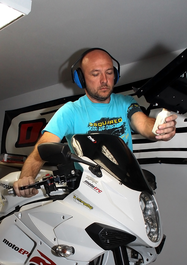

Мы провели DynoTest Hyosung GT650R EFI 2010 и еще двух японских литровых спортбайков. Было очень интересно и познавательно, хотя присутствовали некоторые негативные моменты, такие как шум и гарь... но результат порадовал и нет никакого сожаления за потраченное время и средства.

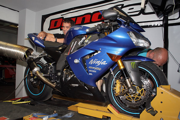

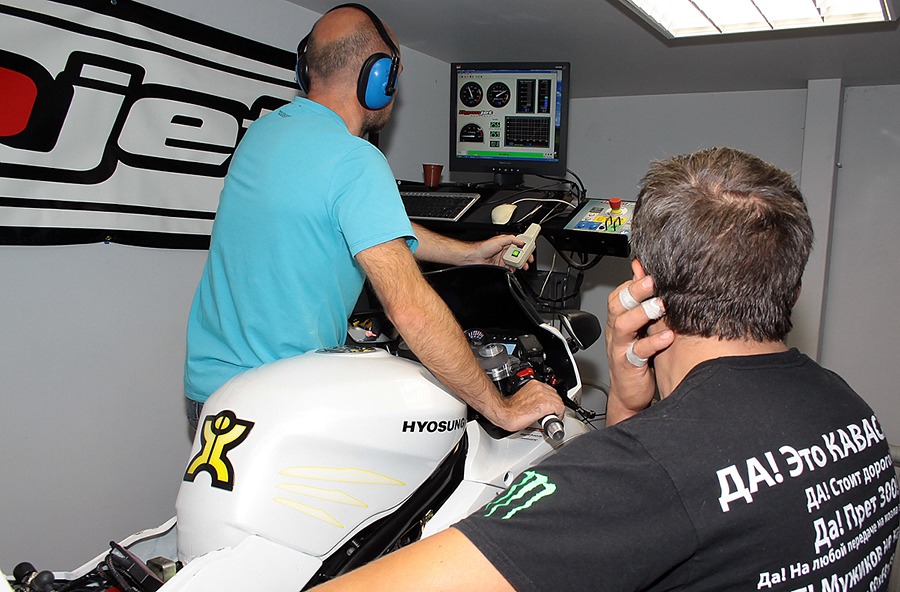

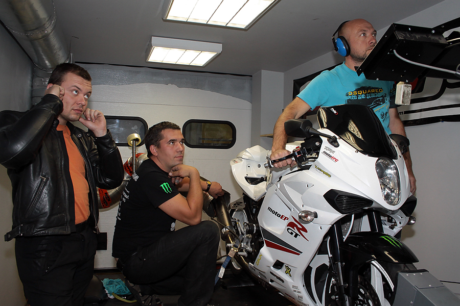

Для начала хотелось бы поблагодарить Валерия Гарбарука, который любезно согласился потратить на нас свое драгоценное время. Для тех кто не знает, это один из самых титулованных мотогонщиков Украины, который начал заниматься мотоспортом, фактически, во времена становления нового периода этого вида спорта в независимой Украине. Думаю нет смысла рассказывать, какой багаж знаний, получил Валерий, за 12 лет соревнований, но вместе с тем он тоже проявил интерес к тесту подопытного Hyosung'a :)
Хотелось бы еще отметит то, что не взирая на звания и титулы, Валерий оказался позитивным собеседником, не ленившимся расширено отвечать на все вопросы, рассказывать о процессе диагностики и настройки мототехники, при этом шутил и рассказывал разные интересные истории :) естественно, когда мотоциклы работали на холостую или вообще были выключены. В общем, после тестов мы остались с положительным настроем :)

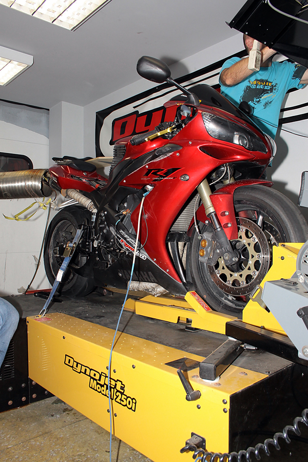

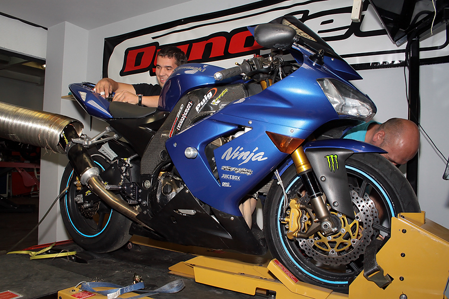

Измерения проводились на стенде фирмы Dynojet модель 250i. Находится он на СТО Адвенчерленд, и на сколько мне известно, таких стендов в Украине всего несколько штук, еще есть в Одессе. Что в принципе не удивительно, потому как стоимость таких стендов, превышает 30 000$, к примеру б/у на эбэе стоит 25 000$ :o
Сама фирма Dynojet основана в 1972 году. Количество персонала насчитывает около 100 человек в штатах Монтана, Невада, а так же в Голандии, Германии и Англии. Dynojet занимается разработкой диагностических приборов для авто и мото промышленности.

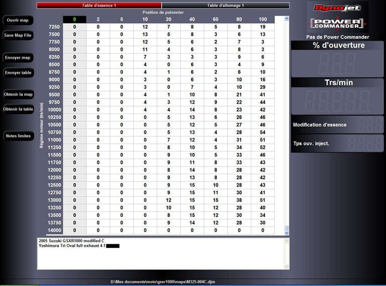

Но вот увиденное мною доказало еще раз тот факт, что при каких либо вмешательствах в системы двигателя, провести замеры просто крайне необходимо! Что же делает Диностенд, кроме как замера максимальной мощности? Что более важно, он делает замеры топливной карты, определяет на различных оборотах качество смеси, а это уже между прочим, вопрос жизни и смерти самого двигателя. Но замеры замерами, а как же настроить карту? вот для этого нужен посредник, в этой роли выступают топливные контроллеры, такие как PowerCommander или JuiceBox.
пример как выглядит топливная карта:
По большому счету, дальше уже начинаются тонкие настройки, и самое первое что нужно сделать, это научить PowerCommander понимать где 0% а где 100% ручки газа, то есть калибровка. Как вариант, можно залить готовые карты, которые предоставлены самим производителем, но как показала практика, это не всегда 100% положительный результат, так как не известно на каком топливе, к примеру, ее писали... да и вообще, вдруг у тестера было плохое настроение ))

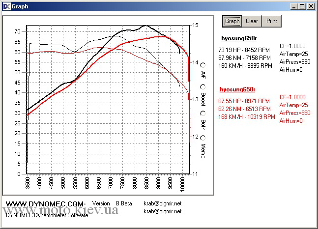

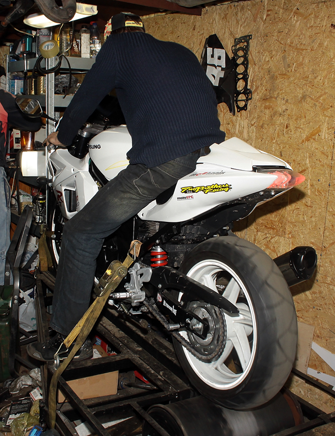

Сообщение Vlad » 07 окт 2012, 02:44

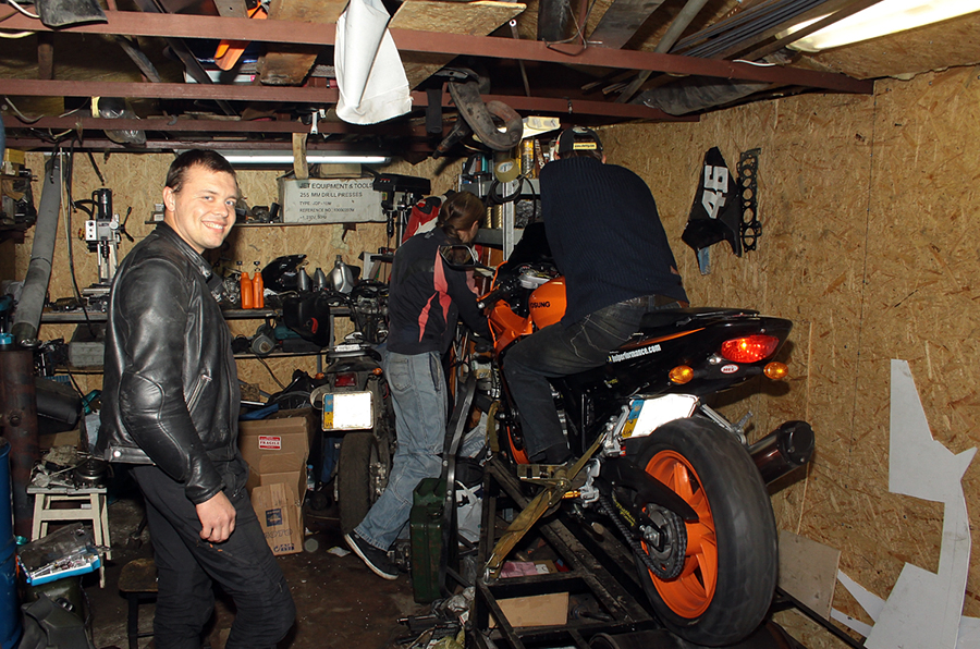

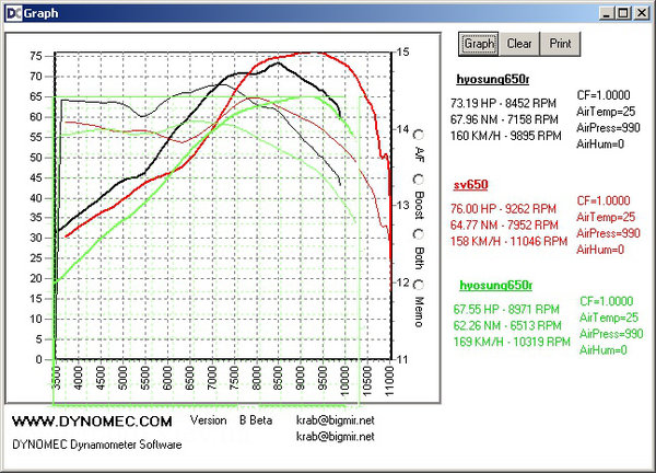

Все таки вырвался я на диноран к Аккустику, что сказать, мот меня порадовал, очень приятно начал ехать, я на себе так сказать прочувствовал то, что если есть такие приблуды как PowerCommander или JUICEBOX, их просто обязательно нужно настраивать... что касается самого теста
вот фото
а вот графики
черная - мой (GT650R EFI 2010)
красная - SV650 карб
зеленая - Олега Корайдера карб 45 000 пробега (GT650R 2007)
или вот, сравнительный график между карбом и инжектором Hyosung

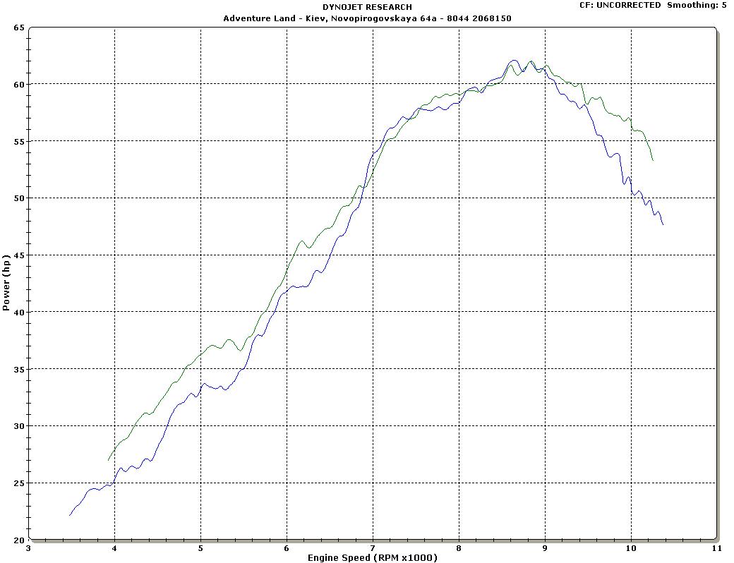

Сообщение Vlad » 10 окт 2012, 23:32

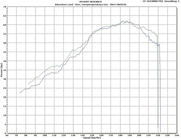

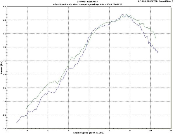

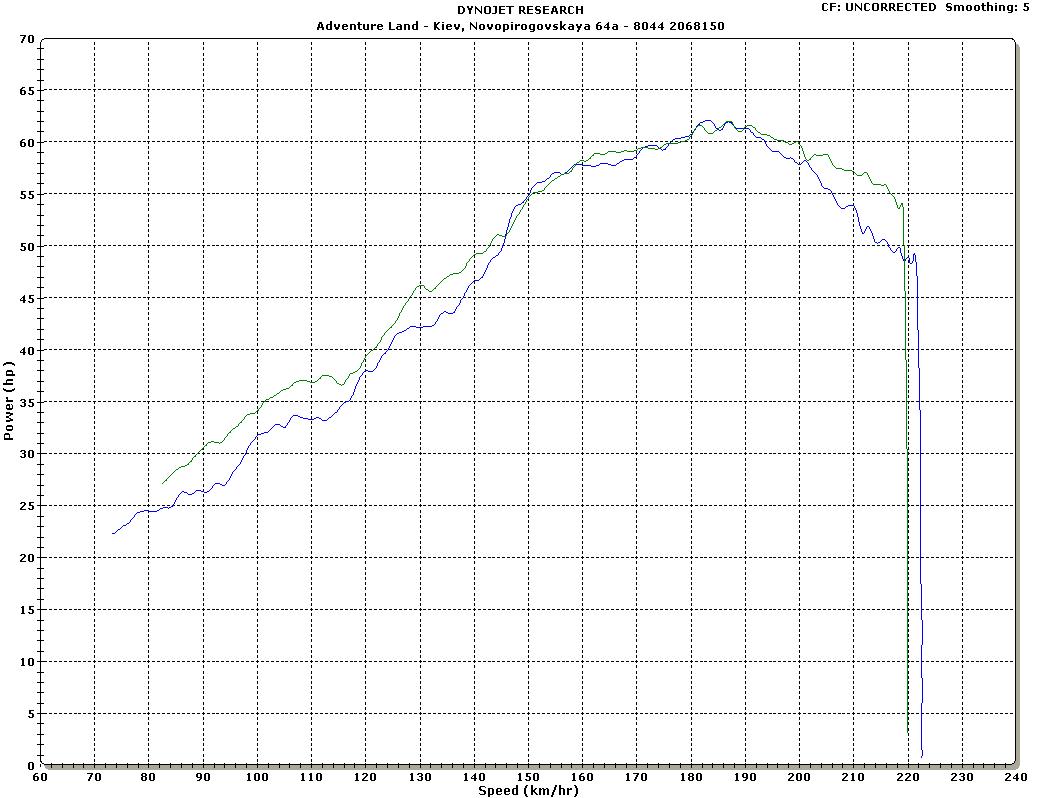

ввиду того что уже вышел в свет журнал, можно публиковать графики с настоящего стенда Dynojet
сканы тут
HP
синяя кривая - сток банка и нулевая карта
зеленая кривая - банка TwoBros и карта без правки низов
HP
Nm
черная кривая - банка TwoBros и карта без правки низов
Nm
Speed
Speed km/h
Re: Dyno Test Hyosung GT650R EFI 2010
Сообщение Vlad » 14 окт 2012, 00:01
какую я вынес полезную информацию с этих замеров и настроек?! я понял, что устанавливая какой либо тюнинг, ну кроме как наклеечек на колеса и т.д. :D обязательно технику нужно настраивать, что бы деньги которые были потрачены, не считались потраченными зря.
Что еще понравилось, так это то, что выхлоп TwoBros работает, а не просто круто звучит и красив :)
