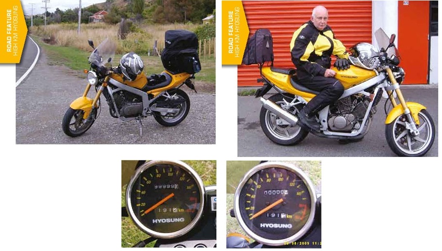

Если вы действительно думаете что 134 000 очень много для мотоцикла - вы не ошибаетесь. Но речь пойдет не о деньгах а о пройденных километрах извилистых дорог одним незнакомым для нас человеком на Hyosung GT250.
Речь пойдет о простом 48 летнем австралийском дядьке Греге Вилкинсоне, которому однажды просто надоело тратить по 90 долларов в неделю для заправки своего ниссана.
Грег по просту купил себе Suzuki TU250Volty. до этого ему никогда не приходилось ездить на мотоцикле.
В первый свой месяц Грег проехал на сузе 5000 км, через два месяца одометр перевалил 10 000, и он начал задумываться о новом мотоцикле.
На тот момент общий пробег сузы составлял 55 000 км. Было необходимо потратить 1500 долларов на обслуживание сузы чтоб продолжить ездить. Грег посчитал что лучше доложить немного денег и взять новый мотоцикл.
в июле 2006 выбор Грега упал на желтый стрит, Хусонг ГТ250комет, через миг он уже мчался на своем новом мотоцикле домой.
После сузуки корейский в-твин казался Грегу слишком спортивным.
Когда одометр хусонга добрался к 10 000 км одновременно вылетели амортизатор и блок СДИ, но вскоре это всё было успешно заменено по гарантии.
Обслуживание мотоцикла проводилось четко по мануалу. каждые 4000 км у местного диллера. В мотоцикл заливали обычное полу-синтетическое масло, для удобства был установлен ветровик Гиви.
После Ниссана расход мотоцикла не переставал радовать. Бака бензина с головой хватало на 400 км. пробега.
Так же Грег заметил некую особенность. используя 98 бензин мотоцикл запросто проезжал на полном баке 450 км, на 95 шелл В-павер хватало только на 410км. заливая 91 бензин удавалось проехать всего лишь 375 км.
Когда Грег почти добрался к 100 000 км без каких либо серьезных поломок, его ждал неприятный сюрприз. на 95-ой тысяче из двигателя начали раздаваться непонятные звуки. Вышел из строя подшипник коленвала, заодно заменили кольца,так же была заменена шестерня 5-ой передачи.
На данный момент мотоцикл Грега прошел 134 000 км!!! в июне 2010 Грег приобрел себе 650ку, на которой уже преодолел 19000км.
Вот небольшой список запчастей которые Грег использовал за период эксплуатации мотоцикла:
передние колодки 11982км 44090км 60299км 84211км и 107000км
передний диск был заменен на 107 000км
задние колодки 36244км и до сих пор на них ездит
цепь ДИД 11982км 35792км 61497км 84214км и 109000км
задняя звезда 35792км 64212км
передняя звезда 64212км
трос сцепления 37743км 116061км
воздушный фильтр 44090км 80087км 116006км
свечи 35792км 47847км 75515км 112088км
задний аморт 9900км 66000км
