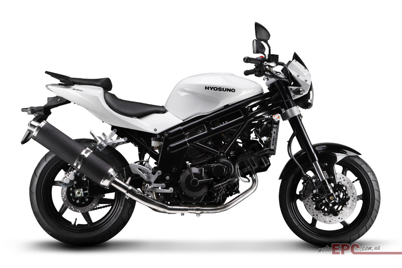

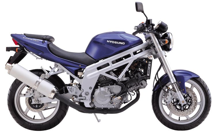

Немножко цифр, которые на мой взгляд изменили посадку и управляемость GT650R FI...
Высота по седлу у GT650R - 780мм, против 830мм у версии "FI";
Дорожный просвет не изменился, GT650R - 165мм, против 165мм у версии "FI";
Угол вылета передней вилки у GT650R - 25,5гр., против 25гр. у версии "FI" (то ли изменился, то ли ошибка в источниках);
Снаряжённый вес у GT650R - 205кг, против 215кг у версии "FI";
Колёсная база не изменилась, GT650R - 1435мм, против 1435мм у версии "FI".
Другими словами немного выросла масса мота. Изменилась посадка, т.к. наездник стал сидеть выше. Можно предположить, что теперь вес тела в большей степени сместился на руки райдера.... Так ли это, Влад?
Сообщение юрка73 » 17 ноя 2010, 20:10
Насчёт увеличения высоты по седлу-я думаю закралась ошибка:
перья вилки те же,маятник и система рычагов задней подвески та же,рама стандарт.В конце концов клиренс не изменился-как можно набрать 50 мм. за счёт пластмассовой основы седла,и главное-зачем?
Сообщение RuslanRB » 17 ноя 2010, 21:56
В том то и дело, что рама и подвеска не изменились - соответственно клиренс тот же. А вот само сиденье притерпело изменений.
А вот зачем :| .... я вот как то брал прокатиться CBR600RR, вот там сиденье будет повыше моего, я сидел с вытянутыми ногами с трудом пятками касаясь асфальта (при росте 187см). А клипоны были на уровне колен :)
Наверное инженеры Хью примерно приследуют туже цель... ;)
Сообщение Vlad » 17 ноя 2010, 22:08
э! не скажу, не ездил я на предыдущей модели, да и по нагрузке на руки, я еще на 250ке тренировался не грузить руки :)
Сообщение RuslanRB » 17 ноя 2010, 22:36
Олег, вроде, на обеих моделях ездил... почувствовал ли он разницу в высоте посадки, или это действительно ошибка в ТТХ? :|
Сообщение Korider » 17 ноя 2010, 22:53
какой то принципиальной разницы в посадке не почувствовал :|
Сообщение Rex » 17 ноя 2010, 23:51
ха!получается,что на американский рынок хьюсы под маркой UM изначально с такой приборной панелью поставлялись 8-) ,а вот тормоза на инжекторе наконец то довели до ума это очень гуд!интересно ,новые суппорта становятся на карб или нет? :|
Сообщение юрка73 » 18 ноя 2010, 10:17
Я тут линеечку поприкладывал к монитору(скорректировав разницу в масштабах фото)-так как бы разницы существенной не выявил. А вообще-то увеличение высоты коня в холке на 50 мм-офигенная разница(с моим то росточком 167 см :x )-Олег должен был почувствовать.
Сообщение sev » 18 ноя 2010, 14:50
На счёт высоты, как писал Asker с партизан:
светофор, красный. я останавливаюсь. ема е. да он в посадке выше. и хорошо ж так выше. на 250 ке и 650 ке предыдущих моделей я полностью ступню ставил на пол, а здесь носочками тянусь. спросил у Влада крутил че? аморт? не, это сток. понятно.
Так что, таки, выше! :geek:
Сообщение Korider » 18 ноя 2010, 16:29
у меня рост 182. тяжело уловить разницу. ноги что так что так становятся полностью на землю.
Сообщение юрка73 » 18 ноя 2010, 18:42
тысяча чертей,мне бы твои ноги :shock: .Пару раз валялся в Крыму при остановке на грунтовках-тянеш носок,тянеш,а там ямка и хоп-на бочёк.Так что высота по седлу фактор значимый,не все же Дяди Стёпы-милиционеры :D (Корней Чуковский,стишки).
Интересно,есть ли опция с пониженным седлом?(вон БМВ предлагает клиентам и пониженное,и повышенное,и орешками сверху присыпет).
Сообщение Korider » 18 ноя 2010, 22:17
а за счет тяги на заднем амморте поменять ведь можно??
видел опционные тяги. с 3 режимами регулировки моца по высоте.
Сообщение RuslanRB » 18 ноя 2010, 22:26
Не думал, Юрка73, что всё так кретично :D
Аморт можно в самое нижнее положение поставить, или "уши" реактивных тяг длиннее на несколько мм сделать ;)
OffTop: пора тебе уже о клетке задуматься, тем более голая версия...
Сообщение юрка73 » 19 ноя 2010, 09:05
Не,ну я не совсем уж безнадёжный :D -на асфальте(аморт на минимальном преднатяге). стопа уверенно опирается(пятка чуть не достаёт).А вот на бездоре,да гружёный сумками/баулами-это да,постоянно стреляешь глазёнками при остановке-куда ноженьку ставить будем.Если на инжекторе седло станет выше на 50 мм-это пипец,к костоправам нада ,на вытяжку конечностей :crazy: .
