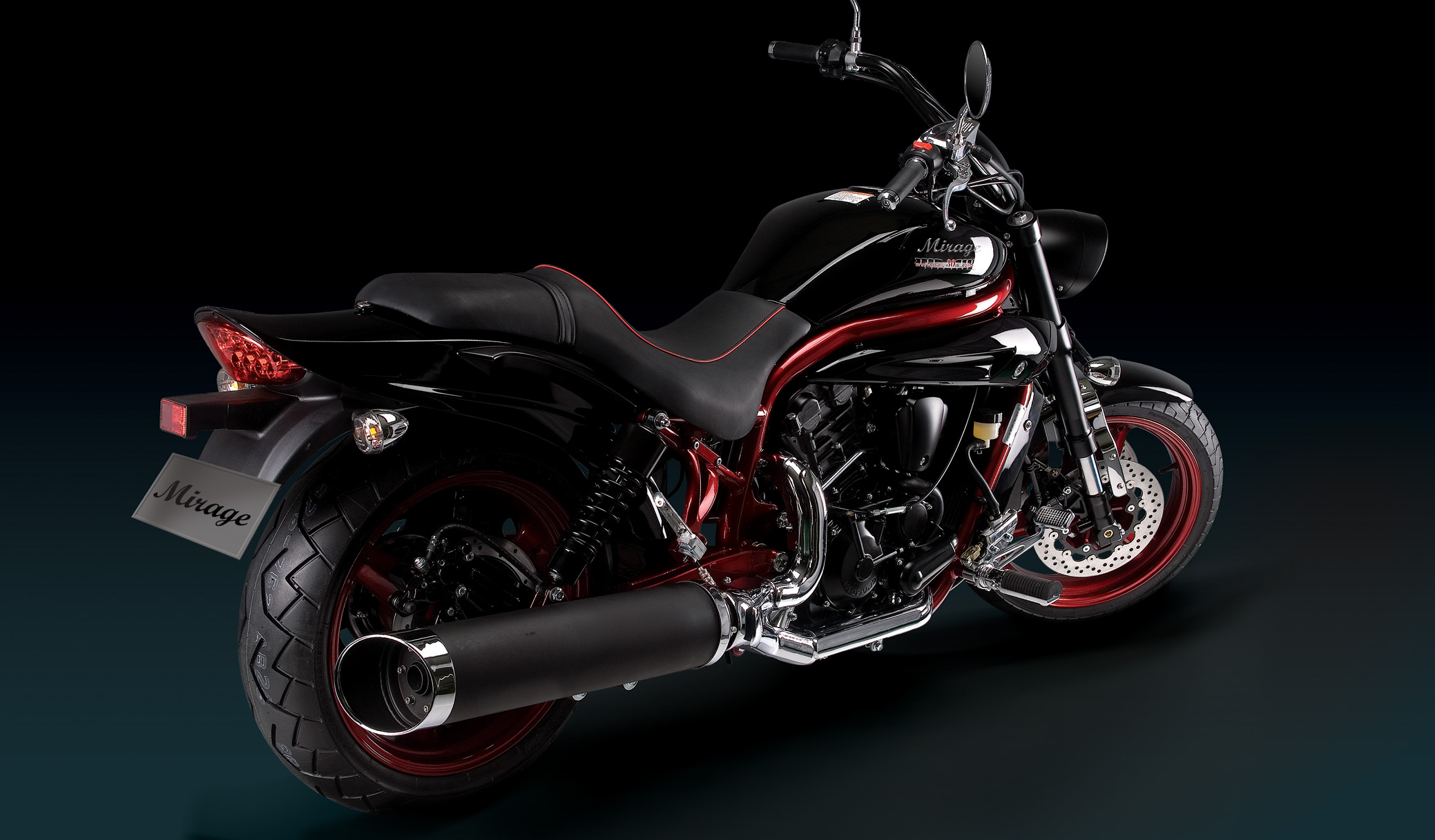

Сообщение NikGT » 04 июл 2015, 18:01
Расцветка Mirage - просто бомба!
