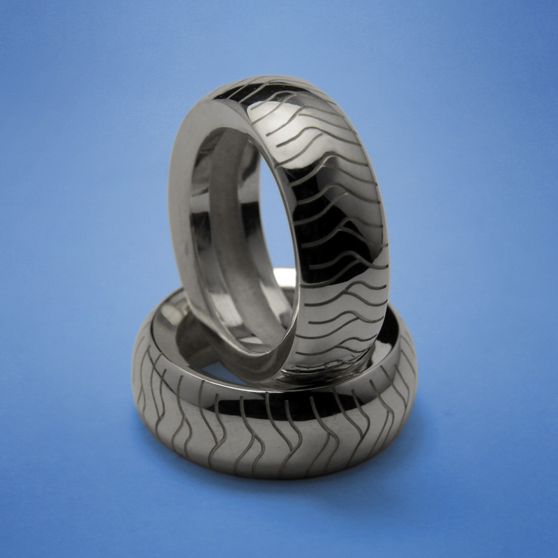

Сообщение toofat » 06 окт 2011, 22:06
а если делать кольцо как на фотке в начале раздела (мото-покрышки), но с Michelin-овским рисунком и надписями на "бортах"... т.е. полноценная покрышка :)
С какой суммы такой заказ будет интересен, хотябы примерно?
Re: Ювелирка с МОТО уклоном
Сообщение Vlad » 06 окт 2011, 22:23
так это тоже мишелиновский рисунок...
честно говоря, эти колечки выходят не дешево, объясню сразу почему...
1. основа каждого колечка делается в ручную, вырезается в модельном воске, под каждый размер отдельно, в данном формафакторе нет возможно увеличивать или уменьшать заготовку
2. рисунок наносится уже на готовое, даже отполированное изделие (метод электроэрозионного "травления", изготовление матрицы и само нанесение рисунка)
поэтому все затраты на изготовление мастер модели ложатся по сути на каждое отдельно взятое изделие, сэкономить тут просто негде :(
в итоге имеем 150-200уе работа, плюс материалы...

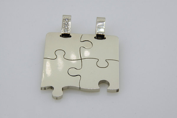

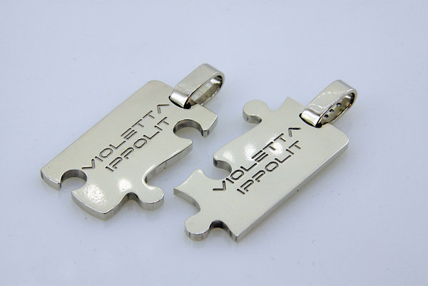

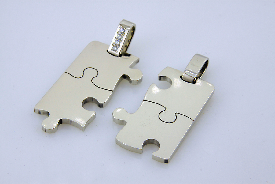

Сообщение Vlad » 10 окт 2011, 23:36
не мото тема, но и нельзя назвать классической ювелиркой...
