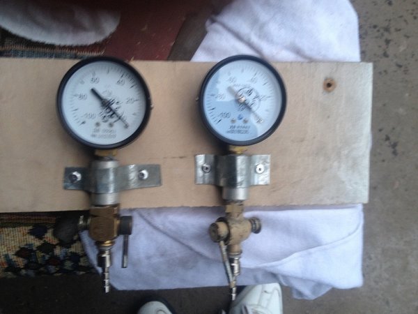

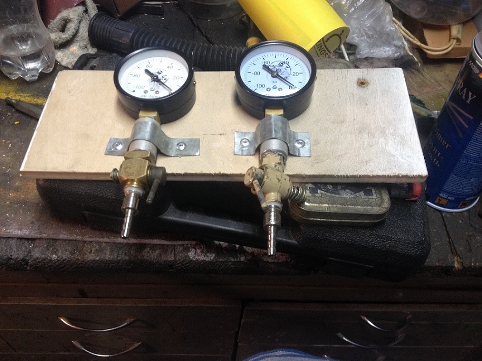

Сообщение vituk695 » 14 июн 2014, 10:52
А я такий синхронизатор замутив.

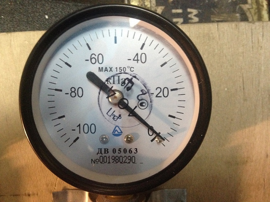

Два вакууметра - по 66 грн.

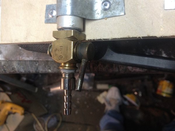

два радіаторних краніка (жигулівських) - 0 грн.( в баті найшов, в гаражі)
два перехідника з алюмінівої трубки - 0 грн. (тоже там найшов :D )
два штуцера - по 10 грн.
шланг (був) :crazy:
і що саме основне він працює. Ось такі пероги :oops:
