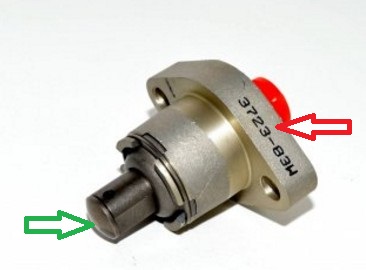

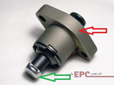

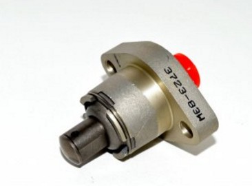

Как же идентифицировать какого поколения у вас натяжители, если вам достался мотоцикл после нескольких хозяев.
Визуально натяжители имеют только 2 отличия.
1 на трейтем поколении выбита маркировка, не важно какая, и какой порядок букв или цифр, если она есть это трейтее поколение, на втором же поколении никаких маркировок нет.
2 Так же натяжители отличаются "шляпкой" толкателя натяжителя.
Начиная с 2010 года и по сей день все 250сс моторы начали комплектоваться с завода натяжителями трейтего поколения.
