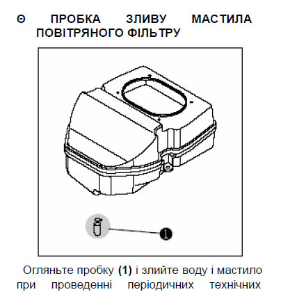

Сообщение davidvd » 10 ноя 2010, 14:02
Обьясните мне пожалуйста что за масло и вода, зачем это, слив и т.п.
Недостаток теории, так сказать.
Я так подозреваю что этой пробкой за всё 23 тищ пробега никто не воспользовался, чем это чревато.

Сообщение Aleks-Do » 10 ноя 2010, 15:08
Фильтр должен меняться по мануалу через 12к., продуваться кажется через 5, а масла там вообще нет, вчера с Коридером как раз на эту тему общались, дома лежит новый фильтр, никаких сливных болтиков не видел :|

Сообщение Korider » 10 ноя 2010, 15:22
шланг отвода картерных газов идет в воздушный фильтр. под коробкой воздушного фильтра есть еще одна коробочка. там тоже фильтрующий элемент. та коробочка не разборная. она впитывает в себя масло которое летит через отвод. но когда она не справляется,масло попадает в коробку воздухана. вот если это случится ,масло можно слить через эту пробку. лично у меня всё сухо, но та пробка служит просто как отстойник мусора. в коробке фильтра часто встречается песок. вот последний раз доставал ту затычку. она полная песка была.

Сообщение RuslanRB » 10 ноя 2010, 17:08
davidvd писал(а):Обьясните мне пожалуйста что за масло и вода, зачем это, слив и т.п.Недостаток теории, так сказать.Я так подозреваю что этой пробкой за всё 23 тищ пробега никто не воспользовался, чем это чревато.
К счастью, коробка воздушного фильтра на Хью расположена так, что попадание в неё воды практически невозможно. Но бывает разное... вот для этих редких случаев и сделан этот слив воды. Такого типа сливами часто пользуются в кроссовых/эндуро мотах, а так же мотах с расположение коробки фильтра под сиденьем...
Иногда может забрасывать и масло через патрубки вентиляции картера и маслоотделитель, как уже сказал Korider
Korider писал(а):шланг отвода картерных газов идет в воздушный фильтр. под коробкой воздушного фильтра есть еще одна коробочка. там тоже фильтрующий элемент. та коробочка не разборная. она впитывает в себя масло которое летит через отвод. но когда она не справляется,масло попадает в коробку воздухана. вот если это случится ,масло можно слить через эту пробку.
Это применительно только к моторам 650сс (наличие маслоотделителя), у 250сс патрубок вентиляции картера выходит вниз под двигатель.
Korider писал(а):в коробке фильтра часто встречается песок. вот последний раз доставал ту затычку. она полная песка была.
Срочно меняй воздушный фильтр, и проверь плотность прилегания фланца фильтра к коробке воздушного фильтра. Песка не должно быль. Если столько его остаётся в коробке, представь сколько его засосало в движок!...

Сообщение юрка73 » 10 ноя 2010, 18:39
:o Поддерживаю Руслана.
Затычка слива конденсата/масла находится в полости коробки после фильтра(то есть над сливным отверстием гуляет отфильтрованный воздух.Олег-песка быть НЕ ДОЛЖНО!.
Срочно проверь :
-плотность посадки шлангов вентиляции картера(на всякий случай),шланга вакумклапана системы дожига(в том числе их целостность),
-герметичность стыка половинок коробки в/фильтра(на заводе стык прошит скобами,но для гарантии промажь герметиком),
-герметичность соединения верхних резиновых патрубков карбюраторов с коробкой в/фильтра,
-герметичность присоединения (через резиновый уплотнитель/кольцо)маслосепараторной коробки к коробке в/фильтра,
-целостность поролоновой полоски в канавке корпуса воздушного фильтроэлемента(может при очередной чистке фильтра потерялась/порвалась)
…вроде бы ничего не забыл
Ну и самое главное-проверь бумагу воздушного фильта на предмет надрывов или непроклея по торцам(если получится- в темноте подсветить фильтр изнутри или запустить на проводках внутрь лампочку,я хочу испробовать этот метод при ближайшем ТО)
