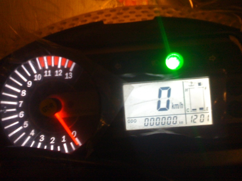

Вот так выглядит после переключения :)

Сообщение sev » 09 мар 2010, 15:58
conroe писал(а):Вот так выглядит после переключения :)
А километраж тоже обнуляется? :o
Или это просто байк новый? :crazy:

Сообщение conroe » 09 мар 2010, 16:03
Он еще новый :) Но я это скоро поправлю )

Re: UM - переключение спидометра из миль в км/ч
Сообщение Olega » 09 мар 2010, 16:25
Так то суточный одометр!!!!
или общий?

Сообщение conroe » 09 мар 2010, 16:43
Он новый, стоит еще в пленке :crazy: (кстати на фото можно увидеть если внимательно посмотреть) Там везде нули, он не проехал еще и 100 метров :)
