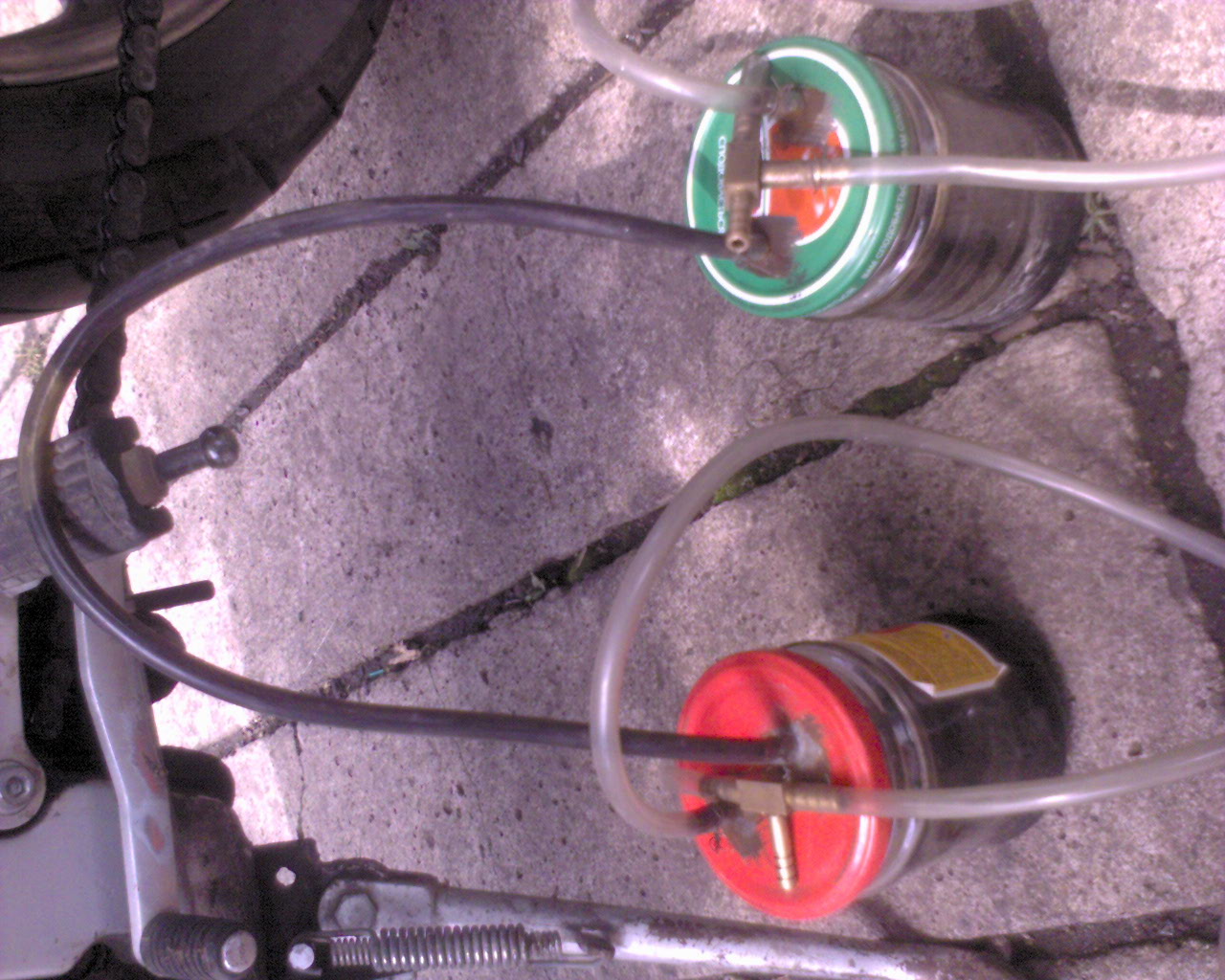

Сообщение sanxos » 26 май 2010, 07:25
как раз и дошли руки ,только что проверил на синхронизацию,и чуть подкрутил,нужны две герметичные банки,на фото видно из под чего взяты,прозрачная трубка(применяется в жидкостныхт уровнях)два тройничка,трубка по диаметру,чтоб шланг налез,лучше медная (паять проще),паяльная кислота,грамм150 масла(можно отработки ее даже лучше видно)в каждой крышке банки делается два отверстия под трубки,трубки протравливаются и припаиваются к крышке,так,чтобы с одной стороны 10мм и сдругой10мм,потом снаружи на припаянную трубку на 1 крыку одевается шланг длинной примерно30см,на другую трубку этой же рышки одевается шланг примерно1,5-2метра,на конец длинного шланга- тройничек,на вторую крышку, на трубку(припаянную) одевается токой же длинны шланг1,5-2метра,на конец такой же трайник,на оставшуюся трубку одеваем короткий шланг(30см),в итоге крышки соединены коротким шлангом(30см)на остальные трубки надеты длинные шланги,внутри крышек нужно надеть шланги ,что бы касались дна банок,срез сделать наискось,одеваются эти трубки туда,где надета снаружи короткая(30см) шланга,в каждую банку наливаем масло,грамм по100(вообще точность роли ни в размерах,не в обьемах не играет,главное -герметичность,закрываем крышки-прибор готов
топливо с бака на карбы открывает на вывод патрубка одеваешь тройник,на тройник трубку вакуумника(или как там он называется не знаю.ну думаю поймешь),точно так и другую трубку с тройником на патрубок карба другого чилиндра,да перед этим двигатель прогреть надо,и обороты холостым болтом до 3000накрутить(я например так делаю)заводишь двигатель,если масло с одной банки качает в другую,значит заррежение в карбах разное,регулируется болтом между карбами,ловиешь момент когда масло качает очень медленно,потом наклоняешь банкус с которой масло уходит,чтобы трубка хватанула пузырек воздуха,регулирулируешь болтом дальше,там совсем мелочь поймать надо,чтобы пузырек остановился,и усе,сразу увидишь разницу,холостой на 1000 устойчиво держит,кто будет делать,кроме масла не лейте ничего,мало ли банку перекинешь,может по трубке в двигатель сразу смокутонуть

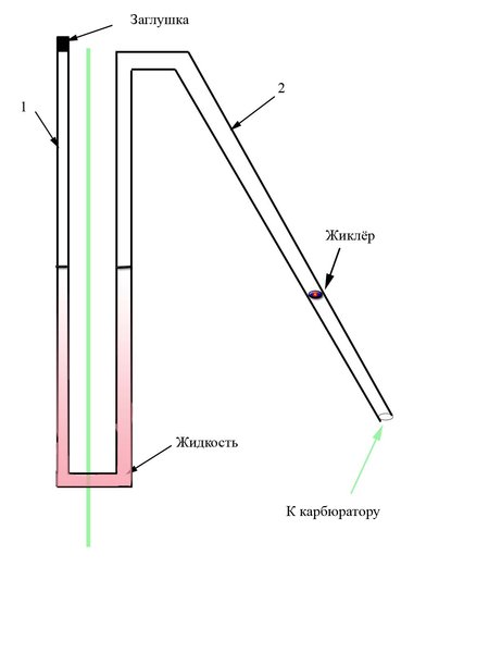

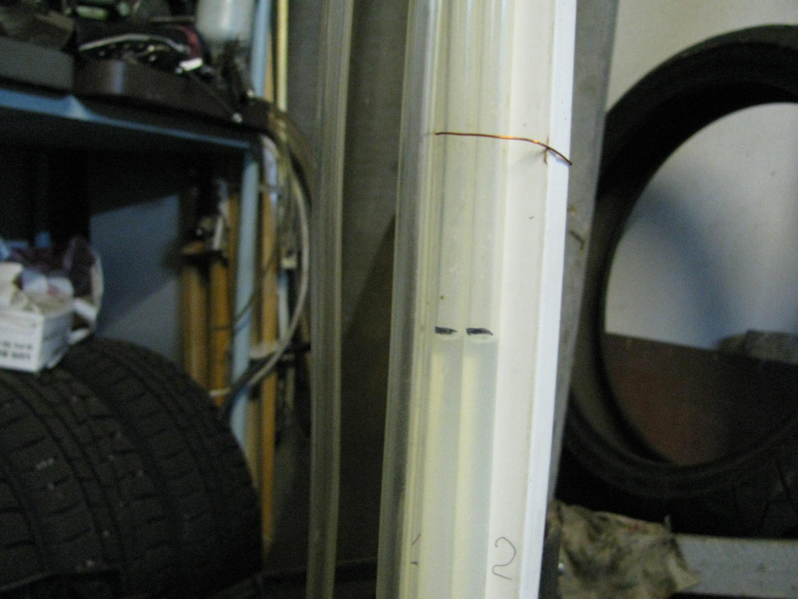

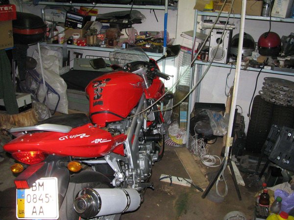

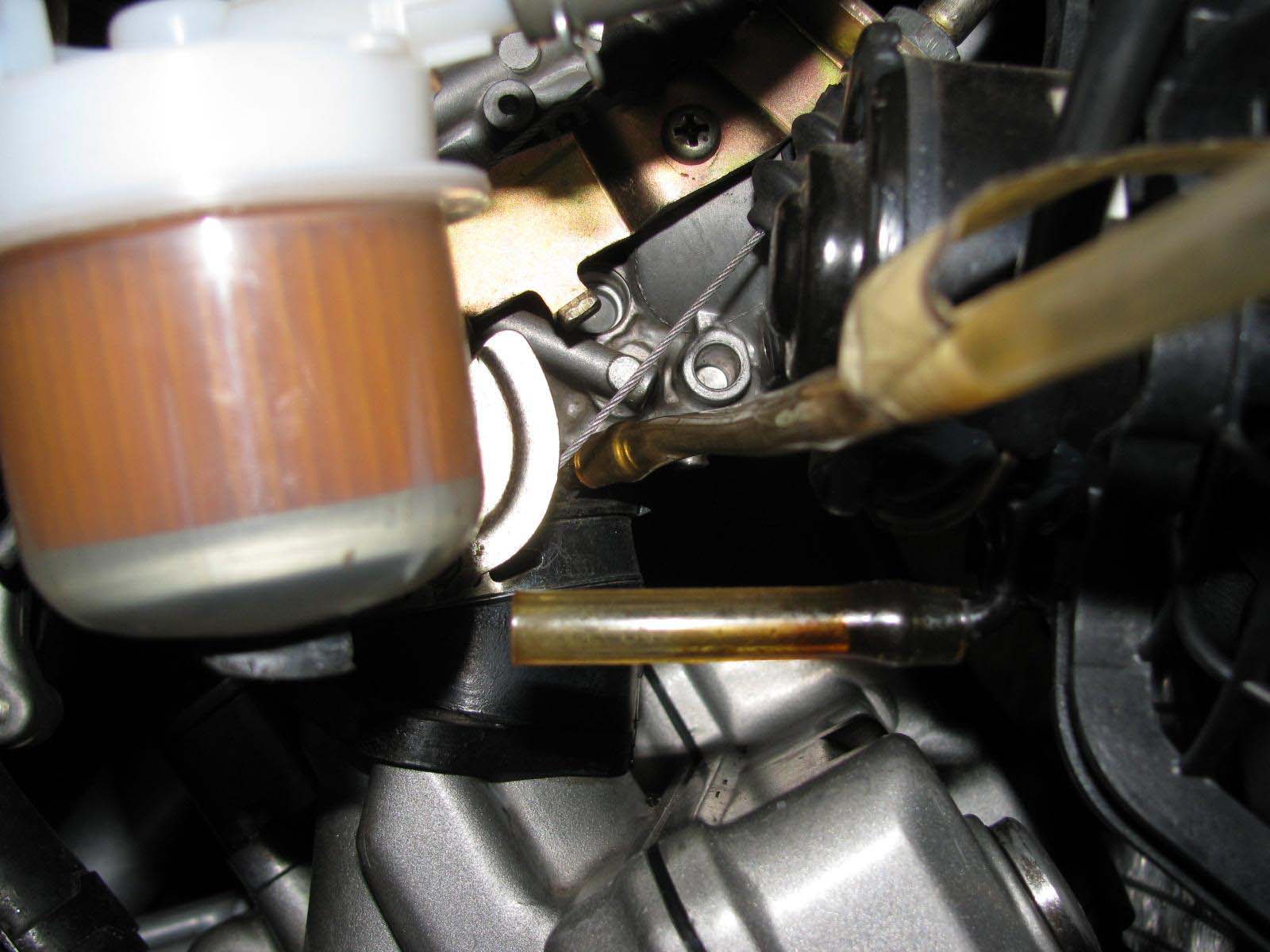

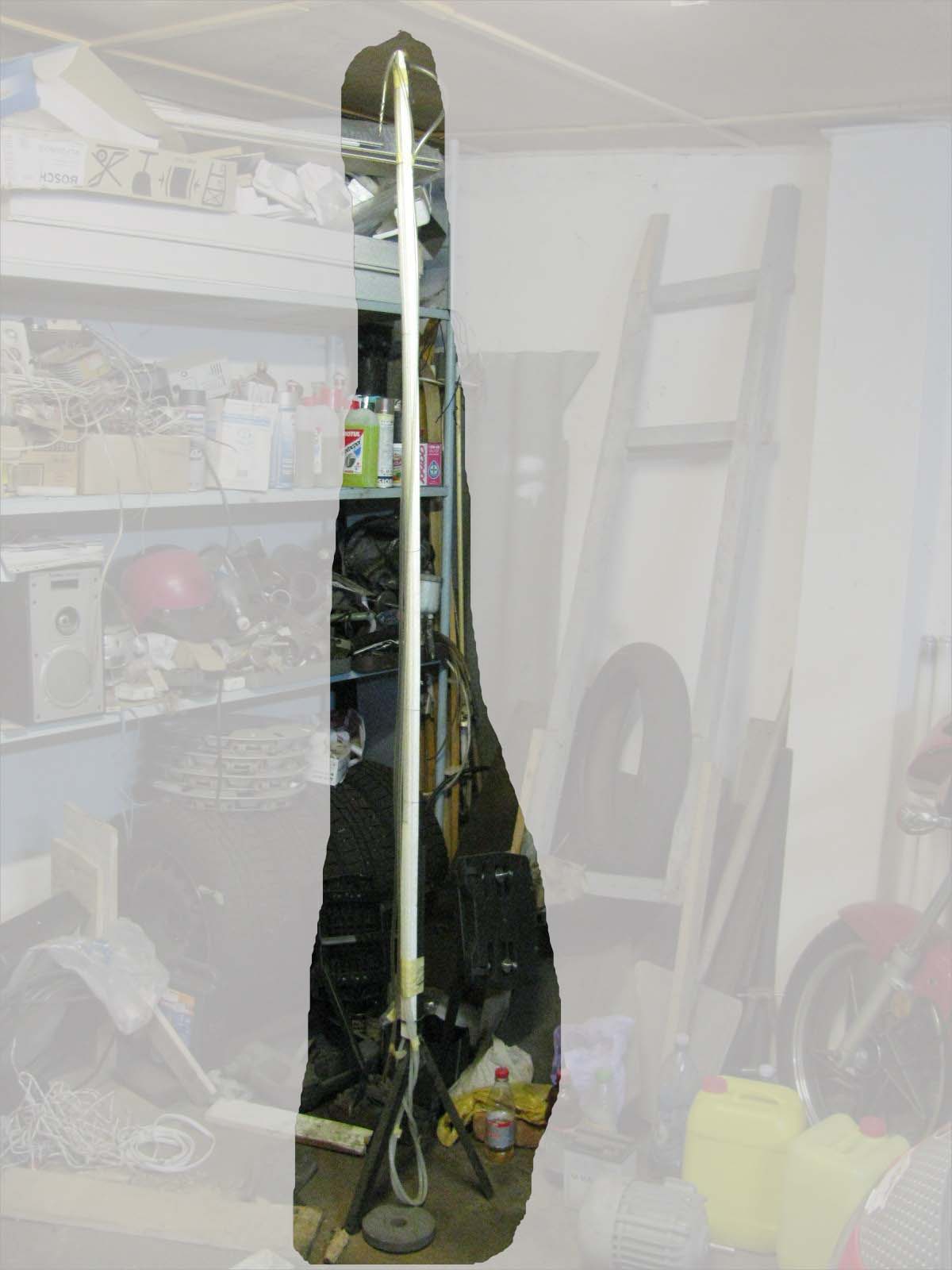

Продолжим тему, раскрывая ещё один самодельный синхронизатор, на базе водяного уровня...
Прибор работает по принципу уравнивания разряжения с обеих сторон водяного столба. Виниловая трубка позаимствована с строительного водяного уровня. Трубка изогнута U-образно и закреплена на штативе. Один конец трубки заглушен, второй определённой длинны, что бы достал до двигателя, одевается на отвод в карбюраторе соответствующего цилиндра. Кол-во таких уровней соответствует кол-ву карбюраторов (в данном случае 2).
Наполняем сомранный прибор жидкостью (вода, масло и т.д.) так, чтобы уровень был немного ниже половини длинны вертикальной части трубочки, заливая жидкость через левую часть. Во вторую трубочку заливаем ровно столько же жидкости. Затыкаем левые части заглушками. В ту часть трубочки, которая подсоединяется к карбюратору можно вставить жиклёрчик (я вставил жиклёр ХХ с какогото карбюратора ВАЗа). Жиклёр нужен для сглаживания пульсации жидкости.
На фотке видны те части трубочек которыеи идут к карбюратору. Обратные части - спрятаны в кробе.
Подсоединяем одну трубочку к заднему карбюратору, отсоединив патрубок к топливному насосу
Подсоединяем другую трубочку к переднему карбюратору, отсоединив патрубок к клапану дожига

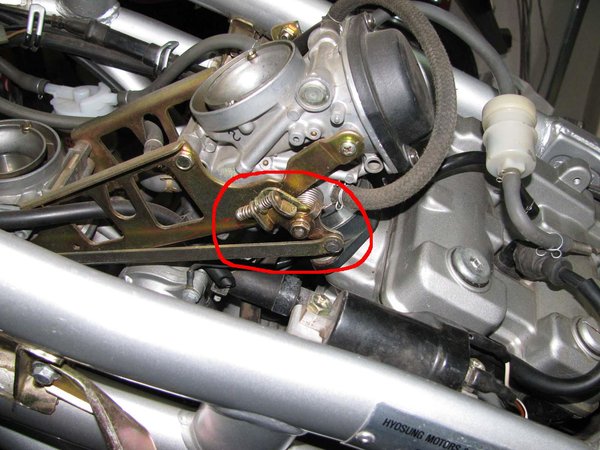

Сообщение RuslanRB » 11 окт 2010, 09:30

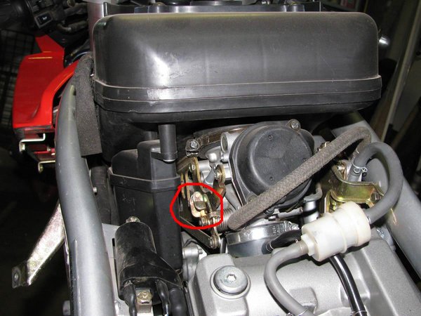

РАзность в разряжении между цилиндрами корректируется при помощи винта, представленного ниже, расположенного слева карбюраторов
Советую после каждого довода останавливать двигатель и несколько раз выворачивать ручку газа от полного газа до полностью закрытого. Затем опять заводим двигатель и проверяем/регулируем.

Сообщение Siroga » 11 окт 2010, 19:55
Давно чекав цю статтю, але як прочитав то розчарувався. Мало того що вона написана з помилками (Наполняем сомранный прибор жидкостью (вода, масло и т.д.) так, чтобы уровень был немного ниже половини) і абсолютно незрозуміло для мене.
Я наприклад ще тільки збираюсь робити синхронізацію, і з повідомлень Руслана нічого не зрозумів, та і певно не зробив би. :geek:
Якщо можна, детальніше опишіть цю процедуру зі всіма нюансами, щоб зрозумів навіть новачок, і якщо не тяжко, то розкладіть все по-порядку, як воно має бути.
Чи є різниця прогрітий мот чи ні, який приблизно діаметр шлангів, на яких обертах це все робиться, за скільки часу потрібно встигнути відрегулювавти, ітд. на останній фотці я так і не зрозумів де гвинт регулювання, отой з двома пружинками!? :?:
Ну і сама послідовність дій цікавить :)
Вибачте за критику :roll:
Siroga
Сообщения: 120
Транспорт: Suzuki GSX R750 L1
Имя: Siroga
Re: СИНХРОНИЗАЦИЯ КАРБЮРАТОРОВ
Сообщение юрка73 » 11 окт 2010, 20:35
Прочитав пост Руслана мне кажется,что всё расписано достаточно ясно,на ошибки не обращай внимания-это издержки работы по «клаве» и не всегда замечаешь этих блох..
Уровень жидкости при заливке-Руслан расписал,перечитай-немного ниже половины вертикальной части трубочки(которая заглушена) .Ветки идущие к двигателю обязательно приподняты выше заглушенных концов и лишь потом спускаются вниз.
Просто отсоединять вакумшланг от топливного насоса не советую,можете не успеть выполнить процедуры на остатках топлива в карбах(по-моему ,самотёком через насос топливо не идёт).Лучше подсоединить синхронизатор к вакумшлангу насоса через тройник,тогда топливо будет поступать в карбы.
Синхронизацию рекомендуют делать на прогретом двигателе,при бесперебойной работе свечей и нормальных зазорах ГРМ.Обороты двигателя для GT650 -1300 об/мин(корейцы не указали величину,я пользуюсь данными по Сузуки SV650 ).
Внутренний диаметр шлангов-6
Время процедуры бесконечно :crazy: ,главное не перегреть воздушник.Итогом считаю усреднённую после нескольких прогазовок разницу в уровнях до 10 мм.
Если по фото трудно понять ,где регулировочный винт-лучше самому снять бак и увидеть по месту своими глазами(в будущем сможешь навпомацки крутить его).
