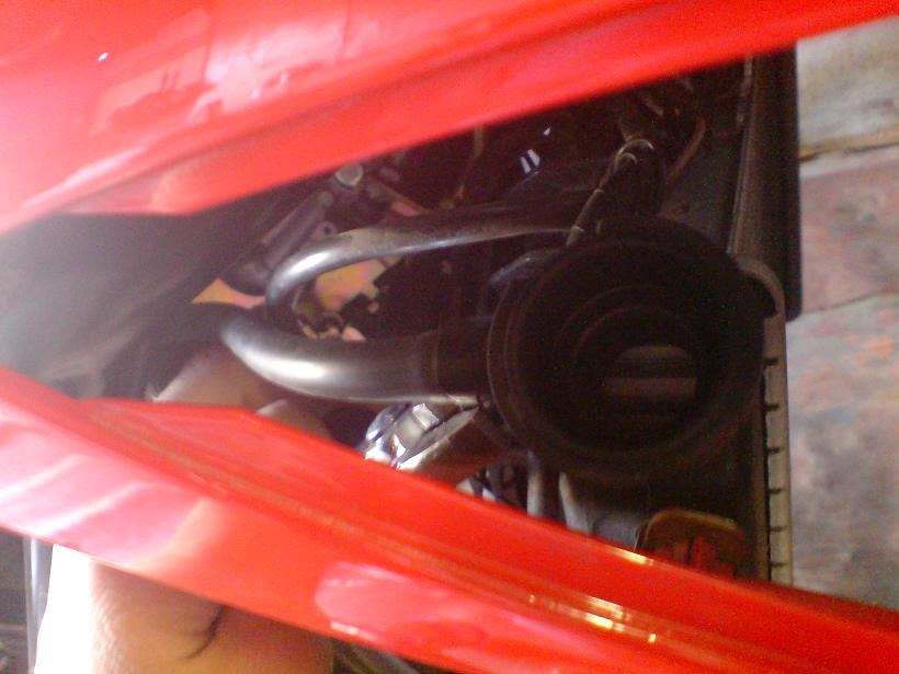

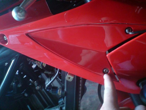

Снимаем часть пластика с правой стороны, там где заливная горловина, и откручиваем нижний сливной винт на помпе
Re: Замена охлаждающей жидкости ( на 650-ке)
Сообщение Aleks-Do » 21 июн 2010, 11:11

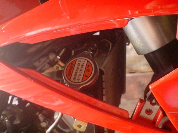

Там видно горловину с пробкой, вот что бы снять ее нужно чуток повозится :? , и не разломать весь радиатор, дело в том что там хитрый замок, необходимо провернуть в левую сторону до упора и проворачивая дальше чуток нажать нажать вниз!

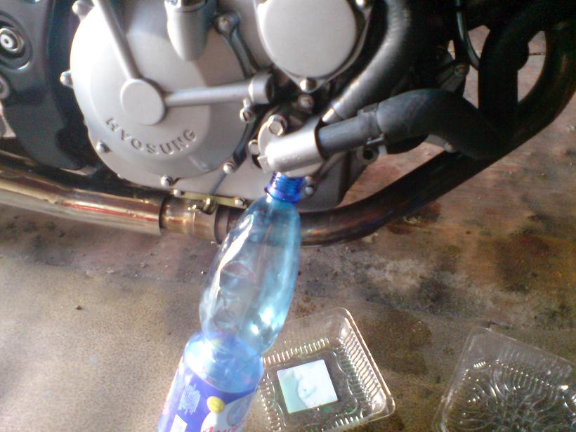

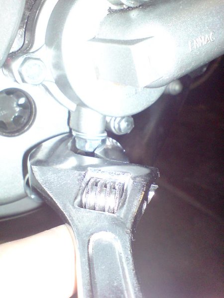

Потом берем тару для сливания, в моем случае под рукой была обычная 1.5 литровая бутылка но луче брать 2 литра, так ка в системе примерно 1650-1800 грам о/ж. Отвинчивую нижний болт и подставляю тару :)

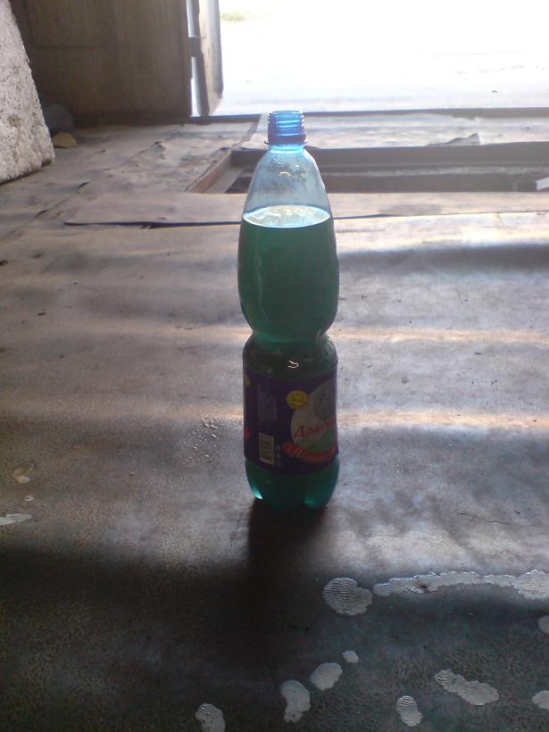

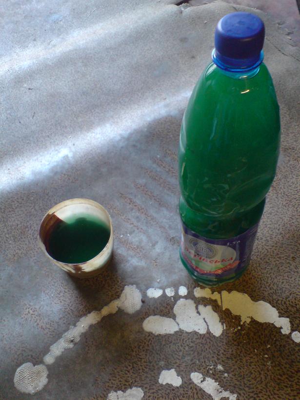

Открутил винтик и от туда посочилась зеленая болотистая водичка, она будет течь быстрее если снять крышку с заливной горловины радиатора!!! :)
Итого слито с систем такой объем

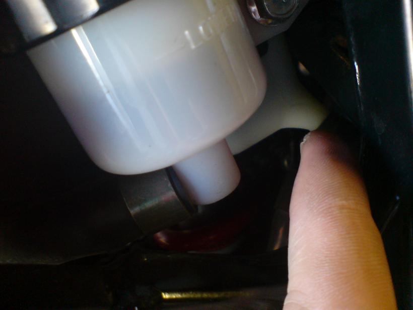

Да что-то маловато будет :D подумал я и начал наклонять моц в разные стороны, как неваляшку в 215 кг :), с двигла выкапало грам 80 зеленой бурды.Чуток отдохнув после наклонов в лево, право очередь дошла до расширительного бачка, его можна найти за стаканом с тормозной жидкостью заднего тормоза

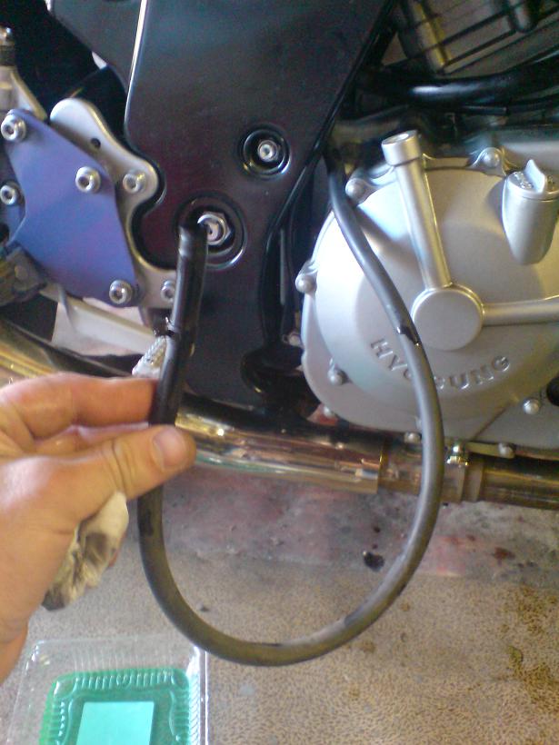

Что бы слить его содержимое нужно отсоединить шланг от радиатора!!! Для этого лучше воспользоваться плоскогупцами!

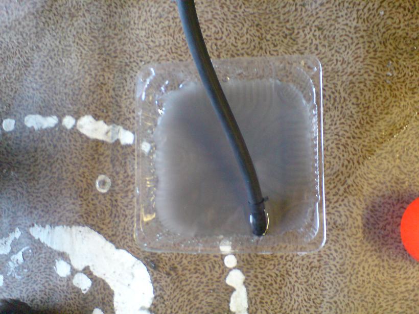

Мне многие говорили, что мол нужно промыть систему от старой жидкости, но я такого ничего не делал, но когда заглянул в расширительный бачок увидел на дне черную хрень, хрень оказалась грязью :D !!! Ну я тогда залил туда обычной воды гам 100 и опять давай качать мотоцикл по сторонам :) Потом слив водичку вот что я увидел

Да вода была очень грязная, потом я сново повторил процедуру, снимать расширительный баче небыло желания, остальную грязь вытер отверткой с тряпкой и промыв сново успокоился! :)
