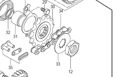

Первый ньюанс не описаный ранее. В хьюсе GT250R при смене задней (ведомой так вродь) звезды потребуется ключ на 23. Что при наших раскладах есть нестандарт. Есть в гараже 22, 24, но вот 23, как я понял, при ссср и идеологии что чем крутить - такого небыло. В итоге я несколько стесал гайку на валу заднего колеса о чём каюсь. Да и не то слово стесал, крутанул так шо потом чуть ли не молотком пришлось ключ снимать. Итог - сорваная, частично резьба. 23 нужно. про что я, вот ! ВОПРОС - разбирая и снимая передню звезду увидел что что не так... По логике. Какаето хрень получается. К ОПЫТНЫМ сборка в обратном направлении- надевается звезда, потом хрень мягкотелая и (внимание) толстая шайба, а потом гайка. Из за этой непонятной шайбы гайка вкручеется только наполовину. Чёт не то... Так и было до того как разбиралось - звезда, мягкотелое и бронзовое, потом шайба! такая себе, потом гайка. Если бы небыло её то гайка вкрутилась полностью. Чё за хрень, откуда лишние детали?:)

Сообщение Korider » 29 июл 2010, 08:29
хм. по каталогу херни мягкотелой нет., да и гайка по любому должна закручиваться до конца.

Спасибо!!! Мякготелой я назвал штуковину №33 :) Я так понял она загибается после прикручивания гайки, на неё. Вот вот, я про что говорил выше, между 33 и гайкой 12 стояла какого хрена толстая шайба. Дают блин. Кстати, гдеб мне взять источник из которого эта картинка?

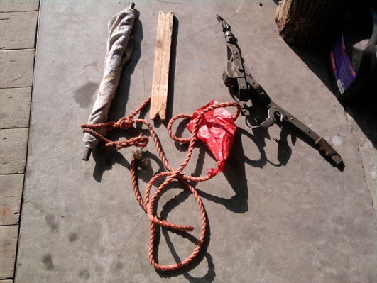

Наконецто эпоппея с заменой закончена, первая глава и самая интересная. Я профан, и делюсь тем, что увидел для таких же. 1 вое, понадобится ключ на 23. Это нестандарт. Второе, однозначно заднее колесо нужно снимать, даже если вам кажется-думается что и так заднюю звезду можно снять, а тут опа, и колодки задние на сьём туда же, тоесть снять, лично мне пришлось снять разбиранием самого тормозного механизма, по ходу увидел какие колодки мне впарили :) Далее, главная проблема в том как сделать чтоб мот стоял и на нём небыло заднего колеса - у нас такое инженерное решение :) Вылажую фотки и продолжу - вот -
Необходимый материал )

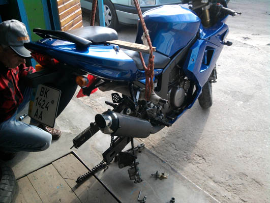

Сообщение davidvd » 29 июл 2010, 23:31
Далее

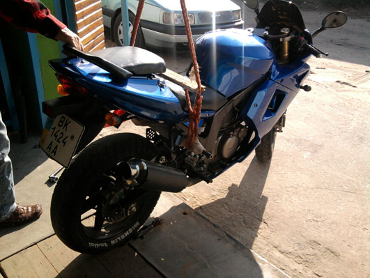

Сообщение davidvd » 29 июл 2010, 23:32
Вот так подвешено

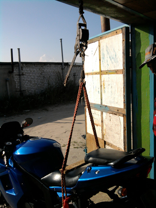

Сообщение davidvd » 29 июл 2010, 23:34
Всё ещё висит :)
davidvd
Сообщения: 161
Транспорт: GT250r
Re: Замена цепи и звёздочек GT250R
Сообщение davidvd » 29 июл 2010, 23:37
Очень таки получилось надёжно. Как ни пихни, не падает :)
