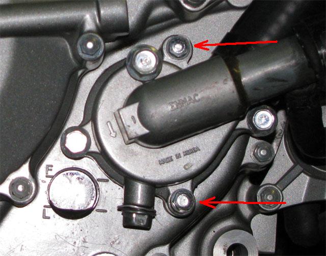

RuslanRB » 29 мар 2011, 20:03

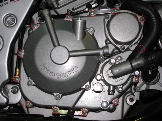

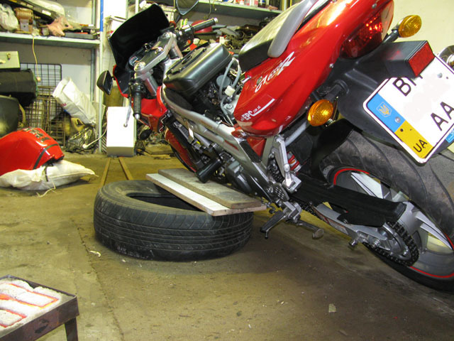

Собственно начала сопливить у меня помпа старого образца. Приобрёл новую помпу http://www.motoepc.com.ua/index.php?productID=360При переходе с помпы старого образца на новую, обязательно нужно ставить новую шестерню http://www.motoepc.com.ua/index.php?productID=438 (причину укажу ниже). Обязательно запаситесь хорошим торцевым ключом на 8мм, или головкой с воротком, иначе есть опасность сорвать грани болтов закипевших в алюминиевом картере! Сливаем охлаждающую жидкость с системы охлаждения. Двигатель должен быть остывшим, да бы не обжечься!!! Для этого откручиваем сливной болт, находящийся в нижней части помпы. Подставляем посуду ёмкостью не менее 1,6л. Я воспользовался пластиковой 2-х литровой бутылкой с отрезанной горловиной. Затем отсоединяем все патрубки идущие к помпе. Их желательно чем то заткнуть, или отогнуть в сторону, дабы во время вскрытия двигателя охл. жидкость не попала в масло! Для замены помпы нужно снять правую крышку картера. Для этого нужно или сливать масло, или наклонить мот на левую сторону. Я выбрал последнее, тем более эту задачу мне упростили краши  Откручиваем 13 болтов, которые держат крышку. Аккуратно снимаем крышку, следя за направляющими, что бы они не выпали в двигатель (красные стрелки). Будьте готовы, что с крышки выльется масло, т.к. в ней находится масляный фильтр... Шестерня старой помпы указана синей стрелкой

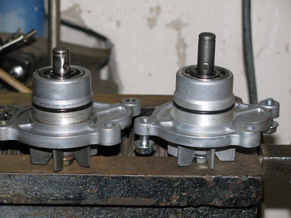

RuslanRB » 29 мар 2011, 20:31

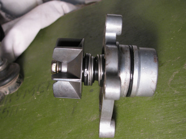

Будьте аккуратны с прокладкой, дабы не порвать/повредить её. Иначе придётся выложить 10$. Снимаем штопорное кольцо, которое держит шестерню помпы. Вынимаем шестерню, шпонку, шайбу с вала. Откручиваем 2 болта и вынимаем помпу с крышки: Собственно помпы отличаются системой сальников, и длинной оси крыльчатки (новая помпа справа): Собираем всё в обратном порядке. Крепим помпу в крышке, одеваем на ось шайбу, вставляем шпонку, надеваем шестерню, надеваем штопорное кольцо. Все болты закручиваются в алюминий, поэтому желателен динамометрический ключ, или просто не переусердствовать  Перед установкой крышки аккуратно вытираем прокладку крышки от излишек масла и мусора. Следим за направляющими! Зажимаем болты крышки перекрёсно, за несколько проходов. Не забываем подсоединить все патрубки к помпе, и залить охл. жидкость, не забывая выгнать воздух с системы. Делаем пробный запуск двигателя  Пробный выезд

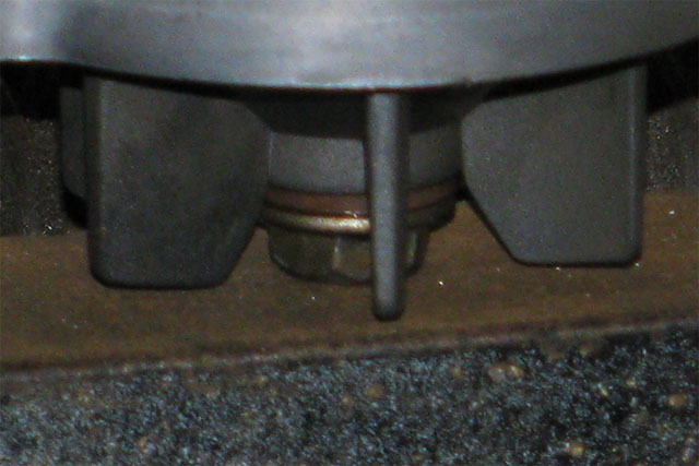

RuslanRB » 29 мар 2011, 20:36
Да, кстати, сразу заменил прорезиненную прокладку под болтом крыльчатки на медную, дабы в последствии не возникло вопросов

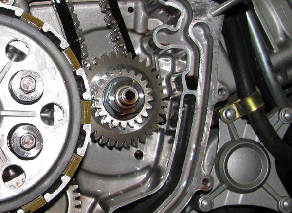

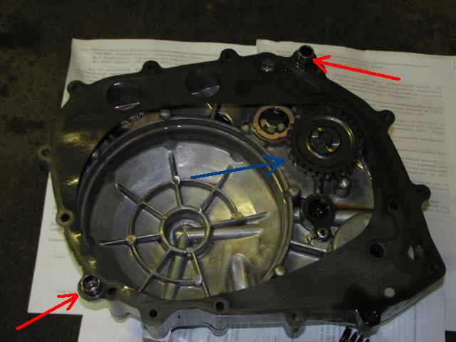

юрка73 » 29 мар 2011, 21:33

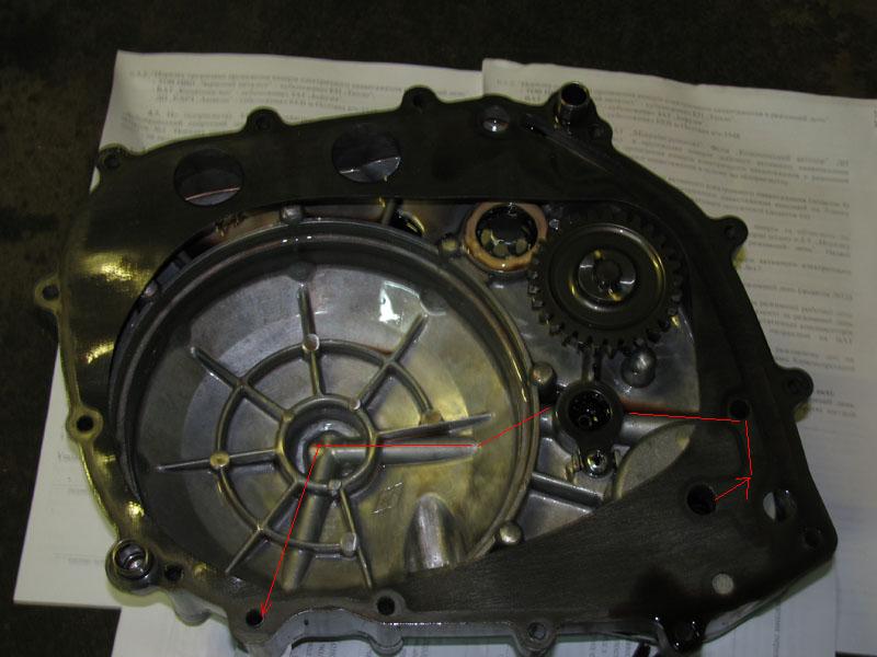

Наконец-то я увидел один момент, который проел мне проплешину на голове(самому не доводилось вскрывать крышки двигателя GT650). Руслан, на фото крышки двигателя(вид изнутри) прямо под шестерней привода помпы я вижу гнездо, в котором должен находиться сальник, зафиксированный прижимной пластиной и винтиком .При установке крышки на двигатель этот сальник должен надеться на шейку коленвала, которая имеет отверстие для подачи масла к шатунной шейке. Масло под давлением из канала в крышке через вращающееся соединение сальник/коленвал поступает к шатунным игольчатым подшипникам. Мое предположение основывается на давнем изучении партс-каталога и увиденной сегодня фото. Руслан- прав я или нет  . Если я не ошибся- то какого же хрена  про этот узел нет ни единого слова в сервис –мануале….вообще ни слова….космический вакуум  . Сальник ведь в какой-то мере «расходник» при ремонте/переборке двигателя. Ещё один червь сомнения засел у меня в голове по масляным жиклёрам в разъёмах картера и под цилиндрами . Эту тему я подымал на Мотке, когда кололи двигатель Яндербоя(очень жаль, что я не смог выбраться в Киев поглазеть на разобранный мотор).Ситуация та же: -партс-каталог выдает наличие в картере прикрученных винтиками изогнутых трубок-сопел (3 шт.) для полива маслом днища поршней и обгонной муфты стартера(вроде бы) -долбанный сервис-мануал выдает наличие в плоскости разъёма картера жиклёра, устанавливаемого при складывании половин картера. Через жиклёр, судя по картинкам, масло должно дозироваться в каналы, выходящие к коренным подшипникам коленвала. Два других жиклёра установлены под цилиндрами ,вероятно для дозирования масла к распредвалам.Естественно, никакого полива днища поршней маслом не наблюдается  . Где же ,сука, истина и кому теперь верить в этой жизни  . Такое ощущение, что партс-каталог и сервис мануал писаны на разные двигателя(в лучшем случае один из них на экспериментальный предсерийный вариант  ). И контрольный в голову-по моей просьбе Олег –Корайдер писал пару раз в Корею запрос по моменту затяжки болтов крепления серьг/рычагов/кронштейнов к отливам на головках цилиндров (как их ещё обозвать…соединяют переднюю и заднюю ГБЦ, посерёдке через отверстие прошиваются болтом крепления двигателя к раме). А ведь через эти болты передаётся часть нагрузки от веса силового агрегата на раму, и болты эти ( с резьбой М10Х1,25) закручиваются в алюминий….и момент затяжки просто обязан быть прописан….а его нет….а мы на эти болты краш-педы вешаем, дуги крепим, при ремонте будем откручивать/закручивать. Ответа от корейцев и по сей день нет…..ох я бы им пораздавал бы пиздулей и подзатыльников за такие вот пройобы….это ж не мясорубка какая нибудь ….это ж мотоцикл….такие ляпы неуместны. ПЫ.СЫ…или может до белых людей (в буржуиниях и пендосиях)доходят всякие там бюллетени и дополнения ,а нам сиволапым- шишь, не доросли ещё  …

RuslanRB » 29 мар 2011, 22:11
юрка73 писал(а):Руслан- прав я или нет?
Юра, масляная магистраль в правой крышке проходит где то так В коленвале тоже есть масляный канал А вот почему нет никакой инфы в мануале, х.з. Может этот сальник рассчитан на весь ресурс двигателя? Aleks-Do писал(а):А сопливить где начало, посредине или из под сальника? Что-то рано на 19к менять помпу
Сопливить начнёт по любому с дренажного отверстия. Дренажное отверстие находится между двух сальников: один сальник со стороны двигателя, другой - со стороны крыльчатки. И в зависимости от того какой сальник вышел из строя, начнёт сопливить или маслом, или охл. жидкостью.

юрка73 » 30 мар 2011, 07:01
Спасибо Руслану за пояснительные фото  . Пришёл к выводу, что партс-каталог имеет полное соответствие устройству двигателя …..а сервис-мануал можно приложить до одного места  (по некоторым моментам). Скажу больше: картинки с масложиклёрами в разъёме картера и под цилиндрами из сервис-мануала GT650 подозрительно напоминают такие же картинки из сервис-мануала SUZUKI SV650…бестолковый копипаст что ли Итого: -масло из главной масляной магистрали правой крышки подаётся через сальниковое уплотнение в канал коленвала, из которого оно поступает к шатунным игольчатым подшипникам - масло из главной масляной магистрали правой крышки подаётся в КПП в трубку-друшлаг, поливающую валы/шестерни КПП струйками масла - масло из главной масляной магистрали картера подаётся к трём изогнутым трубкам-соплам(две из них закреплены изнутри кривошипной камеры и поливают днища поршней, третья поливает маслом зону обгонной муфты стартера) - масло из главной масляной магистрали картера по каналам в цилиндрах и ГБЦ подаётся в постели распредвалов для смазки пары скольжения «шейка распредвала/постель».

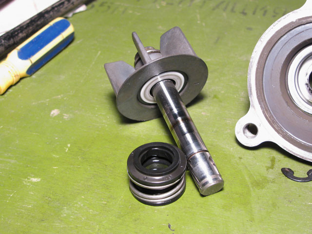

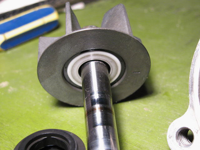

RuslanRB » 31 мар 2011, 08:13

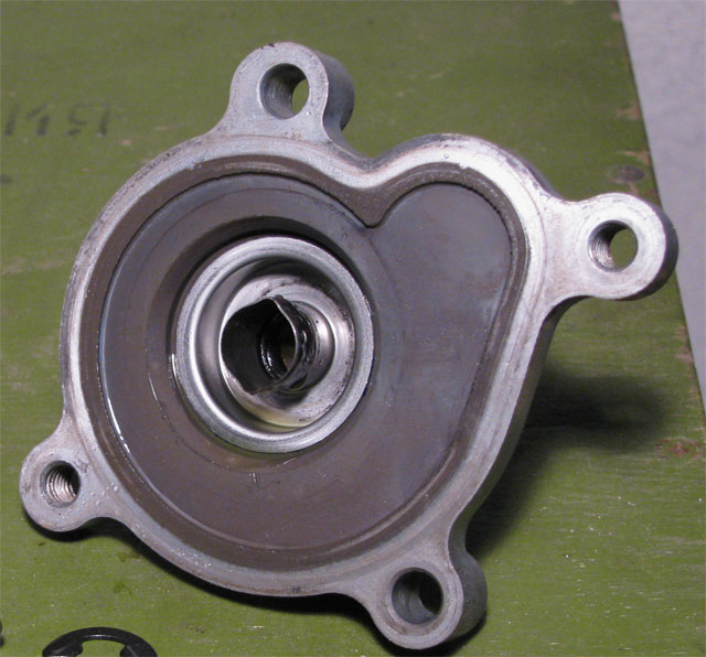

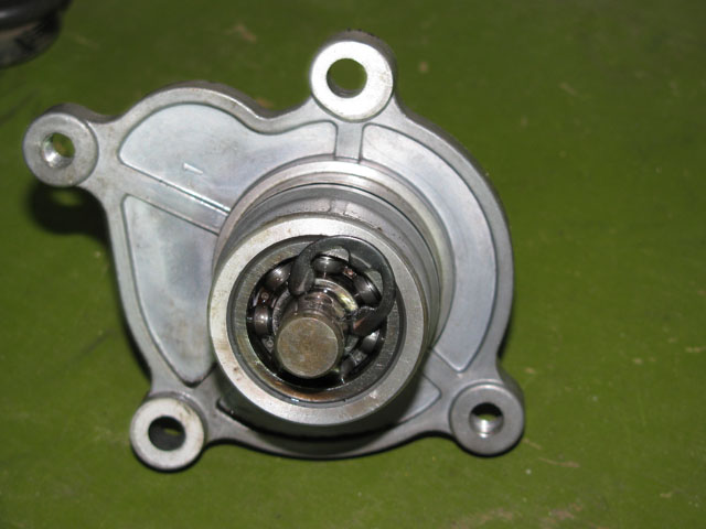

Разборка помпы старого образца.... Снимаем штопорное кольцо Вынимаем крыльчатку помпы Собственно сальник помпы со стороны охл. жидкости Белая полимерная шайба, по которой собственно и происходит трение (верхней частью по картинке) сальника

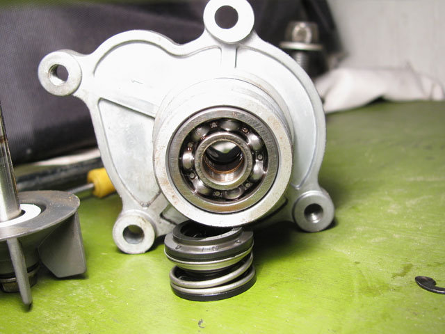

RuslanRB » 31 мар 2011, 21:58
В корпусе помпы остались (по мере удаления): - радиальный шариковый подшипник; - медно-графитовая втулка, разрезанная вдоль; - сальник помпы со стороны двигателя. В корпус помпы впресована шайба, в которую упирается сальник тыльной стороной Место соединения шайбы и корпуса, а также сальник омывается охл. жидкостью. Т.е. течь охл. жидкость может из за: - износ пары трения сальник/упорная шайба на крыльчатке. А они должны идеально прилегать. - по какойто причине деформация упорной шайбы сальника (которая стоит в корпусе), и течь охл. жидкости через неплотность прилегания. - течи через уплотнительну шайбу болта крыльчатки. В таком случае охл. жидкость следует через испорченную прокладку, между валом и крыльчаткой, и попадает под сальник (во внутренню полость), и выходит через дренажное отверстие. Свою новую помпу не разбирал, но у товарища есть снятая нового образца. Постараюсь на выходных пофоткать...

юрка73 » 01 апр 2011, 18:33
Руслан,такой вопросик по помпе: вал помпы двухопорный, я так понимаю со стороны шестерни привода стоит подшипник качения ,а со стороны уплотнения- подшипник скольжения(образованный меднографитовой втулкой в корпусе и валом помпы). Так вот,есть ли люфт в подшипнике скольжения? какова его величина?.... если на вид уплотнение/сальник целое -возможно здесь собака зарыта(увеличенный люфт каким то образом нарушает работу торцового уплотнения  ).

RuslanRB » 01 апр 2011, 20:38
Этот вариант уже рассматривал Медно-графитовая втулка стоит сразу за подшипником (видно на рисунке выше). Да и сама втулка образована согнутой в кольцо полоской меди покрытой графитом толщиной 1,5мм. Люфт небольшой был, т.к. втулка находится рядом с подшипником. (к стате, на новой помпе люфт тоже есть) Длинна втулки 6мм. Разбирал я этот узел: вынул подшипник, вынул втулку. Масляный сальник выпрессовать не реально!  Выточили новую втулку, запрессовали. Люфт свёлся к минимуму. А течь как была, так и осталась. Выработки на валу нет. По началу было подпотевание масла, особенно после работы двигателя на оборотах выше среднего. А в этом сезоне после зимы начали появляться капельки охл.жидкости. З.Ы.: завтра постараюсь заснять внутренность помпы нового образца...
