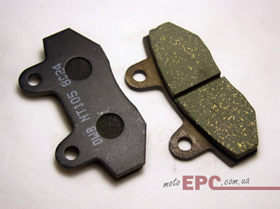

Сообщение Petrucche » 05 сен 2011, 13:39
http://www.motoepc.com.ua/index.php?productID=778
кто юзал? как тормозят? как тормозной диск после них себя чувствует?

Сообщение Rex » 05 сен 2011, 16:58
Petrucche писал(а):http://www.motoepc.com.ua/index.php?productID=778
Эти колодки только на Efi там другие суппорта!

Сообщение vadik » 05 сен 2011, 19:51
Petrucche писал(а):кто юзал? как тормозят? как тормозной диск после них себя чувствует?
Нормальные колодки,диск не жрут вообще,тормозят не плохо с армированным торм шлангом. Я поставил себе на задок.

Сообщение Vlad » 05 сен 2011, 22:29

Сообщение Vlad » 05 сен 2011, 22:31
ЭФИшные вот :)

Сообщение Rex » 05 сен 2011, 22:41
Vlad писал(а):
ЭФИшные вот :)
Тьфу ты блин!!!Беру свои слова обратно!!! :oops: Ох!! уж это моя невнимательность!!!
Просто привык ,что они выглядят вот так,а eFI запомнились желтые!

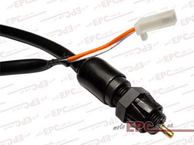

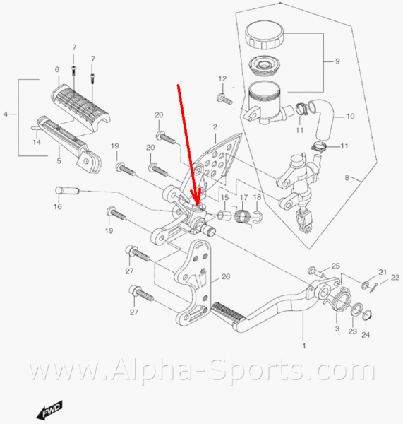

Сообщение xvitaliyx » 20 апр 2012, 21:56
Скажите, пожалуйста, куда крепится задний тормозной датчик? И если есть фотографии... Спасибо!

Re: Тормозная система.
Сообщение юрка73 » 21 апр 2012, 07:41
кронштейн правой водительской подножки,изнутри
Сообщение xvitaliyx » 21 апр 2012, 08:00
Нет там не чего)) дайте пожалуйста фото.

Сообщение юрка73 » 22 апр 2012, 16:56
семь американских денег:
ставится в отверстие литой проушины изнутри правой подножки:
Сообщение xvitaliyx » 23 апр 2012, 22:32
Спасибо большое!))
