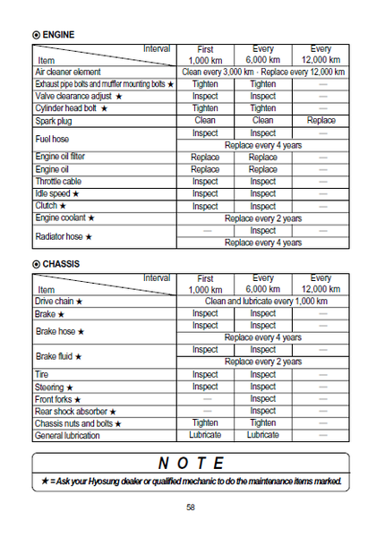

все помнят удивительный пункт мануала карбюраторных мотов:"очистка камеры сгорания от нагара" .
Попался мне мануал инжекторного мотоцикла (1 издание,2008):
как видим,теперь этого анахронизма нет :D ......ну и ладушки
