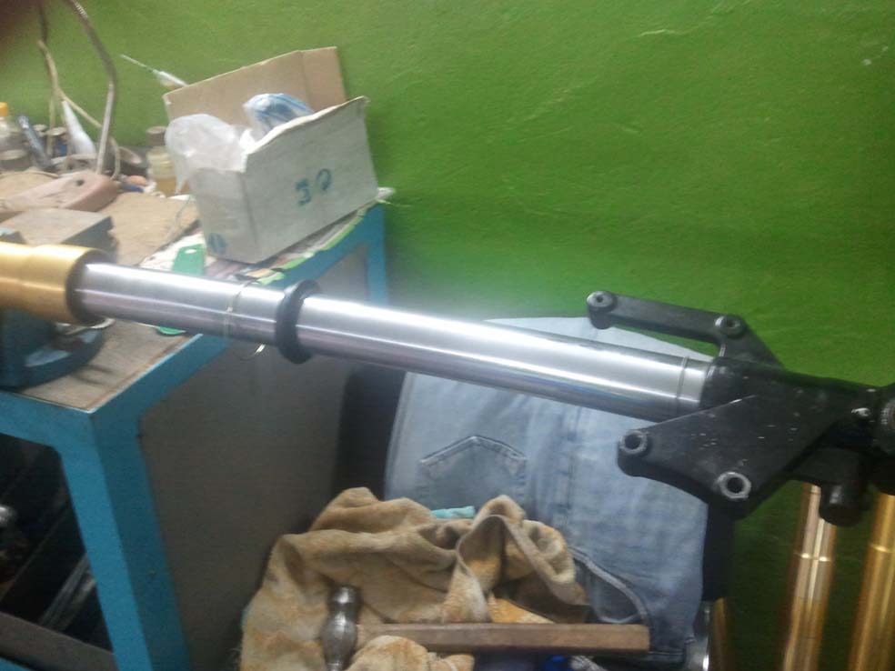

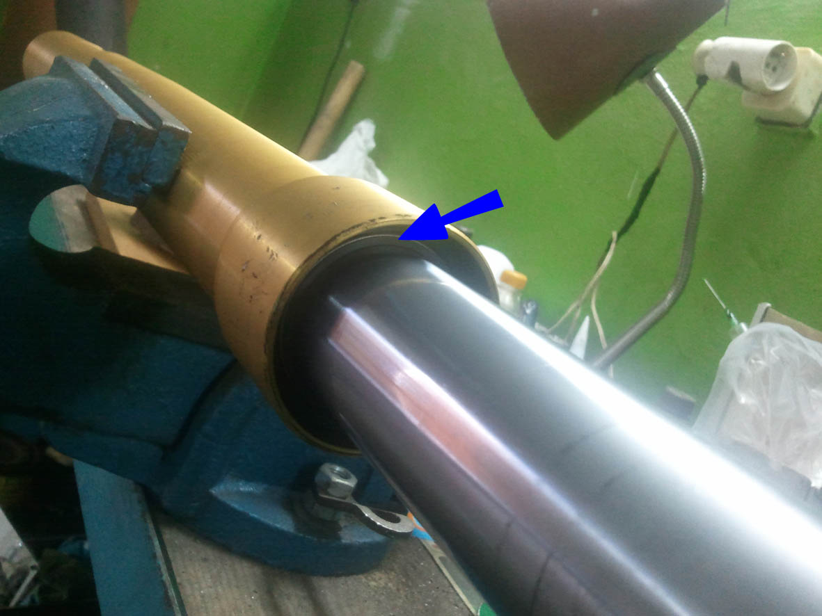

Добрался, разобрал, на выходе - на фото, вытянул, и дальше никак, сальник детектед (синяя стрелка), нужно заменить.
Чё дальше то делать, сальник вижу, как вынять перо (хотя нет, заменить сальник как ? :) Я туда и сюда дёргал. Держитсо крепко.
Подскажите!

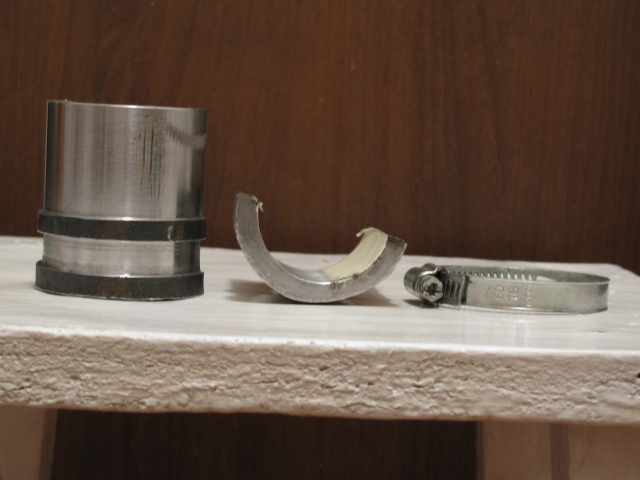

Держа перо в руках (дабы тисками не поцарапать цилиндр) просто резко раскладывай его. За несколько подходов сальник выйдет. Его изнутри выдавит втулка с шайбой. З.Ы.: штопорное кольцо сальника ты, я вижу, вытащил.
З.Ы.2: Советую запастись наставкой для дальнейшей запрессовки нового сальника. Я себе заказал у токаря. Выглядит примерно так.
Без такой наставки есть вероятность испортит сальник при запрессовке!

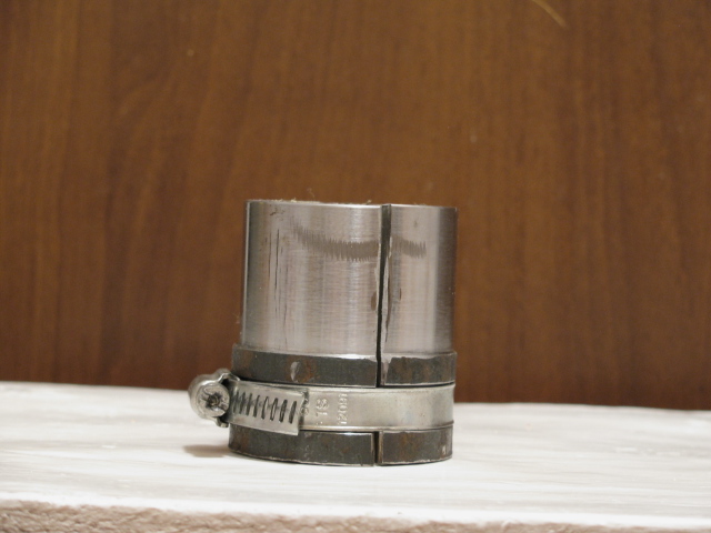

Сообщение fatalis » 22 ноя 2011, 07:50
Запрессовать сальник в перо можно и без насадки стальной, особенно в случае единичного мота. Берем пластиковую сантехническую трубу (они продаются в виде отдельных трубок примерно в метр длиной с расширяющейся частью на 1 конце) подходящего диаметра, отрезаем 20 см участок с расширением, режем его вдоль, надеваем на перо широкой частью вверх, прячем стопорное кольцо и пыльник в утолщение, забиваем узкой частью трубы сальник в вилку. Пластик не царапает поверхность вилки, цена вопроса не более 10 грн.

Сообщение RuslanRB » 22 ноя 2011, 08:43
Кстати о царапин на вилке, на внутреннюю поверхность моей втулки для запрессовывания я наклеил малярный скотч!

Сообщение davidvd » 23 ноя 2011, 09:38
юрка73 писал(а):А мне жалко наружную трубу пера вилки- зажатая в тиски, она будет изуродована стальными губками (красивая золотистая поверхность станет не очень красивой :cry: )…
Да всё путём, я ж не зверь:) вилка погнута (на фото, я думаю, если присмотреться,можно заметить), разбирается в качестве подопытной :) есть ещё 2 пера в который сальники поменять надо. Кстати, есть ещё одна вилка, типа перо, лишнее. Думаю продать

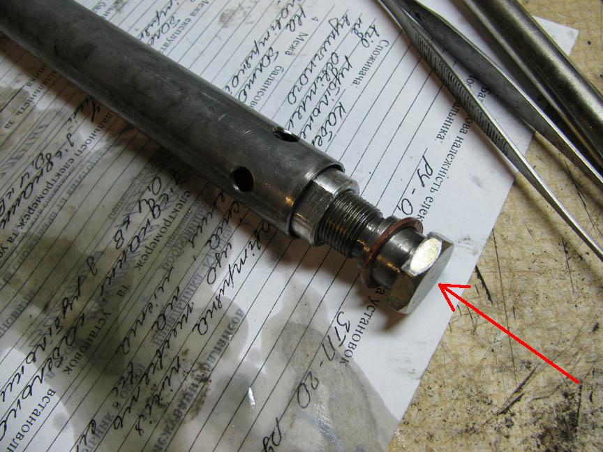

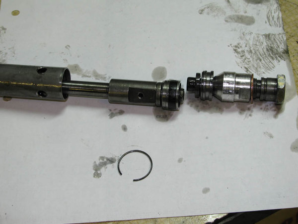

При переборке очередной вилки было обнаружена возможность более глубокой её разборки. А именно разбирается сам патрон амортизатора.
Разбираем вилку по описанным выше шагам. Достаём патрон, вкручиваем в него назад болт-заглушку и заталкиваем выпускной золотник во внутрь стакана
Таким образом открывается доступ до стопорного кольца. Вынимаем стопорное кольцо.
Вынимаем выпускной золотник, проталкиваем шток и достаем его с впускным золотником
З.Ы.: Может кому пригодится для ремонта золотников.

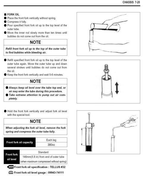

Подскажите, в 650-ку как и в 250-ку в вилку заливается одинаковое количество масла, т.е. по 400 мл в перо?
leonid-parshin
Сообщения: 99
Откуда: Россия, г. Ярославль
Имя: Леонид
Телефон: +7-920-100-7-444
Re: Вилка.
Сообщение Korider » 23 ноя 2012, 13:27
в 650ку 380 в 250ку 400

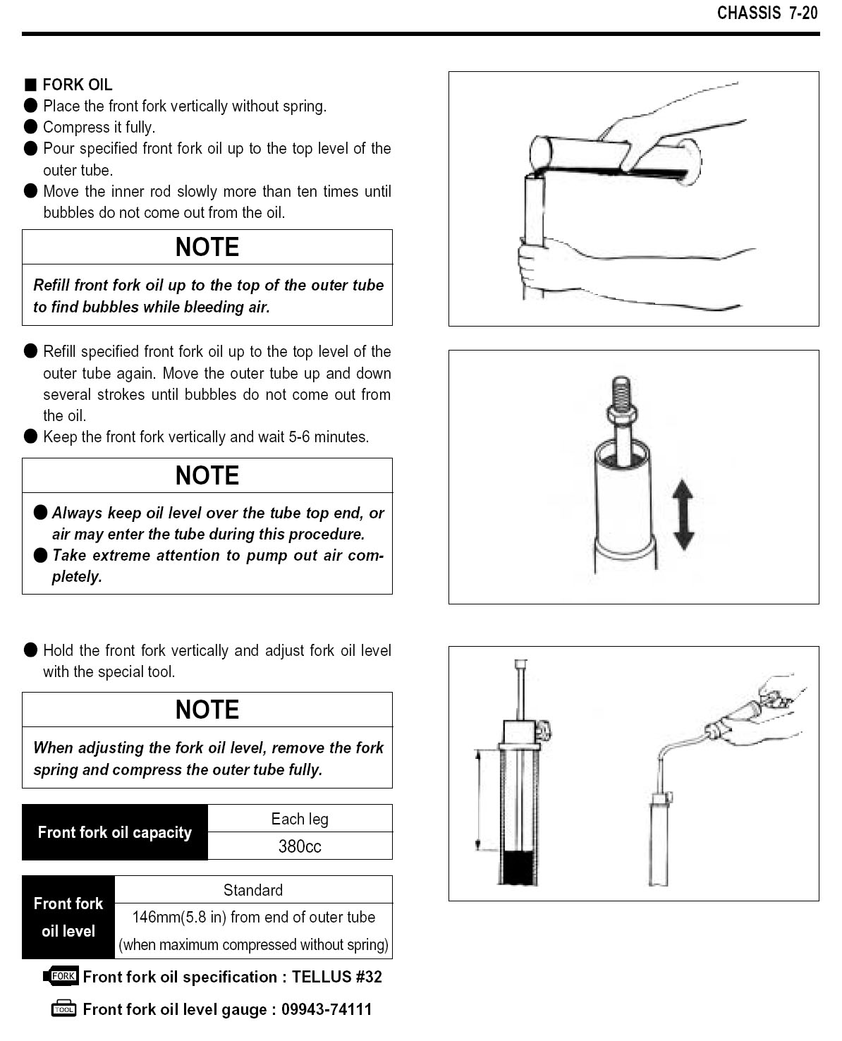

Сообщение RuslanRB » 23 ноя 2012, 15:35
Мануал, кстати, советует заливать жидкость не только по объёму но и проверять уровень масла.

Сообщение leonid-parshin » 23 ноя 2012, 23:05
Спасибо! А то хотел было 400 заливать. :)

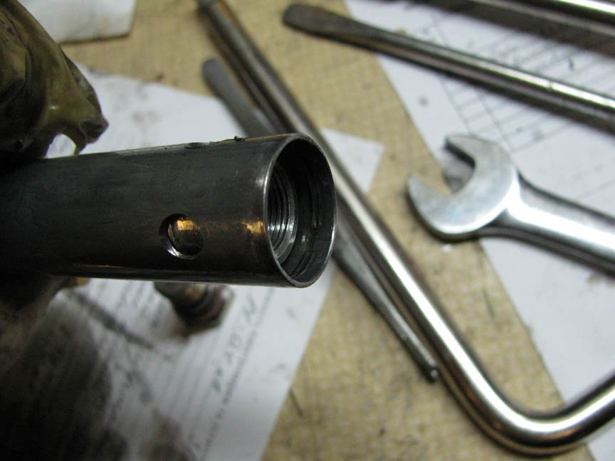

1) медная втрулка с пластиковым покрытием внутри в одном пере с выработкой, немного пластикового покрытия уже нету :( Я перевернул втулку эту, чтобы нагрузка шла на место где еще есть это покрытие...
2) пока не дошло что стакан разборной, пытались забить туда эту медную втулку, т.к. не становилась норм и нормально так поцарапали шайбу которая сверху неё (это врядле на что-то повлияло, но тем не менее)
3) не знаю до конца ли докрутил эту гайку, что прижимает шайбу..
download/file.php?id=532&mode=viewВроде бы до упора, но там уже особо не видно было оставалась резьба или нет...но думаю что до конца закрутил (кстати как застопорить этот шток чтоб он не крутился? )
