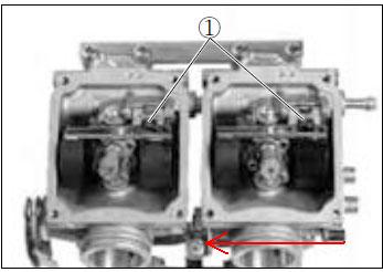

Блин, полчаса лазил вокруг карбов(GT250R) и не смог найти ни регулировочного болта, ни штуцеров, куда надо подключать шланги( Извиняюсь, опыта нет:(
Если у кого есть фото - покажите их месторасположение
Re: СИНХРОНИЗАЦИЯ КАРБЮРАТОРОВ
Сообщение RuslanRB » 28 мар 2012, 20:02
Штуцеры - находятся на резиновых патрубках впуска. К ним подсоединяется вакуумные патрубки вакуумного бензокрана и система дожига/топливный насос.
Регулировочный винт - находится между карбюраторов, в месте соединения осей дроссельных заслонок.

Ааа! а я ищу на карбах... вот деревня :D
Спасибо большое!)
