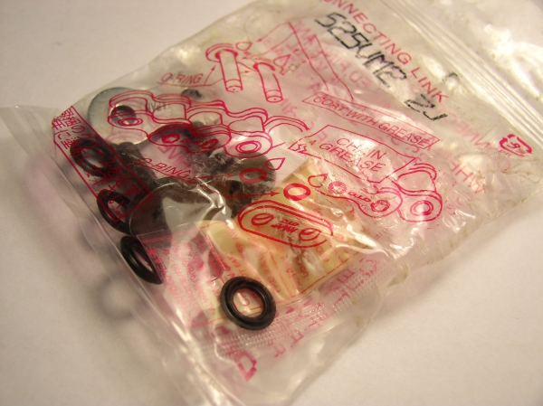

Всё можно решить гораздо проще: попроси Влада, пусть сфоткает замки с резиночками, которые идут в комплекте. По ним и можно будет узнать разницу...

юрка73 писал(а):По внешнему виду Влад вряд ли найдёт различия между 525 VM и 525VX,ведь обе заявлены как Х-ринг,и обе позолочены.
Ты не понял меня. В комплекте к цепи идут замки с резиновыми колечками в разобраном виде. Мне кажется именно в колечках и будет разница.

А вот по соединительному звену-да,действительно можно подробно рассмотреть Х-ринги и попытаться найти «десять отличий».

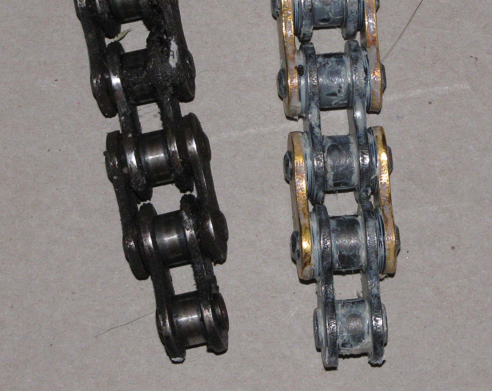

Подошла к концу стоковая цепочка на GT250R товарища. Заказали RK GB520EXW http://www.motoepc.com.ua/index.php?productID=381
Цепь понравилась с первого взгляда. Цепь намного мощнее стоковой, т.е. толще метал звеньев, цепь явно массивнее, и XW-ринги имеют большую площадь прилегания. А это значит что в пары трения будет трудно пробраться песку и влаге!
ИМХО: хорошая замена стоковой цепи!

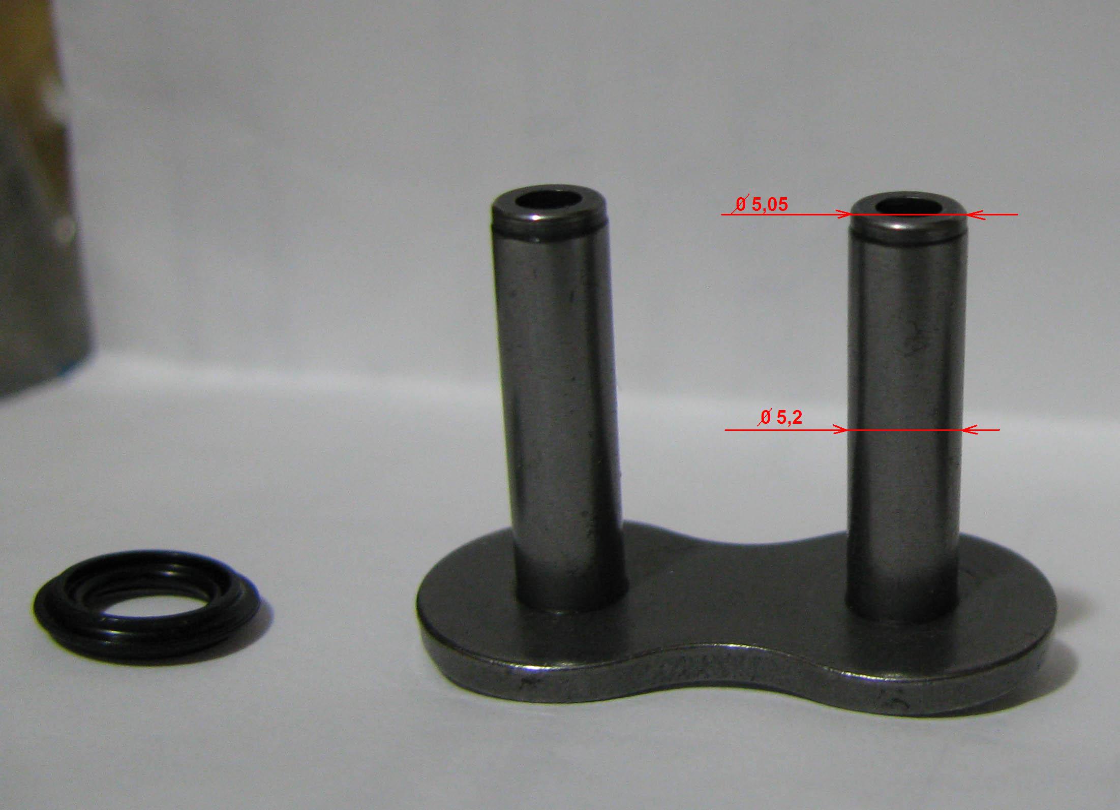

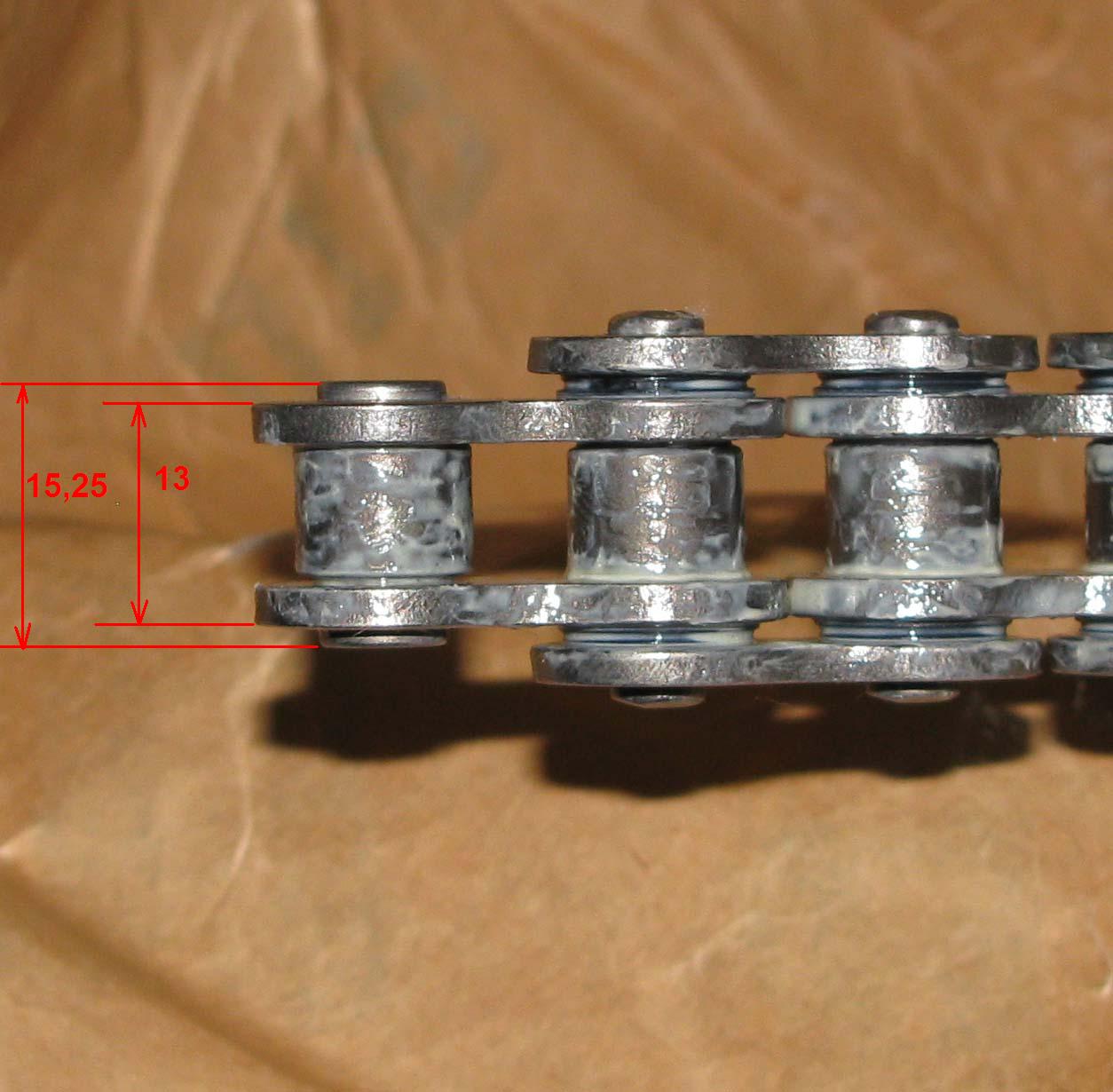

Немного поигрался сегодня с цепью и замком, получил такие данные
Получается, что щека в замке плотно от руки надевается на начала осек, которые закреплены в другой щеке. Дальше свободную щеку нужно напрессовывать, т.к. диаметр осек в толщей части на 0,10-0,15мм больше диаметра отверстия в щеке. А напрессовывать нужно осторожно, чтобы не переборщить. Как видно из первого рисунка, высота втулки внутренних звеньев составляет около 15,25мм, а расстояние между наружными щеками изнутри около 15,60мм. Т.е. не допрессовываем до упора на 0,35мм. Сам Х-образный пыльник повредить сложно, т.к. втулка внутреннего звена немного выступает. Расстояние от внутренней поверхности основной щеки до конца осек составляет 19,50мм, толщина щеки 2,20мм.
После напрессовки щеки на оськах мне кажется будет сидеть мёртво. Если аккуратно расклепать конец осек, то можно и без проволочки обойтись, т.к. я честно говоря для неё и места нет...

Главное,что бы при напрессовке щёчки на оси она не защемила выступающие торцы втулок(резиновые кольца при этом так же не будут сильно сдавлены),иначе подвижность соединения будет утеряна.Конечно же потом оно разработается,но с каким последствими для узла-х.з.
Я думаю,достаточно проконтролировать штангенциркулем наружную ширину по насаженной щёчке в соответствии к заклёпанным на заводе.

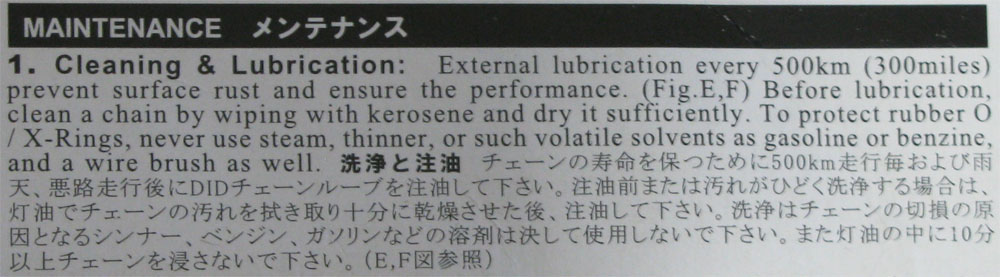

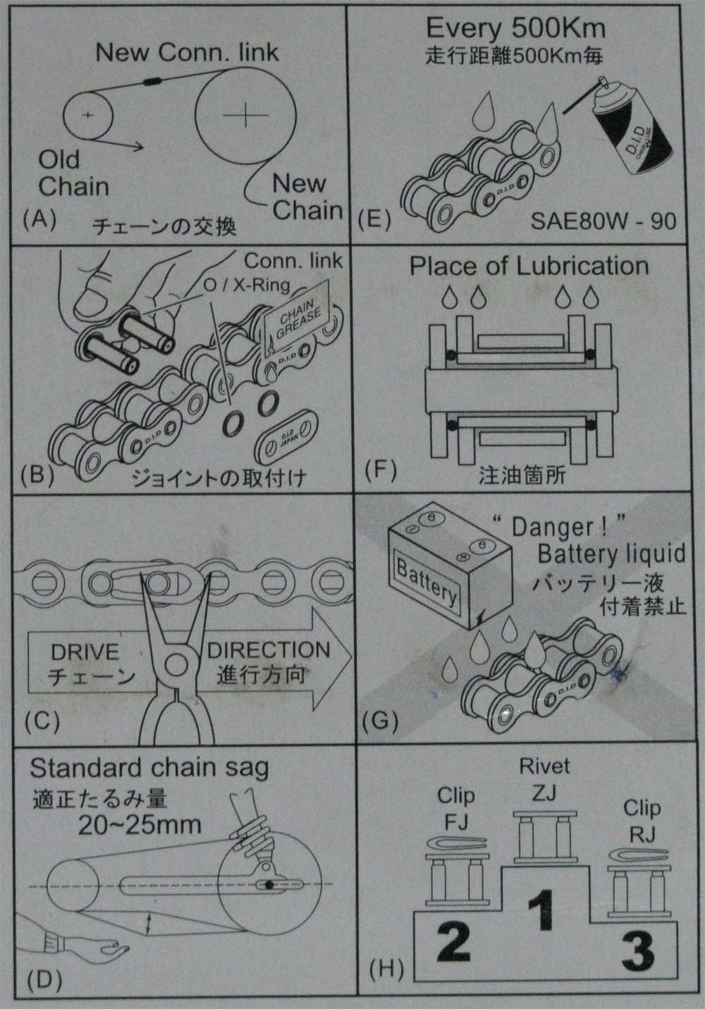

Рисунок на упаковке от новой цепочки
И один из параграфов описаловки
Другими словами: смазывайте каждые 500km, чтобы предохранить поверхность от ржавчины и гарантировать длительный срок службы. Перед смазыванием, очистите цепь с помощью вытирания (мойки) с керосином, и хорошо высушите цепь. Чтобы защитить резинки O/X-rings, никогда не используйте пар, острые предметы, или такие непостоянные растворители как диз.топливо или бензин, а так же проволочные щетки.
Есть вопрос: что за чудо смазка DID со спецификацией SAE 80W-90? которую имеют трансмиссионные масла?

У меня есть поясниловка по DID(жаль что в формате ПДФ,не получается скинуть на форум),так в ней указано :
«ДЛЯ СМАЗКИ ЦЕПЕЙ С Х-ОБРАЗНЫМ УПЛОТНЕНИЕМ
используется масло SAE 80-90 или специальная, высококачественная смазка для цепи»
Руслан,я думаю,что на упаковке указано ИЛИ-ИЛИ,то есть масло 80W-90 или привычная для мотоциклиста спецсмазка для цепей в баллончиках.
Меня более всего поражает другой факт: Производители цепей выдвигают требование по натяжению (тот же DID -20-30 мм.)при среднем обжатии задней подвески,то есть когда оси обоих звёздочек и маятника лежат на одной оси(в этой позиции натяжение цепи максимальное,во всех остальных положениях маятника цепь получит большую слабину).
Но во всех мануалах,виденных мною(в том числе и по японцам)натяжение(свободных ход) цепи указывается при ненагруженной задней подвеске( у Хью 20-30 мм.,во многих японских дорожниках в районе 20-30 мм).Если же задняя подвеска начнёт обжиматься ,то свободный ход цепи будет уменьшаться и в среднем положении маятника может возникнуть перетяг цепи.Всё это никак не согласуется с требованиями производителей цепей-ведь они хотят слабину цепи 20-30 мм уже при максимально натянутой по ходу подвески. цепной передаче.
Раньше я как то не заморачивался(да и не попадалась на глаза инфа от производителей цепей) и следовал мануалам по мотоциклу,но как стал плотно подходить к замене своей цепочки-нарвался на несколько инструкций от DID,вот и Руслан выдал картинку с упаковки.Теперь я немножко в растерянности :?: -может поэтому моя RK O-ring прошла 16000 км(а мне хотелось ох как поболее)????????.
