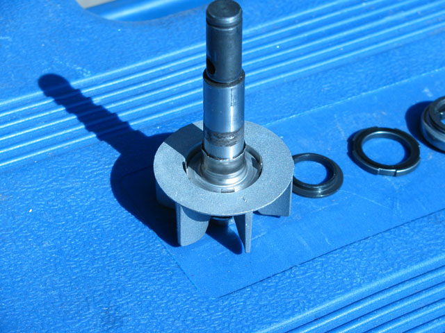

сальник охл.жидкости подпружинен, и хорошо подпружинен. Больше склоняюсь к выработке во фторопласте :geek:

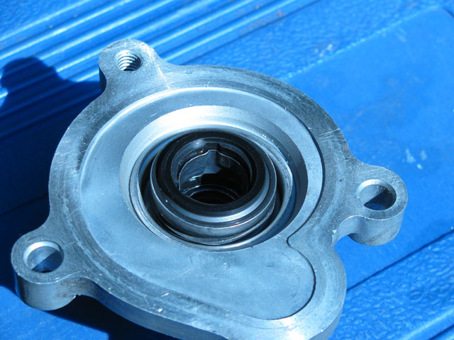

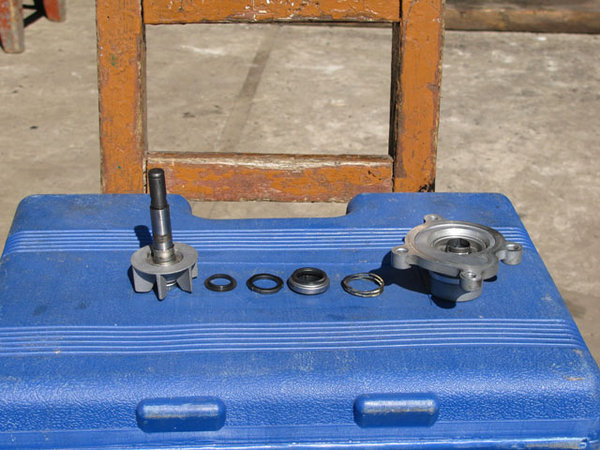

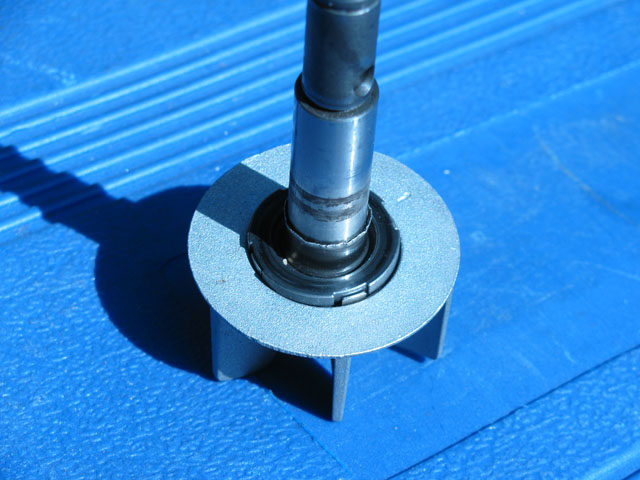

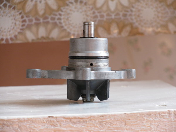

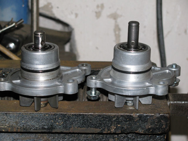

И так, помпа нового образца имеет ряд конструктивных отличий. Одно из них - вал крыльчатки имеет больший диаметр внутри корпуса. Сальник охл. жидкости совсем другой. Трение в нём происходит графитовыми кольцами. Немного фото:

А почему у новой помпы шестерня пластиковая? точно старая не подойдёт к новой?
xvitaliyx
Сообщения: 179
Re: Замена помпы системы охлаждения GT650 (R, S), GV650
Сообщение RuslanRB » 12 июн 2011, 01:15
Дело не в материале шестерней, а в их вылете
Обрати внимание на длины осей помпы. Можно конечно заколхозить шайбами... но это будет не по феншую :D

Руслан, у меня к тебе вопрос, как специалисту больше всех крутившему гайки на 650сс :D ……..у меня лежит про-запас помпа нового образца. Дренажное отверстие на ней располагается прямо у ступеньки перехода проточенной посадочной части корпуса к непроточенной …..прямо на уровне плоскости опорных лап помпы. При установке помпы отверстие должно оказаться снаружи крышки двигателя и не входить в посадочное отверстие крышки .
На своём мотоцикле я пытался найти/нащупать дренаж помпы…..фигушки :crazy: , такое подозрение, что отверстие спряталось в расточку в крышке двигателя. У тебя в руках были помпы всех вариантов, просвети в этом вопросе -на каком уровне по отношению к опорным лапам помпы находится дренажное отверстие (у помпы старого образца) :?: :geek:
Сообщение RuslanRB » 18 июн 2011, 08:46
На рисунке видна кромка, немного выше отверстия, на сколько корпус помпы заходит в крышку (кромка тёмно серого цвета). Т.е. всё ок! Дренаж не закрывается крышкой при установке...

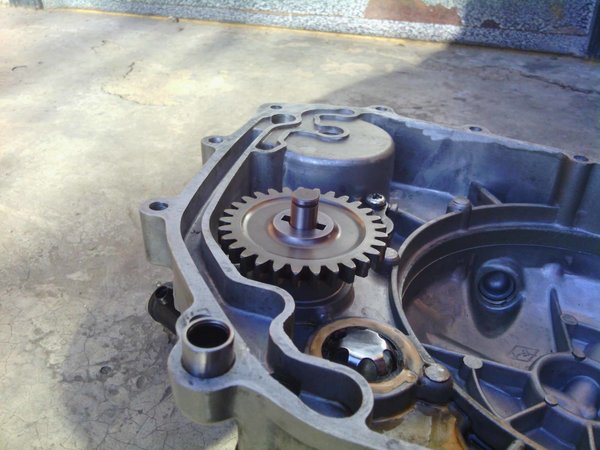

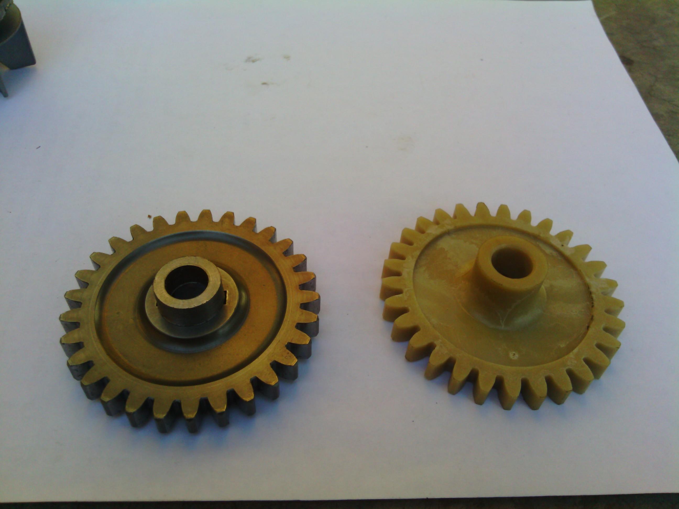

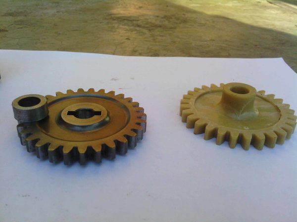

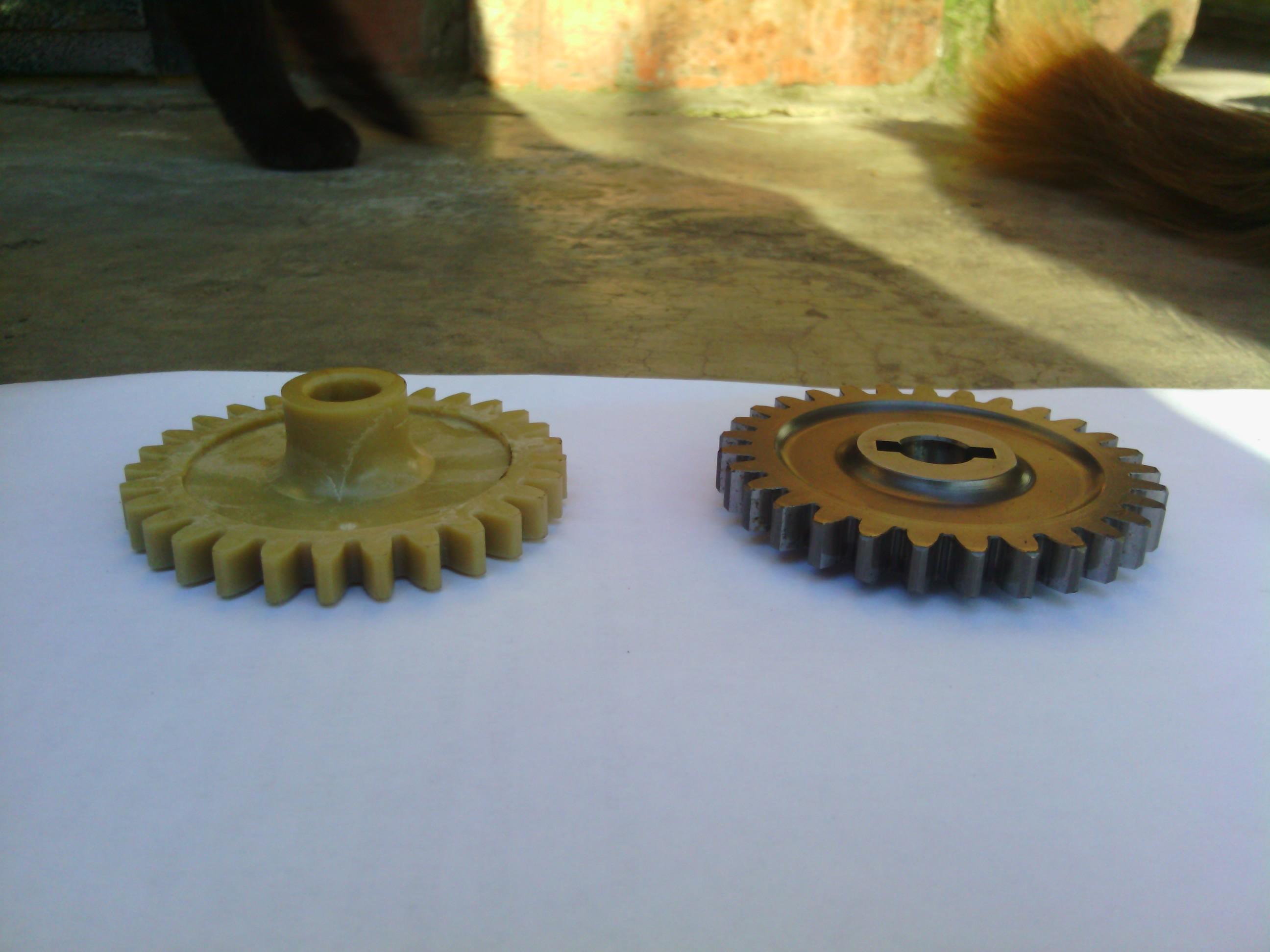

При падении на правую сторону сломалась помпа. Как известно помпа сейчас нового образца и к ней нужна шестерня. Заказал я и помпу и шестерню. Вал новой помпы действительно длиннее вала старой. Это нужно для того, что бы новая капроновая шестерня не вышла из строя. Вот собственно фото шестерёнок:
шестерни помпы

Посоветовавшись со своим мозгом :geek: пришёл к мысли, что металлическая шестерня всё ж покрепче капроновой будет :D И решил на удлинённый вал новой помпы установить старую, металлическую шестерню. Вот несколько фото:

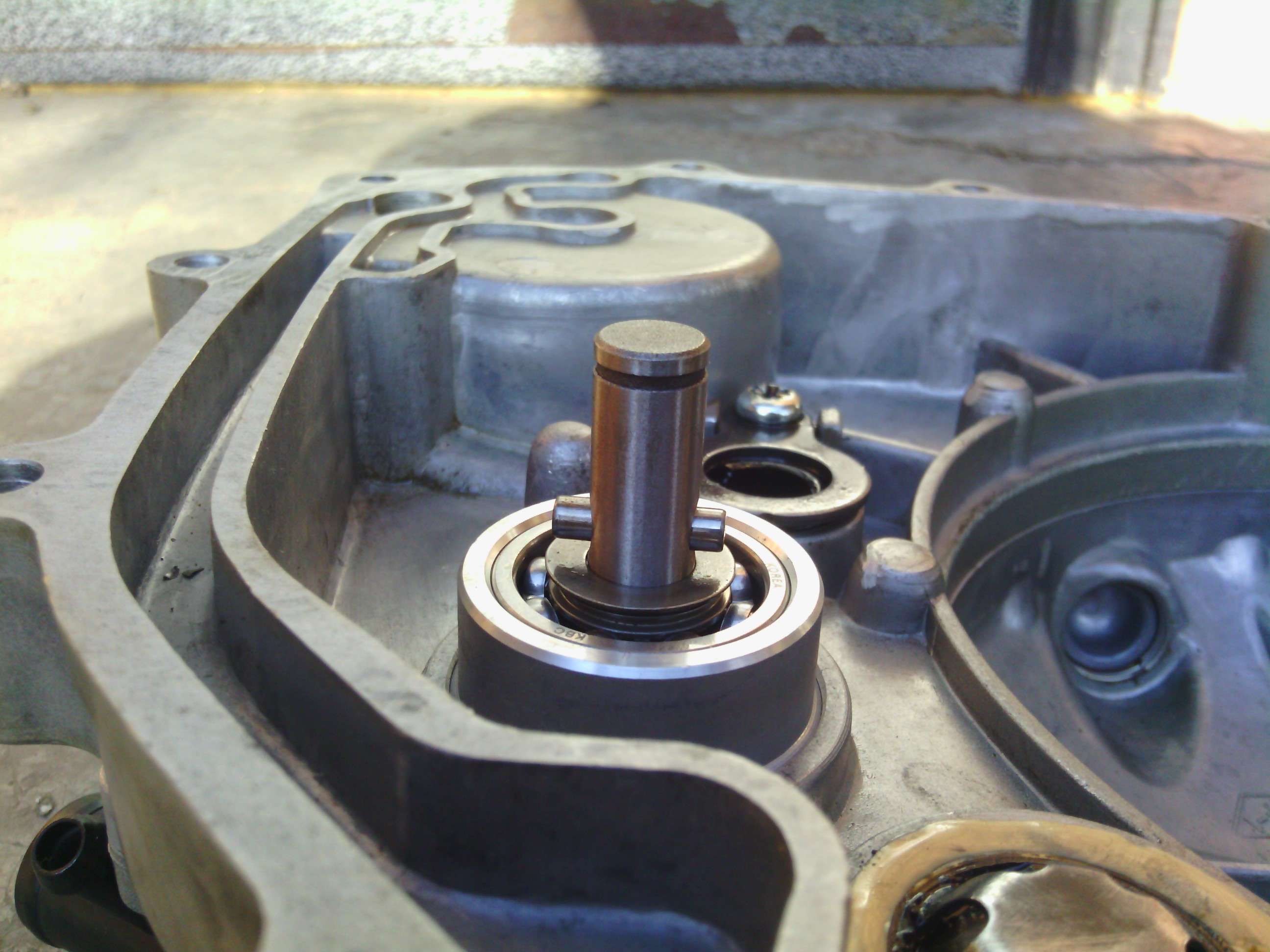

Сообщение Сергуч » 12 мар 2014, 23:42
Вот так выглядит новая шестерня на новой помпе:
Сообщение Сергуч » 12 мар 2014, 23:43
И вот на том же, удлинённом валу, старая шестерня:
Сообщение Сергуч » 12 мар 2014, 23:47
Вывод очевиден: нужна втулка на удлинённый вал. Длина дистанционной втулки 8 мм. После нескольких волшебных движений у токарного станка, нарисовалась вот такая вещь:
Сообщение Сергуч » 12 мар 2014, 23:55
Думается мне, что металлическая шестерня всё же покрепче капроновой.
В общем вот что получилось путём не хитрых умозаключений и не слишком кривых рук:
P.S. Друзья, капроновую шестерню с помпы нового образца отдам за полцены :D а то пропадёт. Мож надо кому?

Сообщение Korider » 13 мар 2014, 09:50
например пластиковые шестерни стояли на японских мотах которые выпускались еще 45 лет назад. и до сих пор пластиковые шестерни ставятся на свежие мото.
я думаю японцы бы за 45 лет поняли что лучше, метал или нет.
Сообщение xvitaliyx » 13 мар 2014, 10:19
Конечно пластиковая лучше: мягче ходу, минимальное сопротивление, и самый главный плюс - если где то клинанет в помпе (например когда байк упал на помпу) и двигатель не заглох - эти пластиковые зубья просто слизываются, не принося урон внутренним частям двигателя
