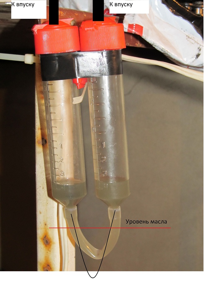

опытным путем ничего не добьешся. Синхронизация для того и сделана, что бы компенсировать несоответствие в тягах, тросиках и тд. Синхронизатор сделать очень просто - из строительного водяногоуровня. Только жиклеры надо добавить в трубки, чтобы пульсации уменьшить.
Вот тебе ссылка для примера, смотри несколько постов ниже, и фото
Изображение.

отсинхронил карбы на gt250r
вообще ничего сложного
сделал U-образную систему с 2мя бачками расширения
длина каждой трубки 5м
сразу нужно крокодилом пережимать трубку, а то масло гоняет по трубкам пипец как
конечно всё разобрал, но! можэно было тупо снять пластик и подключить трубки на оба резиновых патрубка которые идут от карбов к поршням
у меня оказалось болт синхронизации выкрутился, около пару оборотов пришлось сделать
после синхро холостые спокойно работают на 1300 оборотов (не глохнет), ушла вибрация, моцик стал гораздо живее
всем спасибо. 200 грн экономии :)

kolio писал(а):сразу нужно крокодилом пережимать трубку, а то масло гоняет по трубкам пипец как
Для этого надо в каждую линию от патрубка к бачку ставить жиклер, что бы сгладить пульсации. Я лично ставил иглу от шприца :D не сильно но заметно хорошо сглаживало

Что-то у меня с уровнем не фига не получается... одна трубка нормально,масло без воздуха, от разряжения уровень поднимается и удерживается, а вторая - масло с воздухом сразу перемешивает, и уровень уже не определить... Жиклеры вставил. Использовал просто уровень(2 трубки) U-образную схему. Наверно потому, что без расширительных бачков???
Расен
Транспорт: GT 250
Re: СИНХРОНИЗАЦИЯ КАРБЮРАТОРОВ
Сообщение RuslanRB » 15 май 2013, 08:01
Где то в трубках идет подсос воздуха, потому и пузырится!
Сообщение Расен » 15 май 2013, 18:21
Спасибо Руслан, похоже замок травит... :|
