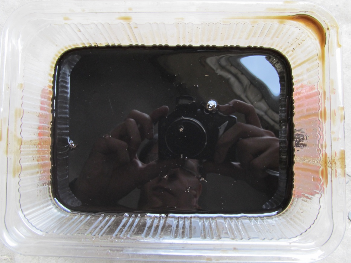

Сливал масло сегодня, а оно чернее черного:(
Фильтр тоже черный.. Теперь я думаю, как лучше сделать: залить промывку двигателя, промыть, слить, залить свежее масло и ездить, или же залить масло, проехать км с 500, слить, залить свежее и ездить. Не знаю, как лучше будет..

Насколько я знаю промывку нужно тоже промывать вычищать бесследно. если она вымывает и расстворяет масло, что будет с твоим свежим маслом при контакте с остатками промывки :| я б лили нове масло км50 хватило бы размешать стару гразь и слить все
Re: ТО в начале сезона
Сообщение Korider » 25 мар 2012, 20:34
так вообще то масло и должно быть черным. первый признак того что оно работает и выполняет свои функции.
слыхал от некоторых людей что когда сливается чистое белое масло это не есть хорошо.
Сообщение Savrik » 25 мар 2012, 20:39
Я не знаю, но мне оно показалось с примесью грязи - на солнце видны взвешенные частицы(может, это глюки). Масло ХАДО :)
Если залить масло, поездить и сливать - критично ли качество масла? а то как-то дороговато получится, 200 грн на 50 км:)

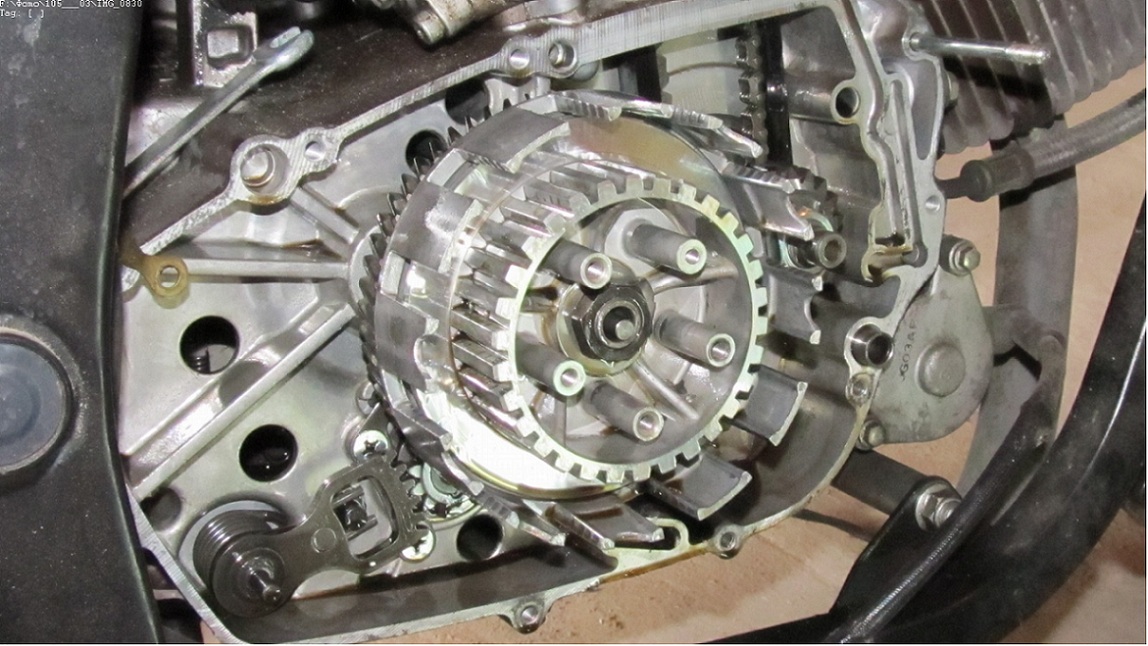

В принципе, Korider в чем-то и прав. Сижу, смотрю на фото разобранного сцепления - и не вижу там ничего необычного.. Масло грязное, но металл чистый, мусора не видно... Залью масло да буду ездить спокойно
Сообщение Korider » 25 мар 2012, 21:53
как бы слыхал такую фишку что если масло белое то внутри весь двиг в нагаре будет.
та не парься. у меня масло тоже всегда черное. а когда двиг разбирали внутри всё в идеале. ну разве что поршня с нагаром, но там скорее беда с бензином.
