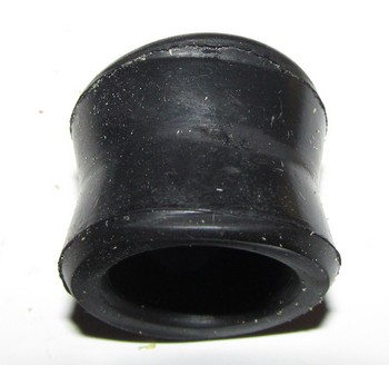

Якось потрапив на "моткє" на інформацію що наші сайлентблоки дуже швидко виходять з ладу. Вирішив глянути на те що у мене з ними сталося за пробіг десь 2000. Помітив в одному місці трохи протертість(щє не дірка). Але якось не хочеця терти до дірки.
Тому почав шукати інші варіанти.
Купити нові, оригінальні вкладки нереально. В каталогах ідуть разом з новими амортами.

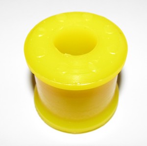

Пошукав по тому ж мотку, там один товариш замінив їх на поліуританові :idea: .
Тому я вирішив піти по його шляху. Прийшовши на Авторинок знайшов которку яка ними торгує. Звісно що для авто. Та крім того щє й магазнчик був зачинений.
Пошукавши в інеті, знайшов що виробляє такі "штучки", ООО «Центр Ремонтных Технологий» - Пінічно-східний сусід.
Ну і звісно є представництво і у нас.
То я замовив на сайті найближчий за розміром внутрішнього діаметру. (17-02-2029)

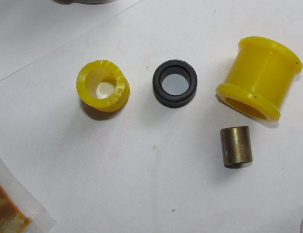

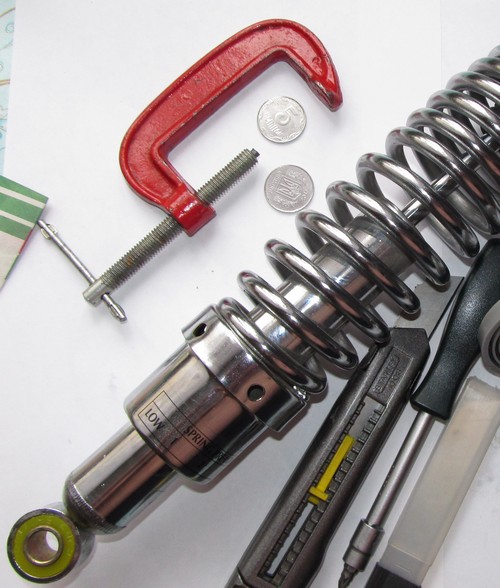

Обрізав його по зовнішньому діаметру і поставив на місце.
Випробування буде вже як буде тепло. Але по відгукам, вони ходять разів в 4-5 довше ніж оригінальні(резинові). Старі будуть в запасі про всяк випадок.
