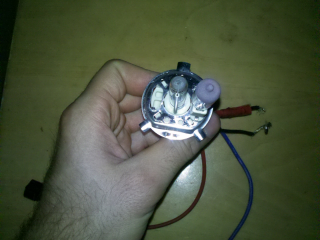

Ищеться ксеноновая лампа в переднюю фару.
Так же необходимо идентифицировать что за тип лампы и цоколя.
Фото ниже по тексту

Похоже на цоколь H4.
На фото лампа 2 в 1-ом :))) Ксеноновая вместе с галогенкой 3-х контактная

на подобие Ксеноновой лампы с галогенкой Silver Star 35Вт для цоколей H4

Да, это ксеноновая лампа ближнего с галогеновым дальним. Цоколь Н4, только модификацию не знаю. Сейчас редкость на рынке. Если не найдешь- могу предложить биксеноновую лампу. Только с биксеноновой лампой прийдется докупать реле-проводку. В твоем предыдущем случаи лампочки светились независимо друг от друга и соответственно реле там не надо было.

На лампе цокольная часть из керамики, реально "попахивает" прошлым)

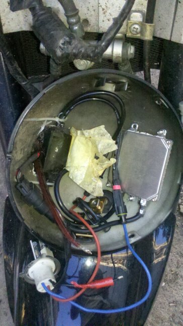

По наблюдениям светилась только ксеноновая часть лампы(только ближний) приложил ниже фото того что наворочено в фаре. Я так понимаю реле присутствует слева сверху(черный блок), или я что-то путаю
Toxic, а есть вероятность подключить в эту схему ксенон на H4 (на разъемы us-01)и получить адкветный ближний свет?

Этот "черный блок" от блока розжига и к реле не имеет отношения.
А вот с разъемами загводка... Я продаю товар с разъемами КЕТ, а у тебя AMP.
Если тебя устраивает ездить только на ближнем- то можешь купить моно ксеноновую лампочку цоколя Н4 и ездить без дальнего. Если хочешь подключить дальний, то надо биксеноновая лампочка с проводкой-реле.

Сообщение svyazist2005 » 19 июл 2013, 08:09
Друзья,
Забыл упомянуть, лампа сразу перестала светиться, слышал что перегоревший ксенон вроде как мигать должен . по симптомам что более вероятно лампа или даже может блок?

Лампа тоже может сразу сдохнуть. Симптомы смерти лампы могут быть разные. Сразу вырубается, мирцает перед тем как умереть или очень слабо светит.
Возми волтметр и проверь есть ли напряжение с блока розжига? Если есть возможность- проверь лампочку на другом блоке.

Ссыкотно как-то на блоке розжига напряжение мерять, 20К вольт еще вдарит.
Видимо попробую подключить новую моно ксеноновую лампу на клемы блока розжига

Чего там бояться? Главное чтобы вольтметр был рассчитан на такое напряжение.

Просто на тестере выставить режим 20К вольт и проверить.
А если ты купишь новую лампочку, а дело окажется в блоке? Для начала надо проверить дает ли на блок 12В штатная проводка. Потом если все ок- адо проверить сам блок розжига. Если и блок выдает напряжение- то надо проверить лампочку. Если и лампочка работает- то значит гдето плохой контакт и надо проверить проводку штатную.

2 svyazist2005: Прислушайся к блоку розжига, если он при подачи на него питания начинает пощелкивать (создает разжигающие импульсы 20кВ) - а лампа не мерцает, значит дело в лампе. После "поджига" лампы блок розжига выдает 60-80В для поддержания горения лампы. Ну а проще взять заведомо рабочий блок и лампу и попробовать свои комплектующие на них.

Как оказалось вылетел блок розжига и лампа вместе взятые (
Продиагностировали подключив лампу к другому работающему блоку розжига и наоборот.
