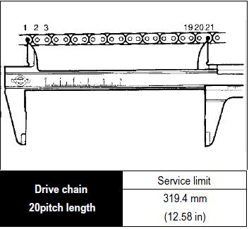

Эксплуатируя "ИЖи" и "Явы", большинство владельцев меняли цепи задней передачи только после ее полной вытяжки, когда уже невозможно было подтянуть ось заднего колеса. И, как ни странно, ничего страшного при этом не происходило. То ли цепи у нас такие "резиновые", то ли двигатели не очень мощные. Но звездочки безболезненно переживали несколько замен цепей.
Забудьте эту порочную практику, если купили хороший мотоцикл. С качественными импортными цепями этот номер не пройдет. События будут развиваться по общепринятому сценарию: после "вытягивания" цепи, начнется интенсивный износ звездочек. Во, избежание этих неприятностей на маятниках заднего колеса некоторых мотоциклов в том месте, где расположено устройство натяжения цепи, можно встретить наклейки. Они подскажут, когда пора заменить цепь. И будьте уверены, у оси колеса еще останется в запасе приличный ход для подтяжки.

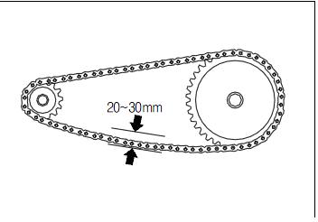

На маятнике Hyosung такой наклейки нет, вот нарыл информацию в мануале.
см.рисунок (1)
Чтобы снять изношенную цепь (в них, как правило, нет замка), хороши все способы -вплоть до использования "болгарки". Установка проходит несколько посложнее. Как правило, в фирменной коробочке с цепью лежат замки двух типов. Обычный - с пружинной защелкой, к которому мы все привыкли еще с велосипедов. И без защелки - он требует запрессовки щечки на оси роликов.
После того, как новая цепь установлена на мотоцикл, ее необходимо натянуть.
см.рисунок 2
И Запомните лучше цепь не дотянуть,чем перетянуть!!!

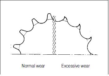

Бытует множество мнений касательно замены звезд.
Одни говорят что их необходимо менять вместе с цепью, другие же утверждают что если звезды в хорошем состоянии их можно оставить. Конечное решение остается за вами!
чтоб понять когда пришло время менять звезду, особых навыков не нужно.
см.рисунок 1

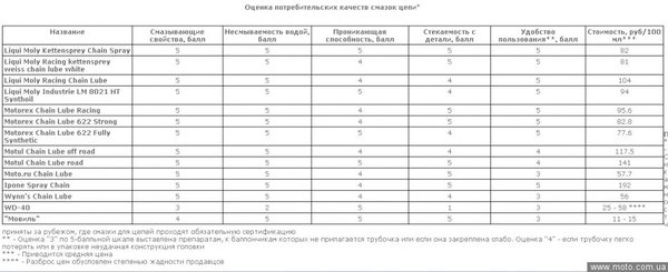

КАКУЮ ВЫБРАТЬ СМАЗКУ?
полный текст статьи
Если в двух словах, все смазки нормальных производителей хорошие, разница в цене обусловлена в большей мере маркетинговой политикой компани-производителя, также есть отличия в удобстве нанесения, липкости, времени высыхания и тд, но в любом случае коэффициент трения со всеми нормальными смазками примерно одинаковый.
Смотрим сравнительную таблицу.
