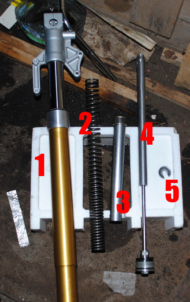

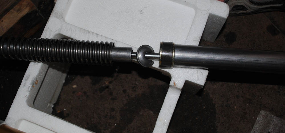

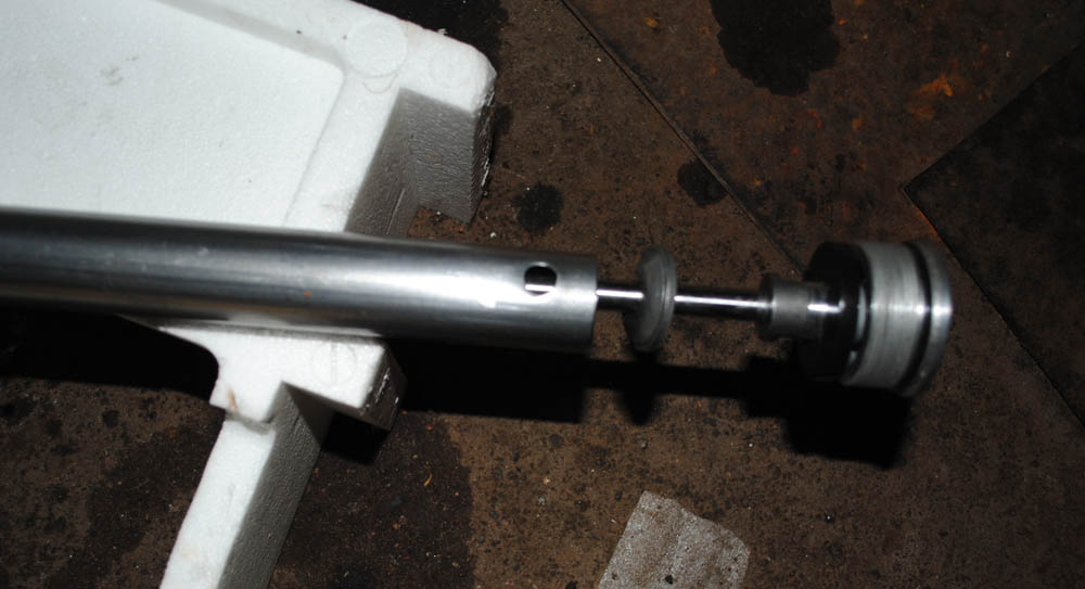

Розобрать вилку то мы розобрали, при чем с 2 сторон. Короче говоря, гайку в колбе приловчились с бубном шаманским закручивать, но возник вопрос, во время розбора выпала шайба (на фото намбер 5). При чем розбирали одновременно обе вилки, а потом у меня выпала, говорю: "серега, акуратней, шайба выпадет", а он говорит "уже выпала, в средине гдето стояла", а уменя вроде вверху стояла. :? От куда её ставить подскажите плиз по 1ому варианту или 2ому? А то после 3 часов эксперементов чуть до драки не дойшло :crazy: между нами, мегамастерами :cry:
1 вариант
2 вариант

вообщем на партизанах подсказали, что вариант 1 правильный 8-)

залил 400 мл MOTUL Fork Oil Expert 10W. заливал в дренаж трубки №3 с моего фото, все влезло. Собрал, поставил, покачал вилку туда-сюда и попробывал попрыгать на моте до пробоя, пробоя не было (раньше так делал, пробивало легко ). И наконец то разобрались как закручивать тот дурацкий сливной винт:
- в детали №1 в низу есть пазы, расположены перпендикулярно креплениям для супортов.
- ставим пружину №2 в перо №1
- сверху трубку №3
- потом высовываем на максимум гайку на наружу с детали №4, гайка упирается в запорное кольцо, ее желательно не выдавить, главное чтобы гайка чуть зажалась и не проворачивалась. Всовываем аккуратно деталь №4 в перо, чтобы гайка вырезами соответствовала пазам. При этом перо держим креплением для суппортов в низ. 4 деталь, если вы сунете её точно в пазы, становится идеально ровно и гайка прилегает плотно к низу пера. Для проверки поднимаем всю эту конструкцию вверх и смотрим в отверстие, чтобы за дыркой сразу начиналась резьба гайки, наживляем болт, потихоньку и без усилий.
- закручиваем верх пера
- зажимаем сливной болт
- раскручиваем верх
- выжимаем вниз деталь №3 и всовываем по 1 варианту стопорное кольцо №5.
- все вилка собрана.
Пробовал так делать разов пять для подтверждения теории, и все 5 раз на сбор-разбор пера ушло не более 15 минут.
