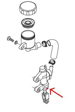

Наверное, нет смысла рассказывать о важности исправных тормозов на мотоцикле. Но, чтобы тормоза исправно работали, их необходимо обслуживать. Об этом мы и поговорим.

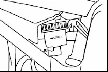

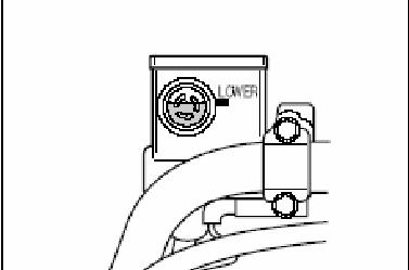

Проверяйте уровень жидкости в главном цилиндре тормозной системы.
Если уровень жидкости ниже за нижнюю отметку долейте необходимое кол-во жидкости.
(рис.1) - передние тормоза
(рис 2) - задние тормоза
Чем больше изнашиваются тормозные колодки, тем больше падает уровень тормозной жидкости.
Доливайте необходимое кол-во тормозной жидкости.
Производители мотоциклов и производители тормозных жидкостей рекомендуют производить замену тормозной жидкости в тормозной системе мотоцикла раз в два года. Причина по которой требуется замена тормозной жидкости проста – тормозная жидкость втягивает в себя влагу, что приводит к изменению свойств жидкости, тормоза становятся мягкими, не предсказуемыми и т.д.
В мотоцикле Hyosung родная жидкость не наилучшего качества, поэтому советовал бы избавится от её побыстрее.
Для проведения процедуры замены тормозной жидкости в тормозной системе мотоцикла нужен тонкий шланг (желательно от капельницы), рожковый ключ,литровая баночка и флакон новой тормозной жидкости.
Никогда не используйте тормозную жидкость которая хранилась в не закрытой емкости, или которая осталась с пред идущего ТО.
За долгий период времени тормозная жидкость вбирает влагу из воздуха.

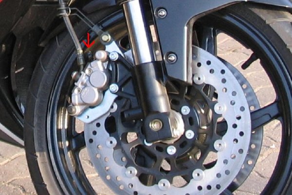

Замену старой тормозной жидкости на новую, начинаем с переднего контура тормозов мотоцикла. Наливаем в стеклянную банку 1-2 см чистой тормозной жидкости.
- С расширительного бачка снимаем крышку.
- На штуцер рис (3)
одеваем трубку, второй конец трубки опускаем в банку, так, чтобы конец трубки был в тормозной жидкости.
Теперь нажимая на рычаг переднего тормоза мотоцикла выгоняем старую тормозную жидкость в стеклянную банку, подливая в расширительный бочек новую тормозную жидкость. (все делается как и в автомобиле. )
нажав пару тройку раз на тормозной рычаг, зажимаем его в нажатом положении, немного выкручиваем штуцер, тормозной рычаг проваливается, в то время выгоняя старую тормозную жидкость, не отпуская тормозной рычаг, не сильно зажимаем штуцер.
пы.сы. не забывайте доливать новую жидкость в бочеК
и так продолжаем до тех пор пока мутная старая тормозная жидкость не перестанет выходить из системы, и пока не перестанет выходить воздух (пузырьки воздуха будет отчетливо, когда они будут проходить по прозрачной трубке), после этого можете закручивать штуцер (не перетяните, метал мягкий и перетянуть штуцер довольно просто).
такую же операцию проделываем с задними тормозами

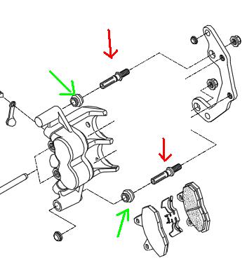

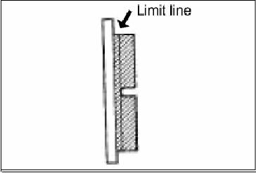

Тормозные колодки/суппорта
Проверьте или ничего не попало между тормозными колодками, и не стерлись ли они до граничной линии.
рис.1

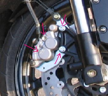

замену колодок следует проводить в таком порядке.
1.снимаем тормозной суппорт
2.откручиваем болты и достаем колодки
см рис 2
собираем в обратном порядке, после этого следует несколько раз нажать на тормоза,чтоб колодки подвелись к диску.
не забывайте следить за направляющими тормозных суппортов. см.рис 3, (красная стрелка)
под пыльники набивается грязь (зеленая стрелка), в следствии чего тормозной суппорт подклинивает(перекашивается). это приводит к неравномерному износу колодок, к низкой эффективности тормозов, поскольку не вся рабочая область колодки принимает участие в торможении
хотя бы раз в сезон необходимо проверить или смазанные направляющие суппортов, при необходимости почистить их от мусора.
для смазки использовать - силиконовую смазку. (продается в автомагазинах)
так же стоит время от времени протирать тормозные диски спец средством.

сегодня менял тормозные колоки на заднем колесе, плюс заодно сделал заклинивший тормозной цилиндр, который перед расширитильным бачком.так вот у меня вопрос, как прокачать систему? что-то ни как не набирут былую "твёрдость" тормоза, лапка проваливается полностью но тормаза не работают :( откручивал сливной штуцер, тормозуха от туда идёт.
krek
Сообщения: 35
Откуда: Simferopol
Транспорт: хью GT250r
Re: Тормозная система.
Сообщение toofat » 09 май 2010, 12:01
нужно одеть на сливной штуцер шланг от капельницы и его в баночку с тормозухой.
Даже самые мелкие пузырьки будут мешать... а в шланге их сразу будет видно. Как все выйлет - начнет тормозить.
Есть еще, кстати, такой нюанс. Встретил как-то асимметричные колодки от феродо.. так вот.. их нужно ставить широкой частью во ходу вращения диска.
Сообщение krek » 09 май 2010, 12:25
ага, пасиба :) действительно, просто нехватило терпения выкачать пузырики, теперь усё пучком!
