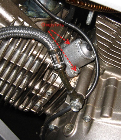

Инструкция гласит что для этого нам понадобится снять натяжитель цепи (у меня он старого образца). Открутить два болта думаю не проблема.

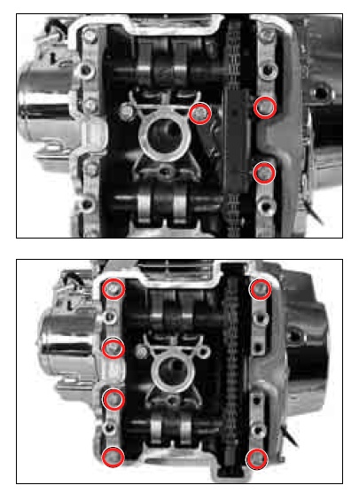

затем акуратно откручиваем болты, которые держат успокоитель цепи и крепление распредвала. Осторожно, если вы вдруг упустите болт или что-нибуть еще внутрь, у вас будет прекрасный шанс более подробно изучить устройство двигателя своего мотоцикла.

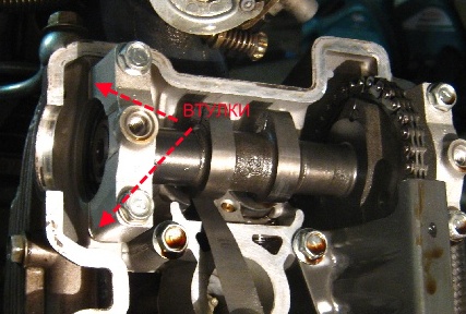

Осторожно снимаем верхние части станины, которые зажимают подшипники - в местах сочленения там стоят маленькие втулки, которые могут остаться в нижней части или выйти вместе с верхней, а по дороге упасть куда-нибудь.

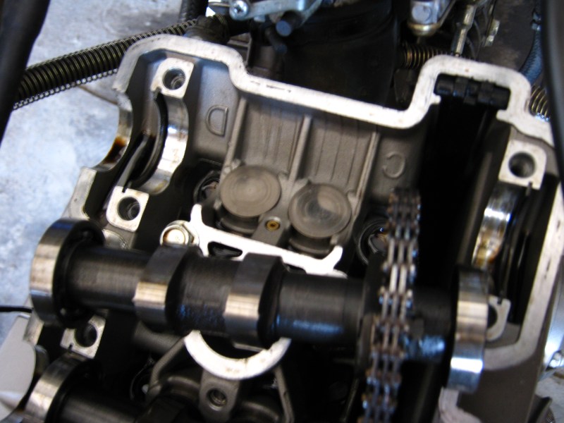

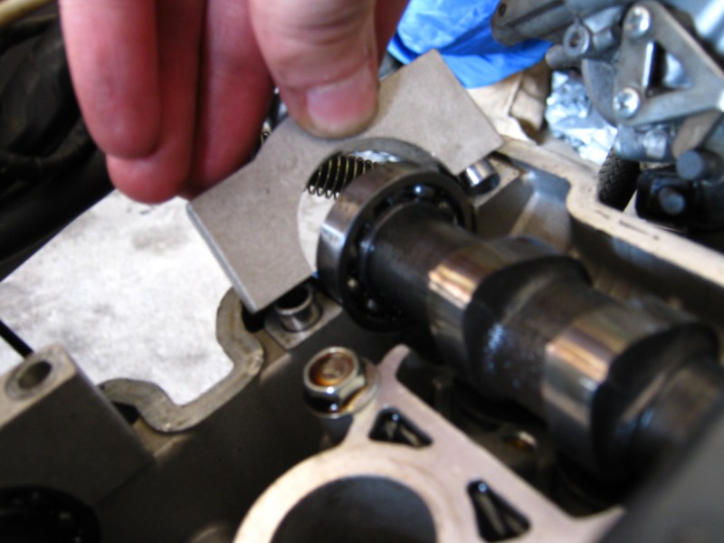

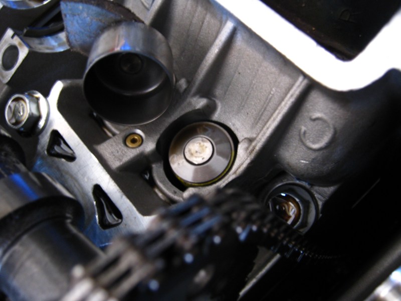

если вы все сделали правильно, то ослабленная цепь позволит поднять распредвал и под кулачками вы увидите красивые пятачки стаканов. Пинцетом или плоскогубцами аккуратно достаем стакан из "шахты".
Степень подгонки деталей этой части механизма впечатляет, если в гараже холодно, а вы попытаетесь достать стакан руками, то, возможно, у вас это не получится, так как нагретый вашими руками стакан совсем немного расширится, и этого хватит чтобы серьезно затруднить извлечение. По этой же причине у вас точно не получится установить его обратно после того как вы повертели его в руках.
Чаще всего шайба прилипает ко дну стакана и достается вместе с ним.
Теперь остается вытереть шайбу от масла и рассмотреть ее номер. Для перестраховки можно померять микрометром. Номер шайбы соответствует толщине шайбы в сотых долях милиметра. т.е. шайба под номером 180 имеет толщину 1,8 мм.

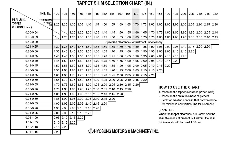

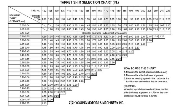

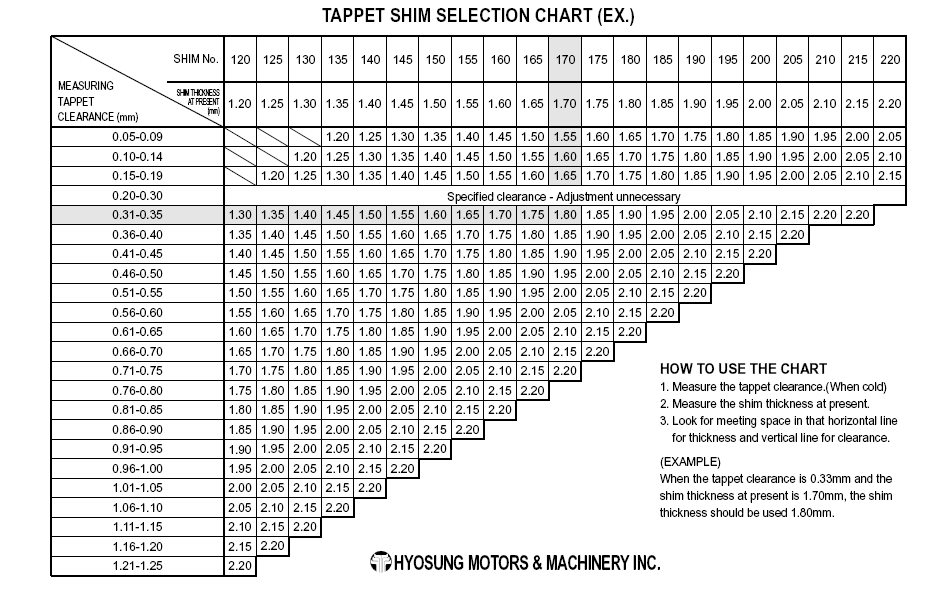

Теперь приступим к самой интелектуальной части - подбору новых шайб.
Для этого нужно в столбце слева найти свой зазор, в верхнем ряду найти номер своей шайбы. Пересечение строк указывает на размер новой шайбы. В таблице для примера показан впускной зазор 0,23 мм, и толщина старой шайбы - 170. Как видим нам понадобится новая шайба на 180. Если следовать логике, более толстая шайба уменьшит зазор и он станет в пределах допустимого. Таким образом, зная что шайбы выпускаются с шагом 0,05 мм, можно выбирать нужную шайбу без таблиц, просто прикинув сколько сотых нужно добавить или отнять.
таблица подбора шайб для выпускных зазоров
таблица подбора шайб для впускных зазоров

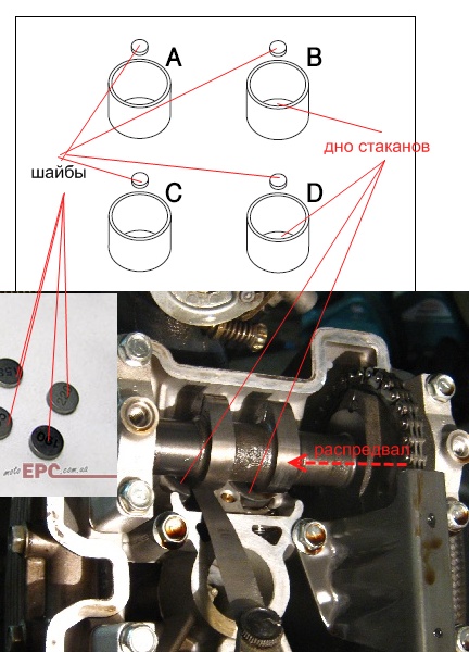

ну вот, шайбу мы выбрали, теперь берем коробочку с шайбами различной толщины, находим там нужный размер, ставим шайбу на углубление в толкателе клапанов, аккуратно накрываем стаканом, ставим распредвалы на место, проверяем их правильное положение и количество пинов(16) между метками, собираем, затягиваем болты и прокручиваем ключом вал примерно 10 оборотов, чтобы убедиться что все крутится нормально и поршни не бьют по клапанам. Теперь снова проверяем зазоры, радуемся что все получилось, окончательно все собираем и затаив дыхание пробуем завести двигатель...
ЗЫ: если у вас нет коробочки с шайбами различной толщины, то нужно найти того, кто продаст конкретную шайбу (на одном из рисунков есть подсказка), а пока вы будете ее искать придется или оставить все разобранным или все собрать со старой шайбой, а потом разбирать снова.
