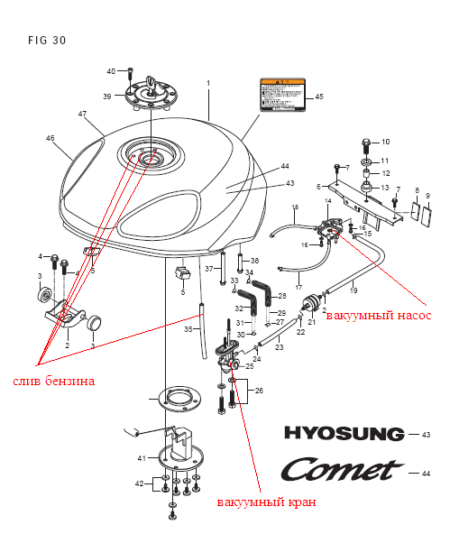

Парни, кто собирал сам свой китайский Хьюс! Нужна консультация.
Вот фотка со снятым баком:
Из нижней точки бака выходит шланг 1, который не был никуда подсоединен. На левой стороне мота, в том месте, где по тех.руководству должен быть бензокран (Вкл, Выкл, Резерв) был лишь фильтр 2.
Правильно ли я понимаю ситуацию - китайцы сэкономили на баке (не предусмотрев в нем резерв) и на бензокране, и для того, чтобы топливо начало идти к карбам, нужно лишь соединить 1 и 2?
Далее, шланг от фильтра заходит в штуковину 3. Топливная ли это помпа, и что такое штуковина 4, из которой торчит никуда не подсоединенный отрезок шланга 5? Он так и должен смотреть в воздух?
Второй вопрос. Тут Hell упоминал о трудностях вставки ведомой звезды в заднее колесо. Когда я начал его собирать, то пластина крепления звезды не только свободно входит в резиновые демпферы колеса (между черным пластиной и колесом остается узкая серебристая полоска, которая чуть ниже уровнем начала вставляемой части пластины) - но и свободно из них выходит. Фактически, по оси звезда свободна по отношению к колесу и при сборе колеса (мот подвешен, цепь не подтянута) звезда с пластиной на пару мм могут высвобождаться из ступицы. Выглядит это так:
Задвинуть пластину глубже в колесо - вроде не выходит, она упирается в металл, между звездой и маятником никакой уплотняющей шайбы не предусмотрено.
Насколько глубоко она должна туда заходить и нормально ли то что на фото?

Сообщение sohm » 15 апр 2010, 14:35
По поводу шланга 1: насколько мне известно - это кишка для вывода конденсата из бака.
Штуковина 4 - это вакуумный насос. От него отходят два шланга - в бенозофильтр 2 и ещё куда-то.

Сообщение Morbid » 16 апр 2010, 09:38
шланг 1 - для слива лишнего бензина и воды из под крышки бензобака, он укладывается просто чтоб бензин стекал вниз, под мотоцикл...
4 вакуумный кран, к нему шланг от одного из патрубков карбюратора, по которому подается разрежение. и выходит шланг с бензином, который затем подсоединяется к бензонасосу 3.
Бензонасос тоже вакуумный. к нему тоже шланг от другого патрубка, и шланг с бензином на карбюраторы.
вакуумные шлангочки это те, которые с пружинками.

Сообщение fatalis » 16 апр 2010, 13:52
Ну, с колесом я разобрался сам. При сборе упустил из вида кулек с запцацками, в которм были как раз уплотняющие гайко-шайбы.
Итак, как я понял, корейцы проапгрейдили мот ваккуумными наворотами, не отобразив это в тех. руководстве. Получается, если я захочу отсоединить бак с горючим, то мне достаточно будет отсоединить шланги от прикрученного к баку вакуумного крана - и с него ничего не потечет, потому что вакуумный? Я так понимаю, что в нем ничего не надо включать, он работает сразу.
Остался тока 1 вопрос - зачем шланг с фильторм, который заходит в вакуумный бензокран? Тоже для создания разрежения?

Сообщение Morbid » 16 апр 2010, 14:36
если ты имеешь ввиду шланг который идет на воздушный фильтр, то это часть системы дожига или чего-то там. отработанные газы идут не в атмосферу, а смешиваются с воздухом и подаются в карбы... это одна из версий :))

Сообщение fatalis » 16 апр 2010, 17:21
В итоге, у нас 3 никуда неподключенных шланга.
Шланг 1 (длинный) - слив из-под крышки. Шланг 5 (короткий) - для разрежения в вакуумном кране. И шланг с бочонком фильтра 2 на конце - для запуска воздуха в систему дожига. Все верно?

Сообщение hell » 17 апр 2010, 08:20
fatalis, тебе нужно соединить шланг №5 с штуцером топливного фильтра №2 и вывести сливной шланг №1 вниз
А вообще от бака отходит 3 трубки:
1) Сливная трубка (№1)
2) Топливная трубка (№5) отходит от вакуумного крана(№4) ближе к баку
3) Вакуумная трубка отходящая от вакуумного крана(№4)
